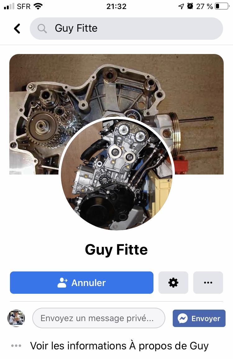

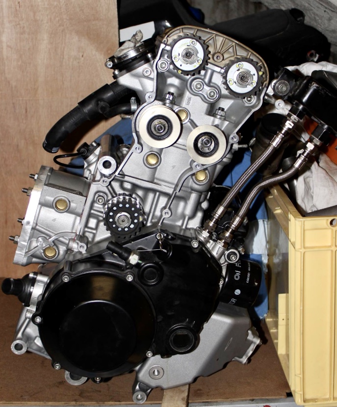

Je viens de voir sur le web cette photo.
Sais-tu ce qui diffère? Il a gardé le cylindre H.
Supermono Engine Project
Réponse #54 le:
janvier 29, 2020, 10:21:17 »
Il a pas de basculeur du coup mais le piston percé
Réponse #55 le:
janvier 29, 2020, 10:32:54 »
Ok. Merci
Réponse #56 le:
janvier 29, 2020, 11:07:55 »
T'as le lien stp ?
Réponse #57 le:
janvier 29, 2020, 21:34:07 »
Sous ce profil Facebook
Réponse #58 le:
janvier 29, 2020, 21:44:45 »
Ah ben oui forcement
