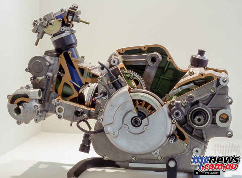

L'idée c'est de faire un monocylindre en partant d'un twin Ducati, c'est pas une idée neuve, Ducati l'a fait au début des 90's et en France il commence a y en avoir pas mal qui roulent (au DCF il y a même l'idée d'une "coupe" mono qui émerge)
Déjà pour commencer ce que Ducati à fait :
Un petit essai d'époque :
http://www.appeldephare.com/more/motos/ducati.html
Moi je pars juste sur l'idée du moteur mono, pas la partie cycle ni esthétique (et pourtant que c'est beau un Supermono !!!)

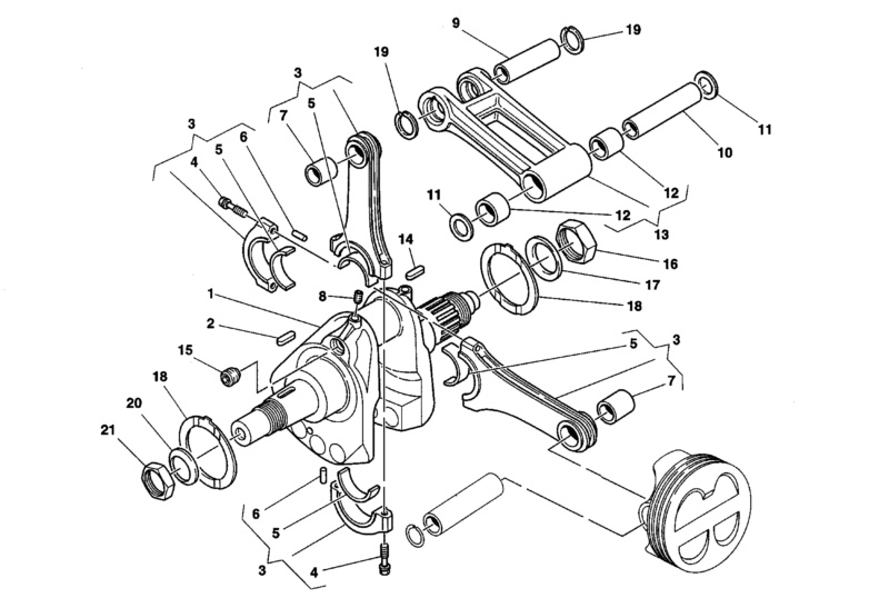

Donc pour faire un mono il y a 2 solutions qui ont été testée par des amateurs éclairées:
- Un système de balancier similaire à ce qu'a fait Ducati

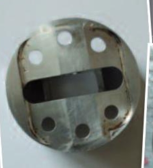

- Enlever la culasse arrière, mettre une simple plaque à la place, percer le piston et mettre un nouvel axe (pour compenser le poids perdu en perçant le piston)

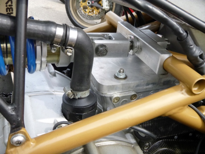

Voilà quelques photos d'un mono Français :
Le piston modifié :
L'avantage c'est que c'est très simple à réaliser mais il y a beaucoup de perte par frottement et le piston percé fini par fissurer :|

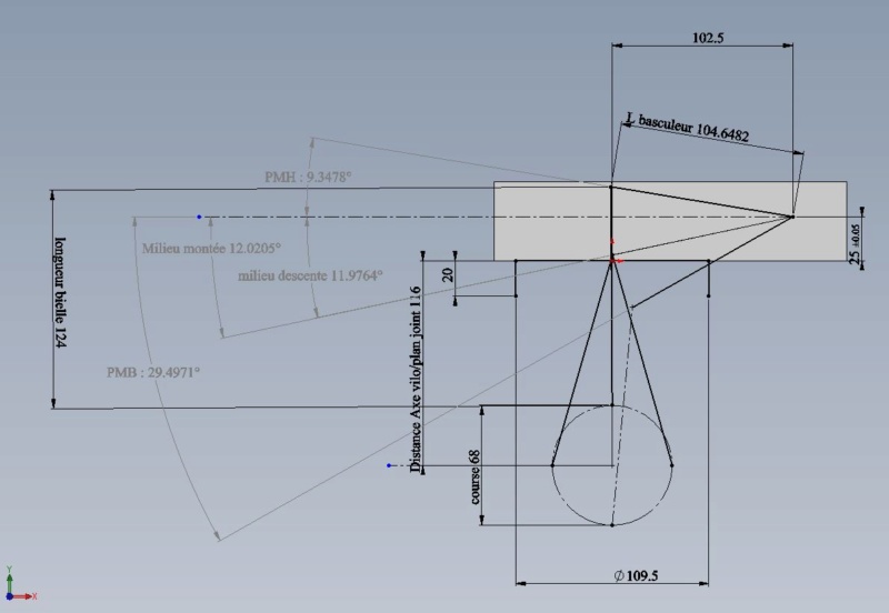

Du coup je pars sur l'autre solution
C'est nettement plus complexe car il faut bien positionner l'axe de rotation du balancier, définir la bonne longueur,....
C'est pas évident mais ça se fait avec les logiciel de dessin performant :pouce:

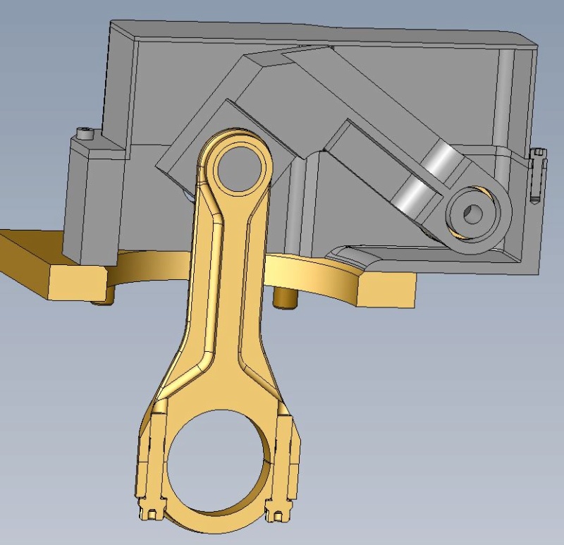

Maintenant faut dessiner :
J'ai simplifié au maximum les pièces
Le boitier est parti en fabrication chez un petit usineur du coin, il restera quelques petites choses a faire dessus si tu veux bien François :oops:
Le basculeur j'attends encore quelques infos pour finaliser sa concption (vis a vis de sa masse), il est volontairement très simple lui aussi :S:
Le principal problème (idem sur le Supermono d'époque) c'est le grippage de l'axe de rotation du basculeur, je pense avoir une solution pas trop mal :
Je récupères la montée d'huile a la culasse d'origine, durite souple et je rentre dans l'axe pour aller lubrifier sous pression directement les bagues bronze (modifiée avec une rainure centrale), même principe que les coussinets de bielle
Ca devrait être pas trop mal !

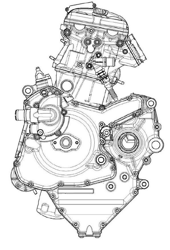

le concept du supermono ducati c'était pour conserver le vilo et l'architecture d'un bi ...
c'est dommage, moi j'aurais bien vu un vilo ré équilibré pour un poste , et garder le haut moteur vertical à la place de l'horizontal. voir même de le retourner en utilisant le groupe  cylindre/culasse horizontal , admission vers l'arrière
genre ça:
ça permettrait d’avancer plus le moteur dans le cadre , mettre un bras plus long , et faire une moto plus maniable.
en même temps ça fait aussi un moment que j'ai pas regardé comment était foutu ce moteur, ça se trouve c'est pas faisable facilement...
enfin c'est vrai que vu comme ça ce n'est plus le concept du supermono.

« Réponse #6 le: octobre 19, 2019, 09:08:30 »
Fab le but final c'est exactement ça, avoir le cylindre horizontal monté à la place du vertical et une partie cycle spécifique.
Par contre le balancier d'équilibrage reste la meilleure solution

Bon ça cogite dur toujours pour cette histoire de basculeur
Après quelques discutions avec le type qui a commis ça :
Il semble qu'il faille partir sur un basculeur bien plus léger que je ne le pensais
Quand je parles du poids du basculeur je ne parle pas de sa masse globale mais de la masse rapportée au niveau de la bielle a mi-course du vilo
On peut très bien avoir un basculeur de 1.5kg et au autre de 0.6kg avec la même masse au niveau de la bielle
Et en regardant de plus prêt les photos de moteur de vrais Supermono ça semble cohérent
Enfin bref, 70% de la masse du piston avant semble être une bonne base de départ même sans doute un peu lourd encore
