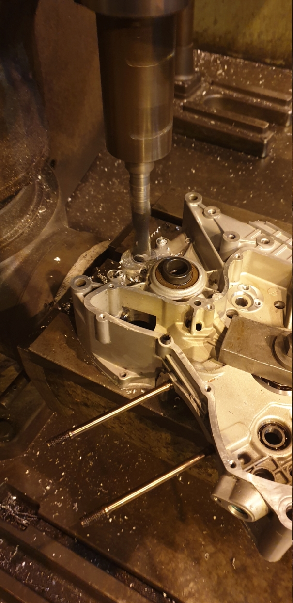

« Réponse #21 le: novembre 28, 2019, 10:05:03 »
Bon ça avance, doucement mais ça avance
Ce matin perçage du carter moteur pour le montage de bagues bronze
