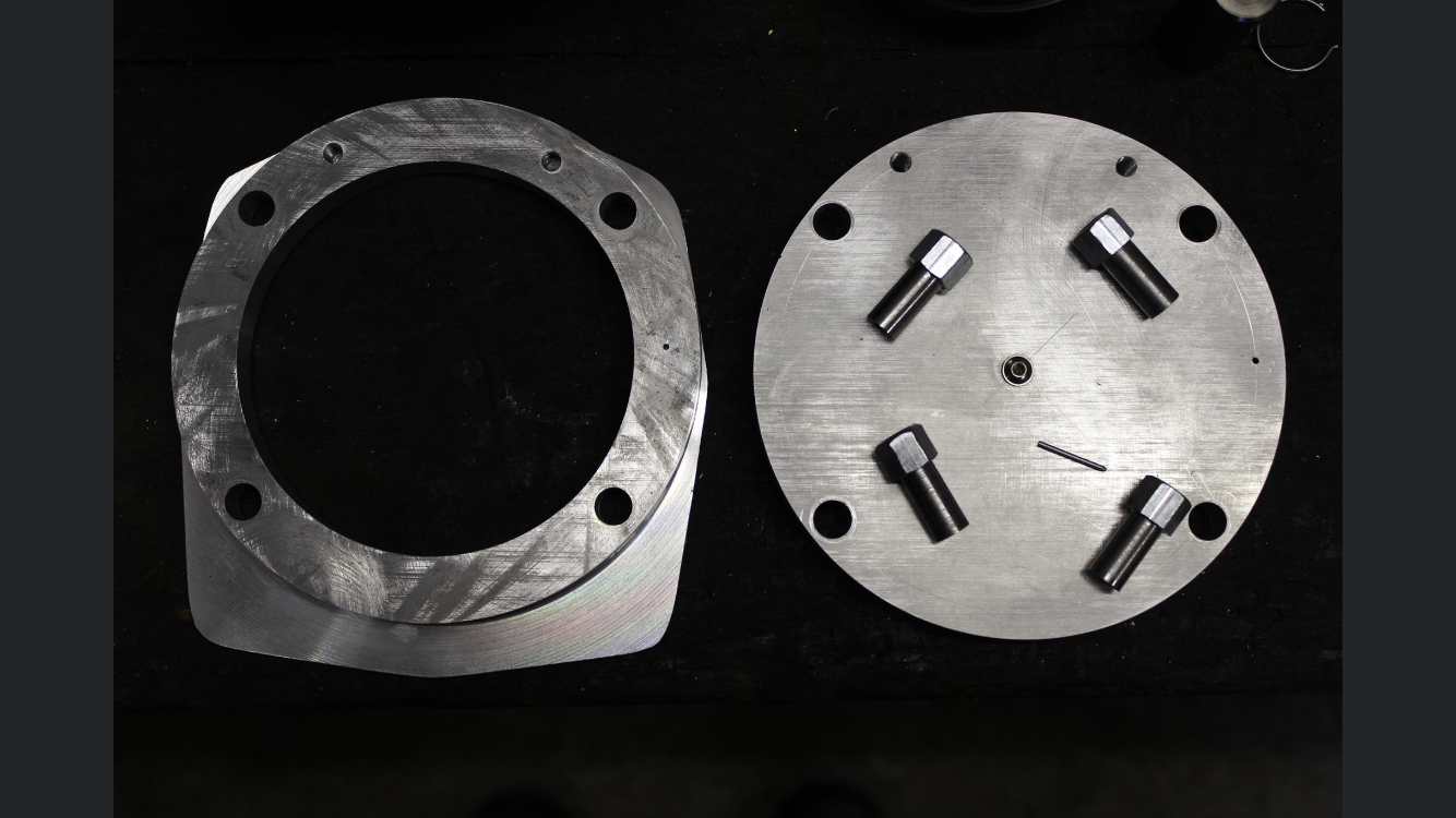

Aujourd'hui la cale sous le cylindre est arrivée + quelques petites pattes

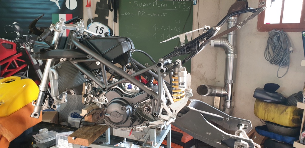

Ça prend forme :

C'est tout de la récup, un moteur à vraiment pas cher:
Carter 1098
Cylindre et culasse 1098S
Vilo 900 SSie
Cale de 2mm sous le cylindre
Bielles ST4s
Boite 748
Pompe à huile 900SSie
Primaire 900SSie
Arbre de distrib 900SSie
Carter alternateur 900SSie
Volant moteur 999RS
Que des trucs qui traînaient
Squish a 1.05mm

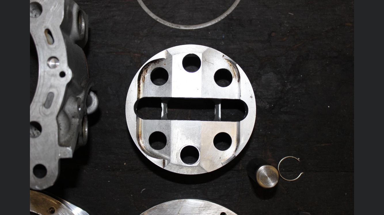

Arbre de distrib détaillé
Primaire diminué de moitié et allégé
VM de 999RS modifié
Et surtout le basculeur et son carter

Moteur dans le cadre
Fourche de 749 Dark en place
J'ai testé le réservoir de 748 avec la boite à air ben..... ça passe pas

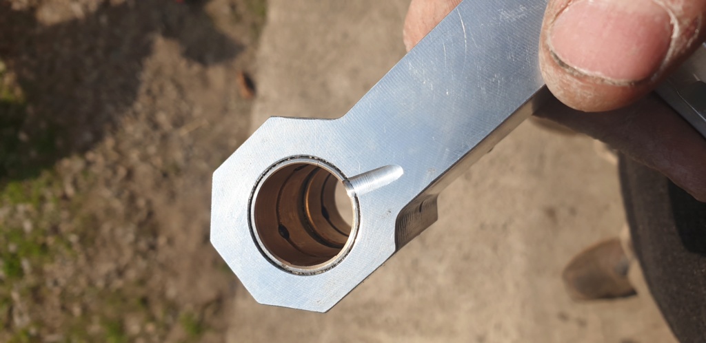

Fin d'usinage du circuit de lubrification du basculeur.
Et c'est pas le tout d'emmener de l'huile il faut aussi qu'elle reparte !

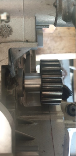

J'ai aussi usiné une bague en alu pour remplacer le pignon de distribution du cylindre vertical
