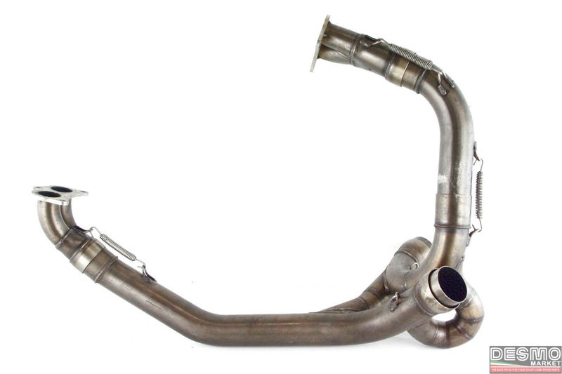

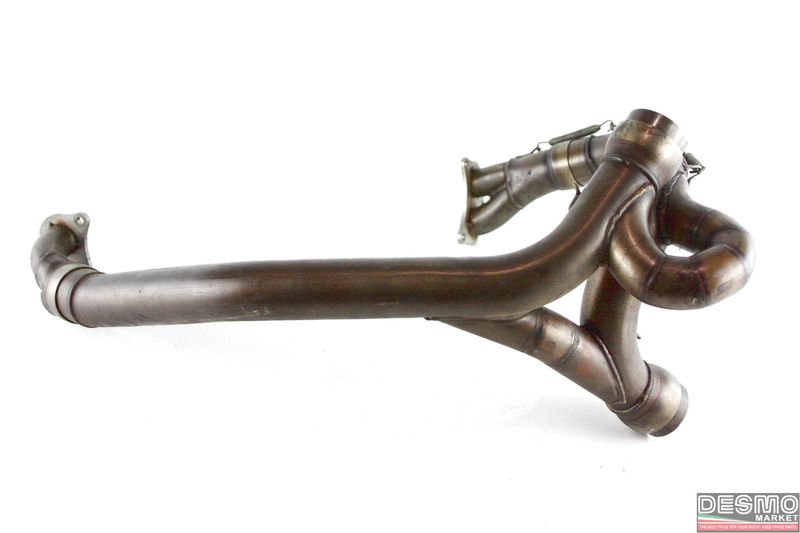

Voilà ce que j'aimerais faire ou trouver pour la ligne d'echappement
Ces lignes ont été faites en deux diamètre 50 et 45mm, 50mm pour les aac de SPx et 45mm pour les aac de Strada, ce qui m'interesse c'est celle en 45mm, comme sur les deux photos de dessous, qui est aujourd'hui très rare, en 50mm on en trouve encore facilement. Si quelqu'un connait une source
bienvenue, autrement voir à en refabriquer une, pas simple simple mais faisable.

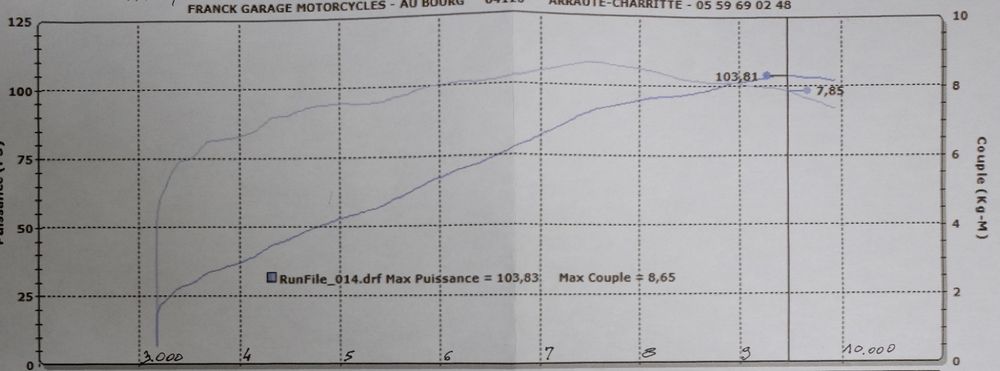

mai 25, 2019, 19:23:10 »
Citation de: Little le mai 07, 2019, 18:23:16
Curieux de voir les chiffres.
Volià
Mesures effective à la roue:
Couple 8.65 m/kg à 7500 t/mn et 103.83 cv à 9500 t/mn
A comparer aux courbes verte des deux premiers graphes sur le sujet de BikeBoy ou les deux moteurs en dehors du mode d'injection sont dans des conditions très très proche en configuration, les valeurs mesurées sont en SAE
http://www.bikeboy.org/888.html
ça fait une belle différence en faveur de l'injection au dessus du papillon !!
