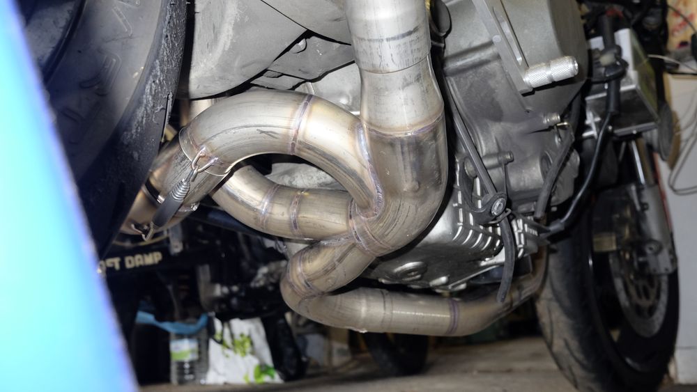

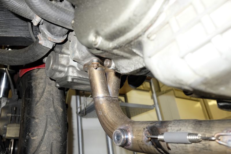

Voilà c'est fait pour la ligne d'echappement, au final je suis passé par Atomic Racing qui est sur Bordeaux et vraiment sans regrets  8) vu le travail et la geométrie créé par Joël, un vrai 2*1*2 qui peut éventuellement être transformé en 2*1, mais la priorité du look coco avec le 888 a été gardé.
Maintenant reste à revoir la carburation et les tests, mais là c'est GRAND plaisir en perspective .......... demain GAZZZZZZZZZ
En image:
Les taches c'est de la graisse de montage à nettoyer

« Réponse #83 le: juin 29, 2019, 09:52:52 »
Brooooap!
888 Strada evo injection
« Réponse #84 le: juin 30, 2019, 20:58:32 »
c'est beau !

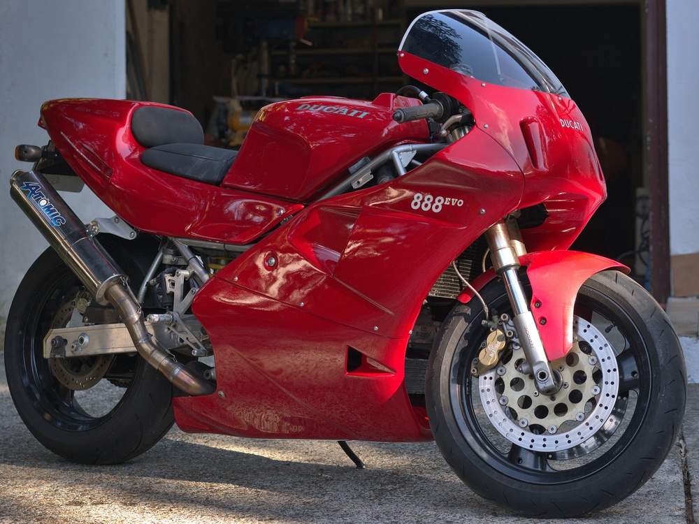

Un peu de nouvelles !! la mise au point de l'injection etant complètement validé, demontage des sondes et du data logger AIM, montage de l'emballage  8), carenage racing pris chez Franck Carbone
« Réponse #86 le: novembre 26, 2020, 17:20:22 »
Elle a de la gueule!
« Réponse #87 le: novembre 26, 2020, 18:57:48 »
Chouette meule !  :)
« Réponse #88 le: novembre 26, 2020, 19:14:43 »
c'est beau !! 8)
« Réponse #89 le: novembre 27, 2020, 19:59:51 »
Magnofo  :o
Manque un peu de couleur tout de même
