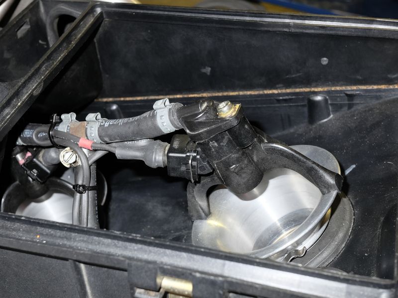

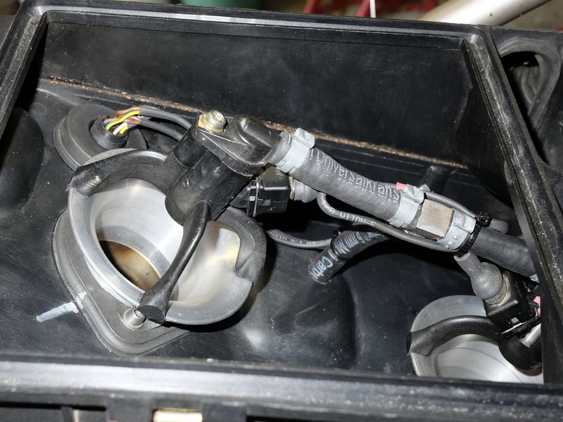

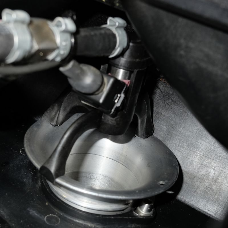

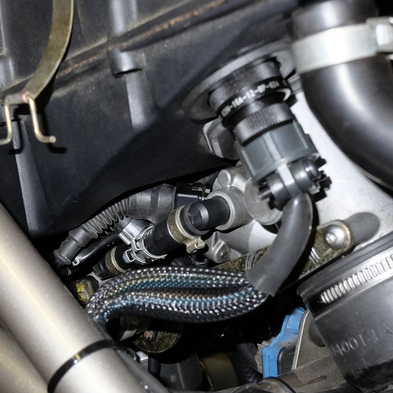

En photo le montage double étages:
Reprise avec un T entre la liaison carburant des deux corps d'injecteurs et installation de la prise récupéré sur la baa de 999 canibalisée pour les injecteurs supérieurs
Montage avec un serflex du raccord sur l'étage inférieur pour pouvoir demonter le système, ça passe au chausse-pieds  pour l'injecteur cyl horizontal 8) mais ....ça passe

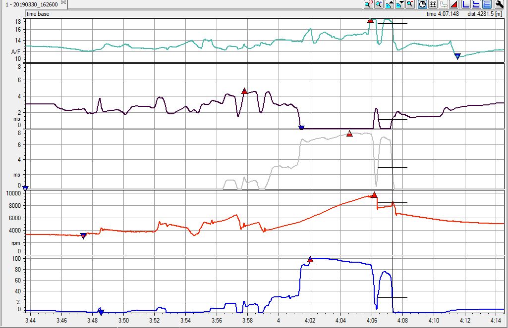

Voilà résultat des courses, c'est tout bon  8) Gégé content  8)
Reste à fignoler les reglages entre autres la table d'injection, là je suis parti de la table précédente en faisant une règle de 3 en fonction des débits d'injecteurs et pourcentages de durée attribué à chacun. Trop riche pour l'injecteur inférieur et trop pauvre pour l'injecteur supérieur, L'injecteur inférieur est un IW 724 285cc/mn et le supérieur IWP 189 510cc/mn
Pour le basculement des injecteurs j'ai pour le TPS 0/20% inj inf seul, 20/40% les deux inj avec progressivement l'inj sup seul dans la zone 40/100% maintenant à voir pour passer plus tôt l'inj sup à 100%
Aucun accoup dans la transition, c'est tout en souplesse tant sur des reprises en enroulant que rotation franche, un vrai plaisir  !!!
Un aperçu avec l'enregistrement de données.
Depuis le bas TPS, RPM, Inj sup, Inj inf, AFR
