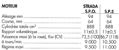

Citation de: gege le avril 23, 2019, 19:46:46
Ou est-ce qu'il y a vraiment une limite à 9500 t comme ils l'écrivent dans le manuel atelier
c'est écrit quoi exactement STP ? ça me dit rien..

Les caractéristiques reprise du manuel atelier:
Ok pour ton fichier, je regarde !

Effectivement je vais regarder à partir des refs embiellage/piston ou sont les différences sur ces deux versions de moteur, d'écrire ça permet une reflexion au problème
. Surement pas la culasse avec des levées soupapes inférieures dans la version Strada qui peut poser problème, ce serait plustôt l'inverse.

Pour commencer je vais partir sur cette base, commentaire trouvé sur le forum
http://www.ducati851and888.com/showthread.php?369-851-Race-bike-project&highlight=rpm+limit
la config étant très proche de la mienne, le commentaire est significatif "very safe 10,000rpm limit-stock con rods!"
Ensuite continuer à analyser le sujet pour comprendre pourquoi ces différences de "rpm limit"

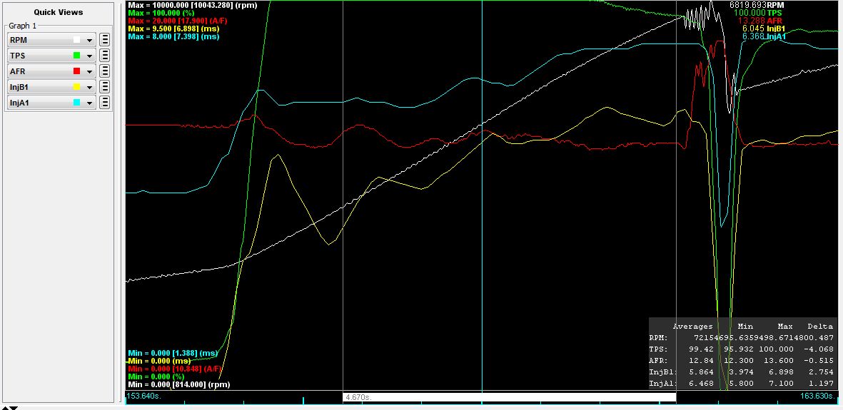

Resultat des courses entre les deux systèmes double injecteurs ou double étages, après pas mal d'essais la différence est en faveur du double étages avec 2% de mieux, c'est pas énorme mais bien présent et systématique à travers les divers runs.
Mesures faites sur une accélération en 3eme entre 4700 et 9500t/mn toujours dans les mêmes conditions, double étages 4.57sec double injecteurs 4.67sec sur deux enregistements représentatifs des séries de mesures, les données sont enregistrées au 1/100 sec.
Double injecteurs:
Double etages:
Maintenant la suite, le week-end prochain 3 jours sur le circuit de Pau Arnos avec le Team Lavergnac, là on va rentrer dans le vif du sujet

Retour sur la transition et le seuil de basculement entre les deux injecteurs,
jusqu'à présent j'anticipais le basculement progressivement a 20, 30 et 40% TPS en jouant sur le paramètre de répartition injecteurs, pour voir j'ai passé le basculement à 30% TPS sans aucune transition et nickel l'ECU gère parfaitement le passage d'un injecteur à l'autre sans discontinuité sur la richesse. Système vraiment conçu pour ce genre d'utilisation !!!
