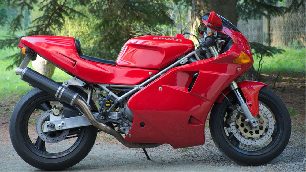

Il y a longtemps que je lorgnais sur les 888, depuis sa sortie début 90, à l'époque c'est Honda qui avait remporté la mise avec l'achat d'un 600CBR, la CBR a passé mais la 888 était tjs présente dans un coin de la tête et il y a deux ans un copain vendait la sienne, banco l'affaire s'est faite, aujourd'hui aucun regrets et je m'éclate autant en roulant qu'en la faisant évoluer.

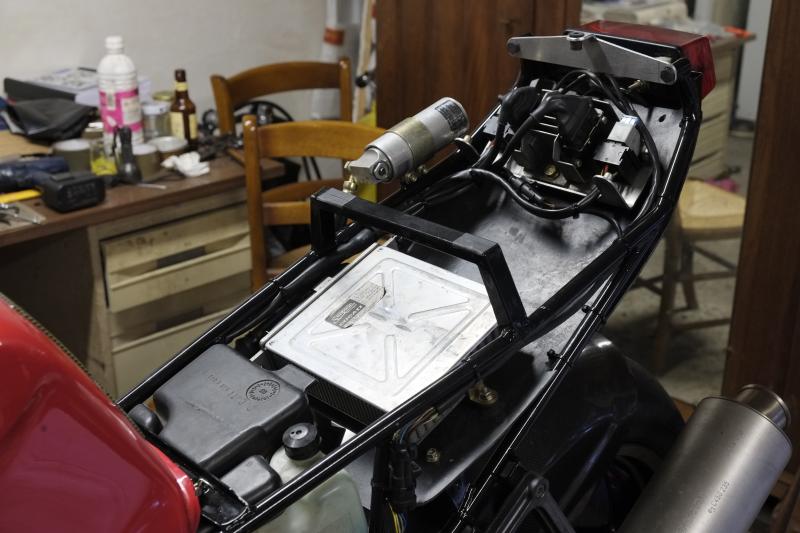

La coque arrière Strada me plaisant pas beaucoup et me voyant pas trop rouler à deux sur cette machine, je l'ai passé en monoplace avec l'achat d'une boucle arrière et d'une coque monoplace, mis de côté celle d'origine avec l'habillage, boucle arrière biposto modifié en mono, au passage 1 kg de moins, par la suite surement une boucle alu. Egalement il manquait le bac sous la selle, juste une vilaine plaque en plastique pour fixer l'electronique, dans un passé cette machine à dut être modifié pour la piste, j'ai monté un bac/support de plaque immat Franck carbone de Strada, Franck n'est plus à presenter ... ;), egalement monté une ligne d'echappement haute Giocamoto d'origine trouvé d'occase.

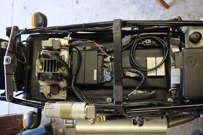

Bien branché technique j'ai commencé à regarder ce qu'il était possible de faire avec le boitier d'injection P8, vite rendu compte que ça n'allait pas aller très loin et l'idée de m'attaquer à l'injection commençait à germer, c'était le moment. Déjà pas mal d'expérience avec Ignitech et les allumages, j'ai regardé du côté de leur système d'injection Ignijet 12, aujourd'hui j'ai quasiment finalisé la mise au point et les methodes d'acquisition des données moteur.
Sur la base de l'injection Strada on est à la limite de saturation des injecteurs, j'ai regardé ce qu'il se faisait sur les SP et la double injection, l'Ignijet 12 sait parfaitement gérer ce mode, j'ai trouvé en Italie un ensemble de 916 double injecteurs neuf complet que j'ai adapté sur la 888, pas grand chose à faire juste à modifier la fixation du cornet, pour la commande de gaz j'ai monté une poignée de 916 avec le bouton de ralenti accéléré pour le demarrage à froid.

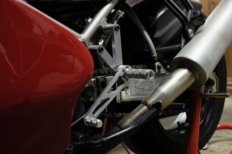

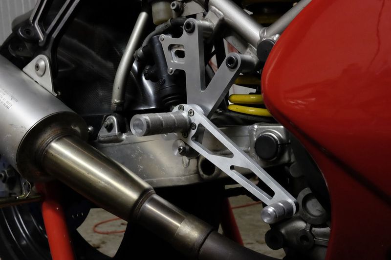

En parallèle au roulage je suis très mal installé sur cette becane, j'ai revu la position avec des commandes reculées faites par un copain sur Libourne http://www.ateliermoto.com/ et adapté, hauteur cale pied conservé mais l'axe est avancé de 3 cms, la selle egalement revu, 4 cms plus épaisse, avec un autre copain sur Dax sellier surtout motos http://www.nl-sellerie.fr/ maintenant je ne suis plus coincé sur la selle je peux bouger sans problème et bien en appui sur les cale-pied

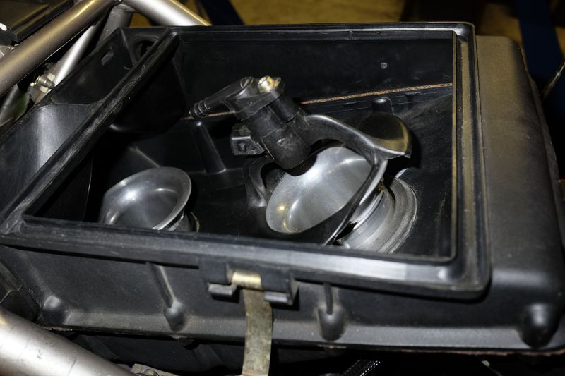

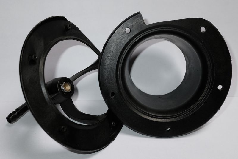

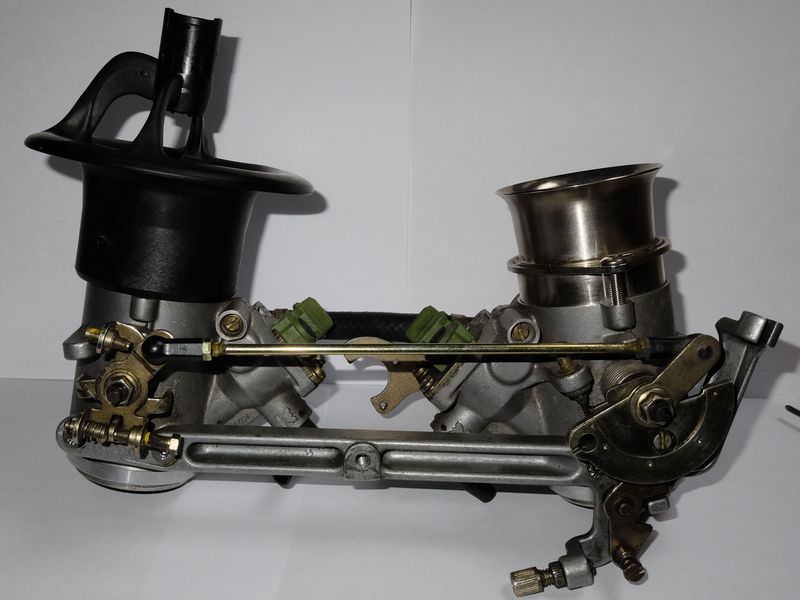

Prochaine évolution maintenant que l'injection double est au point et l'expérience acquise c'est de passer à l'injection double mais façon sbk moderne avec un injecteur sous le papillon pour les ouvertures faible/moyenne et un injecteur douche pour "GAZZZZZZZZZZZ" 8) J'ai commencé à dépoiler des cornets de 999 pour voir le côté pratique de l'histoire, c'est parfaitement jouable !!!
Première présentation pour voir le montage, il faut refabriquer des cornets de 1 ou 2cms plus court, à voir,  pour que ça passe dans la boite à air.

passionnant !!!! si tu peux nous donner des détaisl techniques sur tes choix .... tout ça pourrait interesser un paquet de mondes !
888 Strada evo injection
« Réponse #2 le: janvier 24, 2019, 14:17:18 »
 :D héhé ça me fait sourire, car tu arrives au même stade de réflexion que moi il y a env. 3 / 4 ans !  :D A savoir rajouter un injecteur douche pour les hauts régimes  8)
La différence c'est que moi j'étais toujours sur mon 16M !! et que j'ai cru pouvoir modifier mon ECU pour ajouter la fonction !! (d'après les infos d'un forum US...) mais ça n'a jamais fonctionné  :'( du coup = impasse, alors que toi c'est bon tu peux développer !!
(enfin du moins dans mon cas ça machait bien qu'à hauts régimes  :P mais impossible de tenir la ralenti plus de 2mn par exemple)
Je dois avoir l'image quelque part sur le forum si tu veux, mais pour ton info j'avais profité de l'occasion pour mutualiser support injecteur + amélioration du cornet, avec une impression 3D  8)

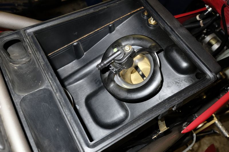

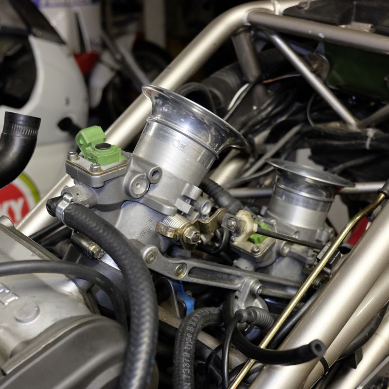

j'ai trouvé d'occase un ensemble complet  de baa/corps injection de 999 et démonté les cornets pour récupérer la partie supérieur avec les injecteurs, raccord electrique et essence, c'est dommage une adaption du cornet complet n'est pas possible.

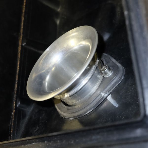

Présentation pour voir l'encombrement, dans ces conditions il faut descendre de 2cms le haut des cornets pour pouvoir passer sous le filtre et la baa sur le cylindre avant. Reste maintenant à modifier les cornets.
Et une idée de l'ensemble avec la rampe d'origine

j'avoue que je ne connais pas très bien les 888  :-[ mais y'a pas moyen de mettre la filtration ailleur qu'au dessus des cornets ? genre un peu à la façon des filtres BMC pour 748&Co ?
« Réponse #14 le: janvier 29, 2019, 18:51:36 »
Je t''avoue que moi aussi je ne connais(sais) pas le montage 748, je viens de voir et effectivement il doit y avoir moyen de le faire du fait que les entrées d'air d'origine sont dynamiques à l'avant du carenage (de chaque côté du phare) par contre il n'y a rien d'existant faut tout créer à partir de filtre d'autres becanes, why not.
D'origine l'air arrive par la partie avant de chaque côté et est canalisé audessus du filtre qui recouvre la totalité du compartiment des cornetss, la surface est très importante, donc pourquoi ne pas filtrer sur la partie arrivée d'air en amont du filtre existant
