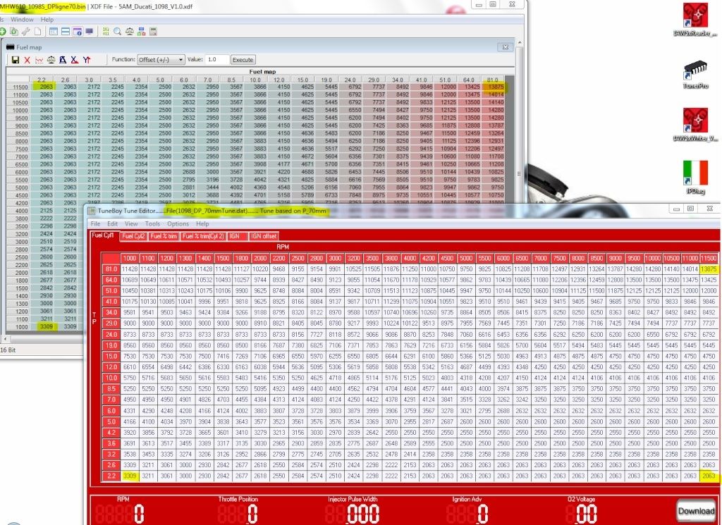

 ;D Yo j'ai trouvé toutes les "Fuel-Map" et "Ignition-Map" DUCATI.
ça ce passe ici:
http://www.tuneboy.com.au/tutorials_support.html#displayContentContainer
Vous téléchargez la dernière version pour Ducati Marelli ECU et une fois installée vous pouvez charger toutes les map DUCATI, elles figurent par défaut sur votre bureau dans le dossier "Tuneboy Tunes" ce sont des fichiers .dat (inutile de renommer l'extension en .bin...bande de petits malins, ça ne marche pas comme ça  ???
il faut donc charger celle qui nous intéresse via "TuneEdit Ducati", et là je n'ai rien trouver de mieux que de tout retaper à la main dans un fichier excel pour les repasser sur TunerPro, c'est un peu la chiotte :-[ car les ranges sont à l'envers, mais ça à le mérite de marcher, d'autant que ce sont les map originales... :-\
pour comparaison:

dommage que ce soit en .dat et que le copier/coller ne fonctionne pas  ???
c'est limité comme log, mais c'est toujours ça !!
juste par curiosité, t'as trouvé de la différence avec mon bin ? (je vois que t'es sur 1098 ligne 70)

« Réponse #56 le: novembre 09, 2014, 10:50:09 »
Hé bien non aucune différence justement, c'est rassurant... cela veux dire que l'on peux s'y fier.
mais y'a vraiment toute les DUCATI de la Monster à la SBK même les 749 999 qui ne sont pas évidant à trouver sur le net...
