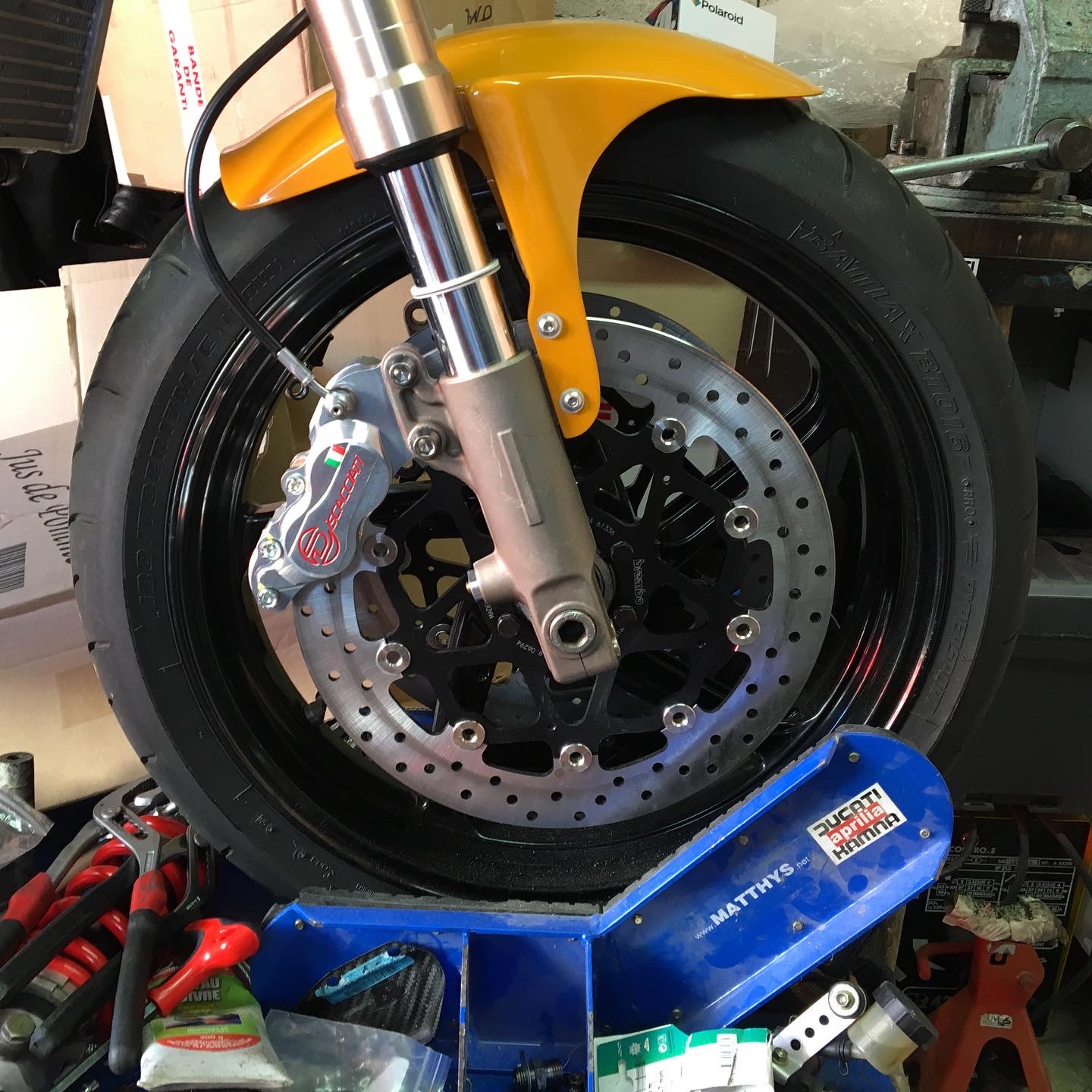

« Réponse #216 le: août 01, 2018, 19:02:28 »
Sinon j'ai un peu upgrade les frein :)
Ce sont des Performance Technology (même marque que mes maîtres cylindres de frein et d'embrayage).
Ils sont taillés masse monobloc avec des pistons titane de 32/36 de diamètre.
Ils sont 4 plaquettes comme les P4 34/34.
Sur la moto
Et vache que ça freine ???

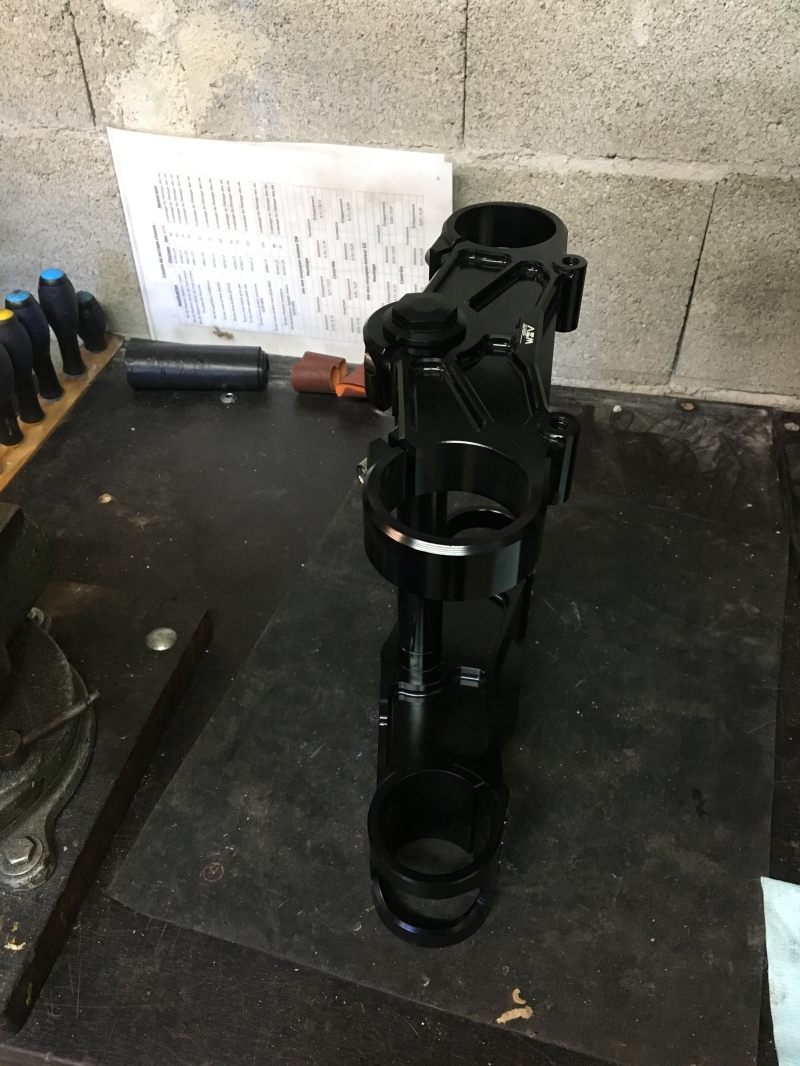

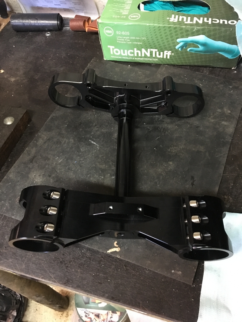

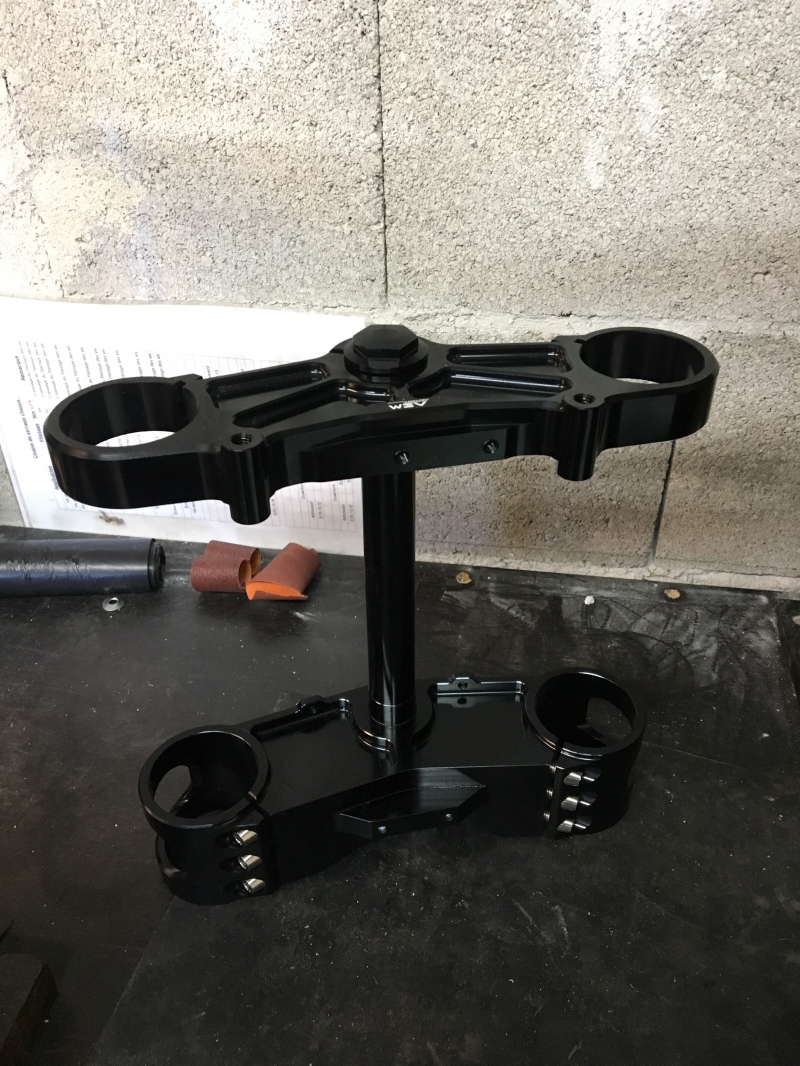

« Réponse #217 le: décembre 06, 2018, 20:27:45 »
j'ai reçu ça pour le train avant  :D
Je sais y'a pas de "R" dedans !!!
« Réponse #218 le: décembre 07, 2018, 08:53:16 »
Changement de tés seulement ou egalement de la fourche?
« Réponse #219 le: décembre 07, 2018, 09:18:30 »
Juste les tés, La Fourche est neuve, par contre je vais changer les ressorts

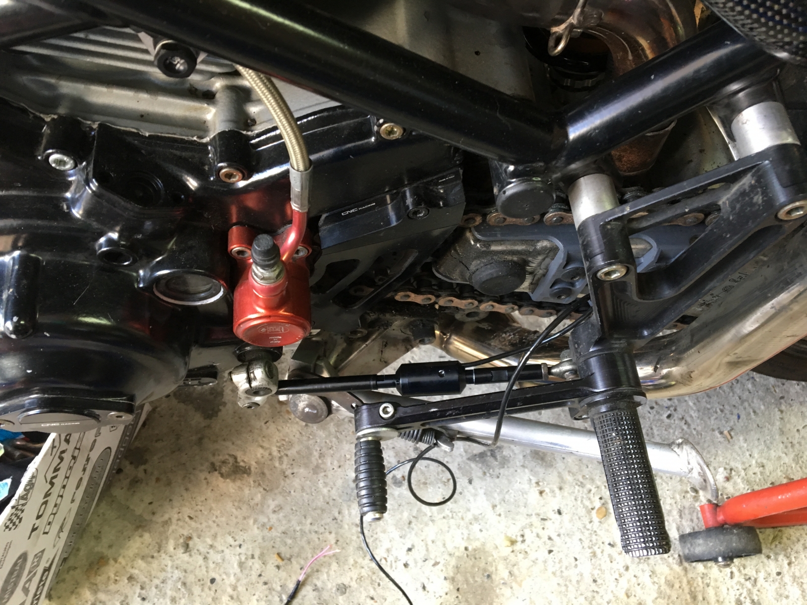

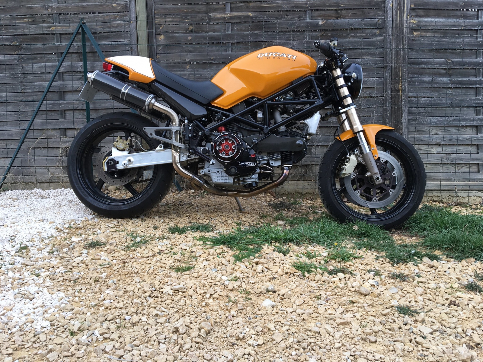

« Réponse #220 le: mai 19, 2019, 08:37:44 »
Dernière mouture du M944 avec sa peinture Jaune Sport Classic
Puis j'ai monté un Shifter qui vient parfaitement avec le boîtier d'allumage Ignitech

« Réponse #221 le: mai 19, 2019, 12:09:37 »
Vraiment superbe dans cette livrée tri couleurs noir/jaune/blanc  8)
Le shifter tu as commencé à rouler avec ?

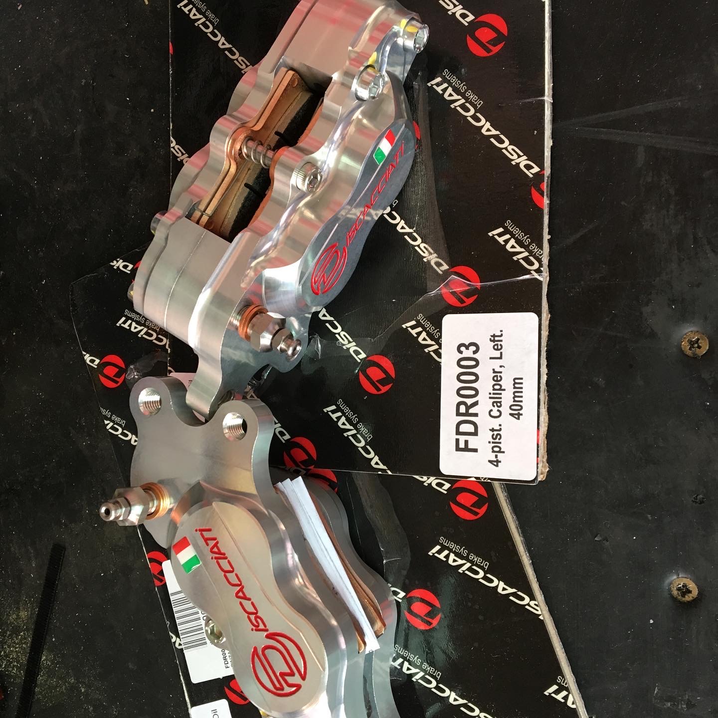

« Réponse #223 le: décembre 06, 2019, 20:11:31 »
Bon alors le shifter avec l'ignitech c'est vraiment top 8)
Du coup histoire d'aller encore plus loin avec ce boîtier, je vais lui mettre un capteur IAPS (pression dans les pipes d'admission) afin de sortir une courbe 3D.
Sinon j'ai viré les étriers PT car je me suis aperçu que seulement 2/3 des plaquettes étaient en contact avec les disques et pas moyen des les décaler pour les mettre comme il faudrait.
Je les  ai donc vendu et jeter mon dévolu sur des Discacciatti 30/34 taillé masse.
Puis j'ai trouvé aux states une ligne 2/1 Silmotor en 45/54 qui lui va à merveille

« Réponse #224 le: décembre 07, 2019, 12:22:29 »
 :o
tu as fait le test de freinage? tu ressens bien la différence de puissance?
