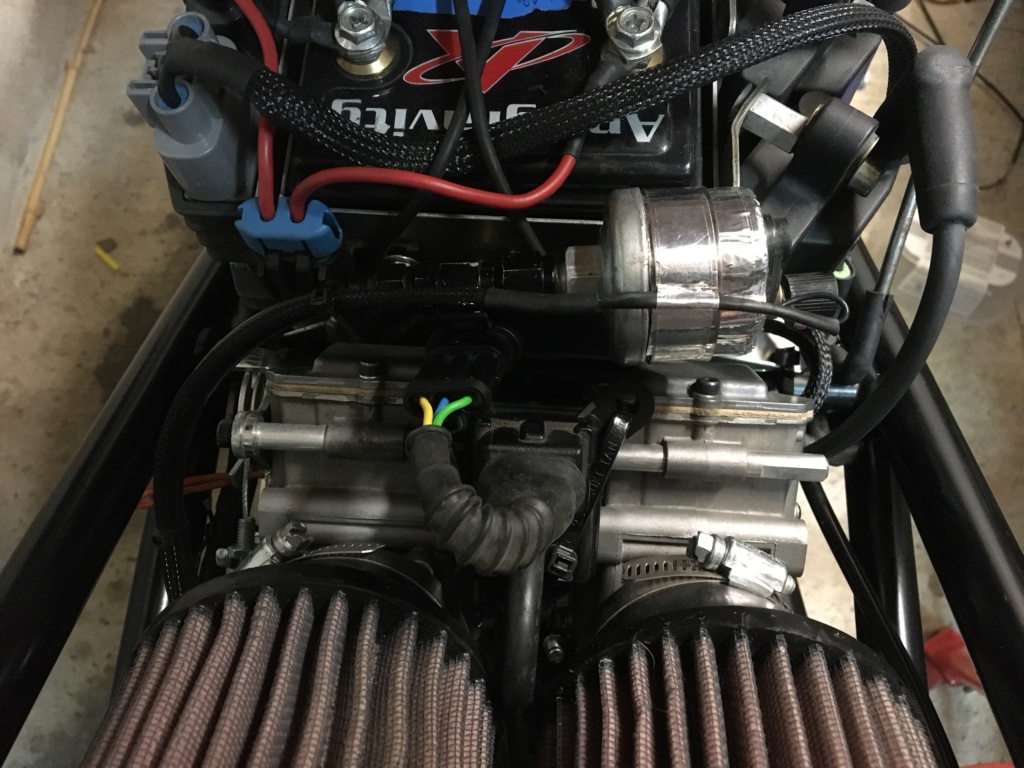

« Réponse #237 le: septembre 08, 2020, 20:39:00 »
Aujourd'hui montage du capteur, je savais pas ou mettre le capteur, vu que c'est pour les carbus, je l'ai rislanté sur les carbus
Ensuite j'ai tout câblé
Et les deux sortie prêtes à brancher
Branché
Je sais y'a pas de "R" dedans !!!
« Réponse #238 le: septembre 19, 2020, 20:20:31 »
Je suis très surpris du résultat  :D
Des reprises plus franche, ça cogne vraiment moins voir plus du tout en bas régime et quand on ouvre en grand le résultat est très surprenant  :)
