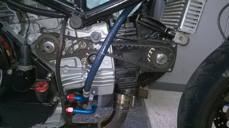

Cet hiver sur les conseils de SamC, montage d'une paire d'arbres à cames de 900 SSie, d'un régulateur mosfet de Yamaha 1300 fjr (Shindengen FH012AA), d'un kit bobines de chez ca-cycleworks, de roues 5 branches de 900SSie et quelque peinture comme les tés de fourches et les roues.

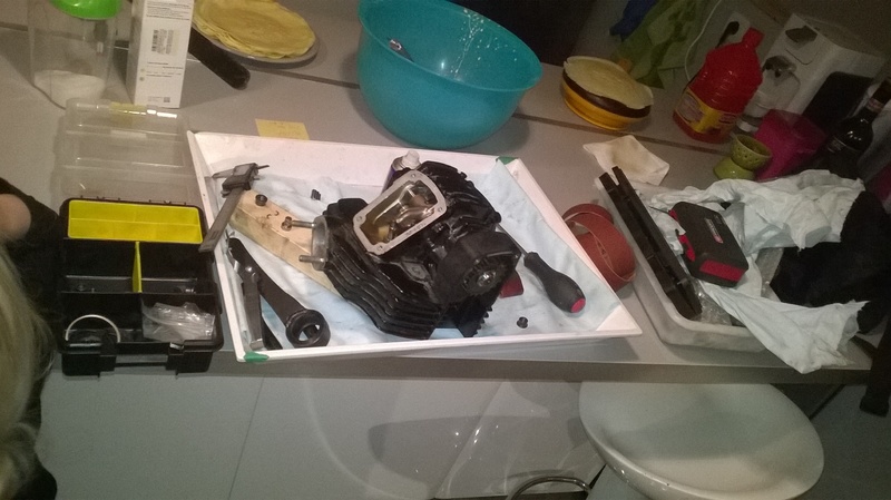

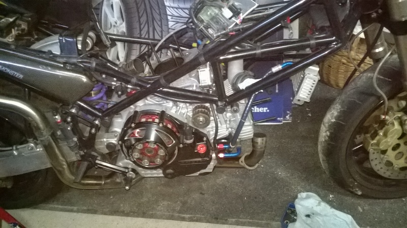

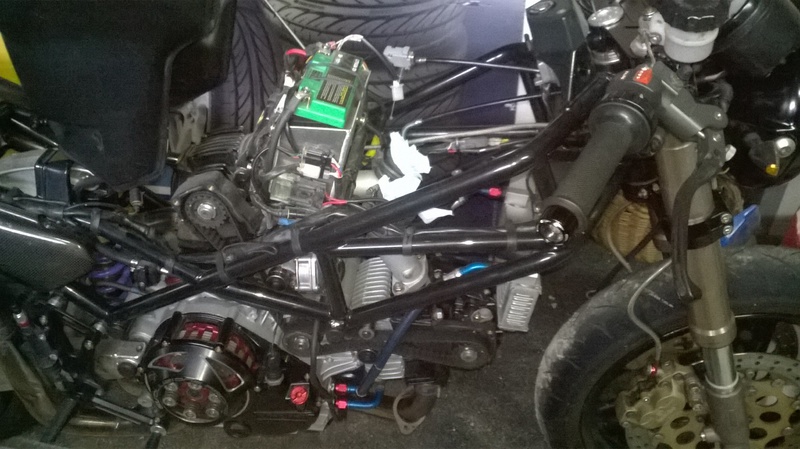

Donc cet hiver j'ai bossé sur le M944, j'ai déculassé pour y coller des arbres de 900SSie
Changé sur le plan de travail de la cuisine en mangeant les crèpes de Mme  ;D
Ensemble cylindre/piston/culasse avant remonté sans joint d'embase avec un squish de 0,95mm  8)

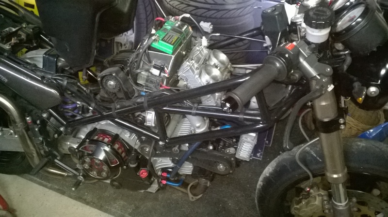

Je me suis aussi offert une paire de disques de RSV1000 (les mêmes que les 996 mais avec la frette noir) pour la modique somme de 20€
Et pour la cosmétique, ponçage du GB de 851 racing et du réservoir puis peinture
Et pour finir j'ai mis le radiateur comme sur les SS, en bas

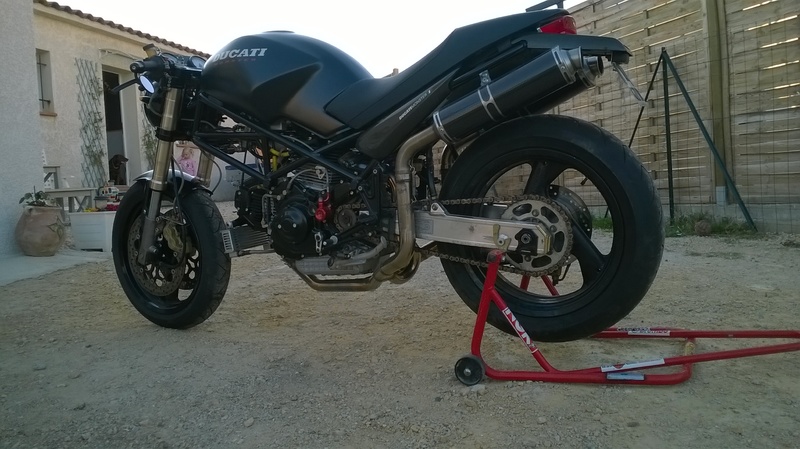

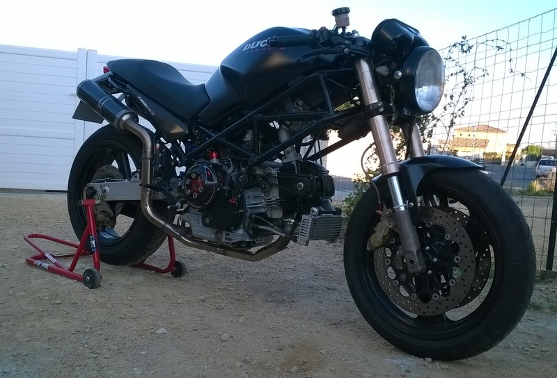

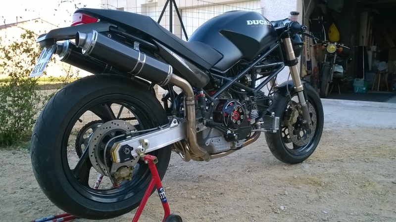

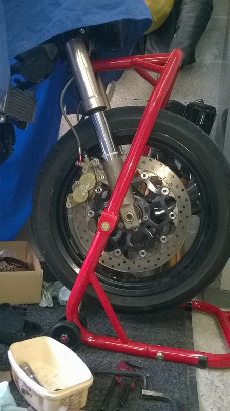

Donc après la peinture elle était comme ça
Et puis je me suis trouvé des roues 5 branches avec des étriers de 999 et une fourche de ST4s

elle est bien comme ça ! tu sent une différence de conduite avec les jantes 5 branches ? (elles sont + légères j'imagine) et le freinage les 34/34 aussi grosse différence ou pas ?
Re : Je sais y'a pas de "R" dedans !!!
« Réponse #193 le: septembre 26, 2015, 22:50:21 »
Les roues oui, la moto est mieux dans les changement d'angles et le freinage  :o ça freine grave par rapport aux 30/34
