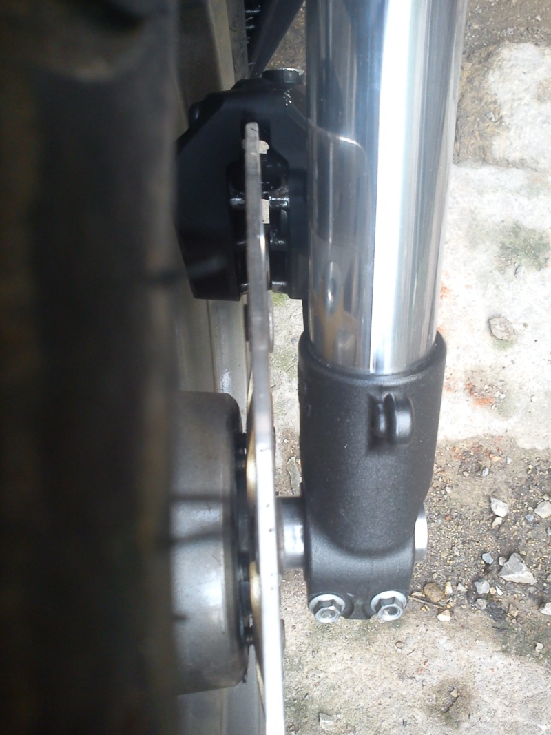

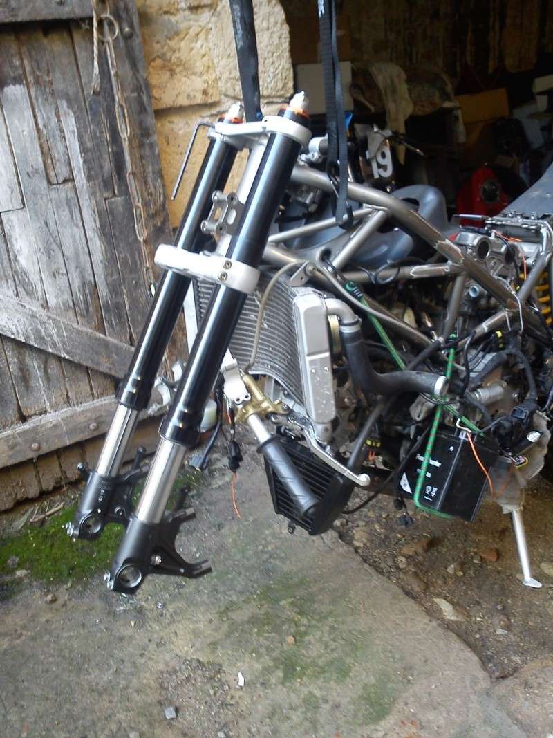

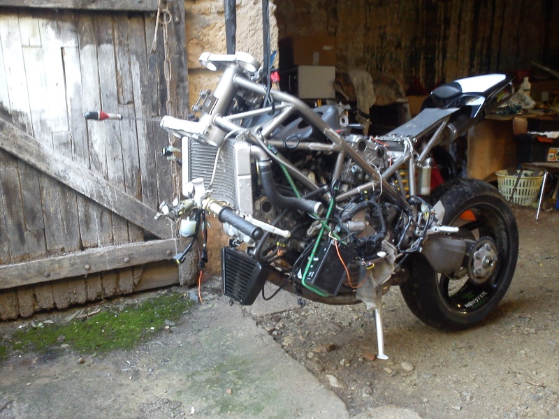

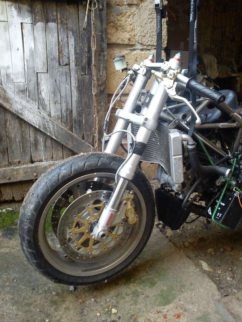

c'est partie pour le changement de fourche
l'ancienne, showa, 12 ans d'age, freinega axial:
la c'est sur, ca va moin bien rouler :pain: :pain: :
la raison principale du changement, un freinage radial de toute beeeaaaaauuuutttttéé:
voila la rsv4 montée, retse encore quelques modifs, mais plus tard:

Pourquoi avoir monté une fourche de rsv4 sachant les modifications que ça implique derrière ?
Soit tu avais un train complet de rsv4 soit tu trouvais une fourche de Ducat, c'était peut être plus simple non ?

parce que la mienne du 748 n'est pas en grande forme, y a un tube plongeur avec le chrome bien abime, et la c'est la classe
je suis pas a quelques modifs du genre toute facon, et c'est une bonne occasion, et j'aime pas quand c'est trop simple

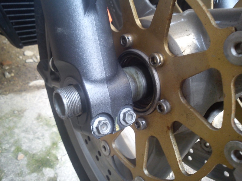

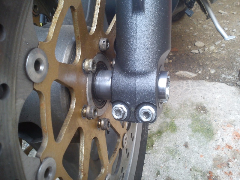

pour le montage de la jante, l'axe rentre de l'autre coté par rapport a l'ancienne fourche et la roue n'est plus centrée,
l'avantage c'est que l'axe a un épaulement d'un coté, et l'autre coté, je recupère l'entretoise interieur de l'ancien entraineur de compteur.
la jante est centrée, je peut maintenant voir pour l'écartement des disques, me manque les plaquettes pour être bien, vu la période, c'est juste impossible a avoir s'ils les ont pas en magasin........merci dafy et moto expert d'etre compétent !!!!!!
y a bien 3/4mm de cales a mettre + les vis a changer parce qu'elles seront trop courte du coup, si je pouvait en trouver en titane, ca serait cool, et les cales pareil.

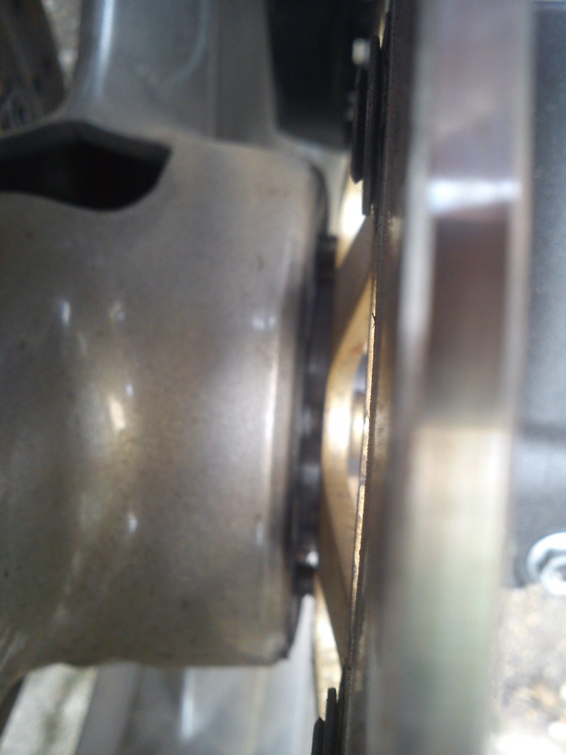

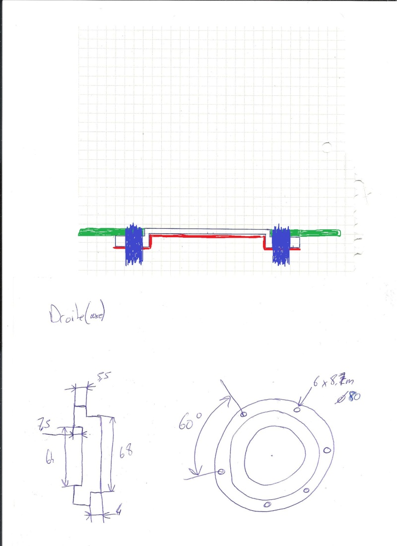

on cogite surtout niveau cisaillement des vis, le disque n'etant plus sur l'epaulement de la jante ca devient complexe
dans l'etat actuelle des choses, y a pas moyne de faire une cale qui reprend 'lepaulement de la jante ET le diametre centrale du disque, donc soit je tente comme actuellement mais je suis mouyennement joueur sur ce coup la, ou ce qui va se passer, c'est que je vait faire tourner les disques pour agrandir le diamatre et faire une entretoise exter/inter d'un seul morceau
je sait pas si j'ai ete clair pour tout le monde

en blanc, la calle d'un seul bloc, en rouge, l'appui sur la jante, en vert le disque(donc deporter de la jante), et en bleu les vis.
au passage pour les + observateurs, le diametre interieur des disques sera agrandit

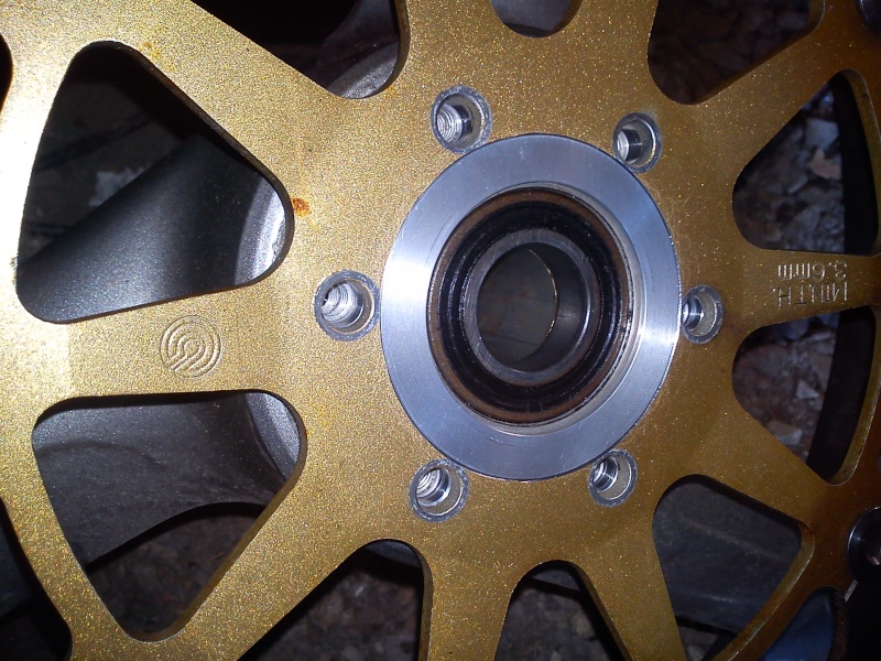

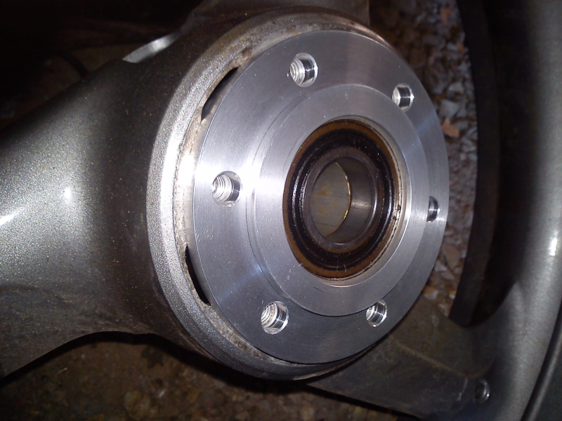

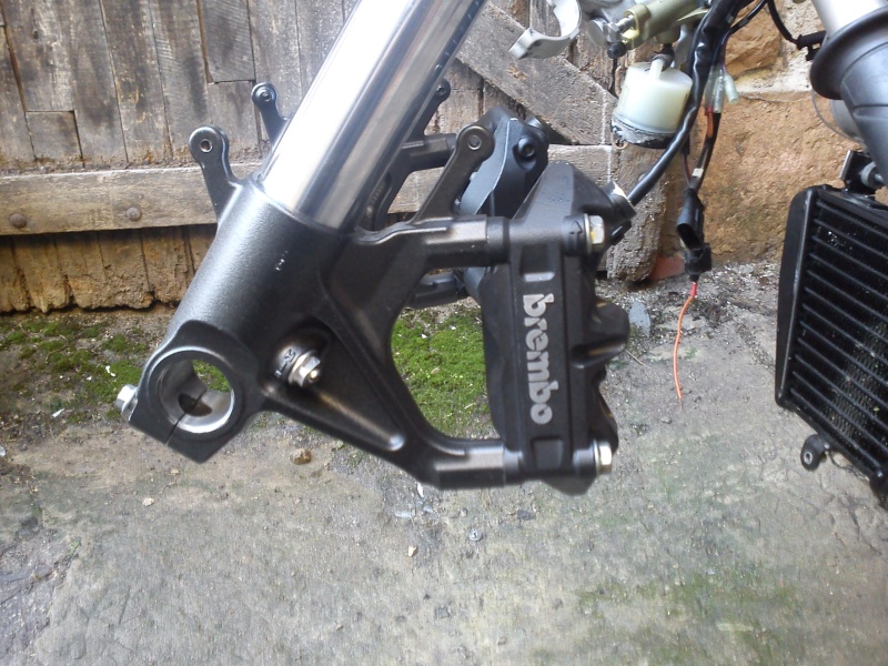

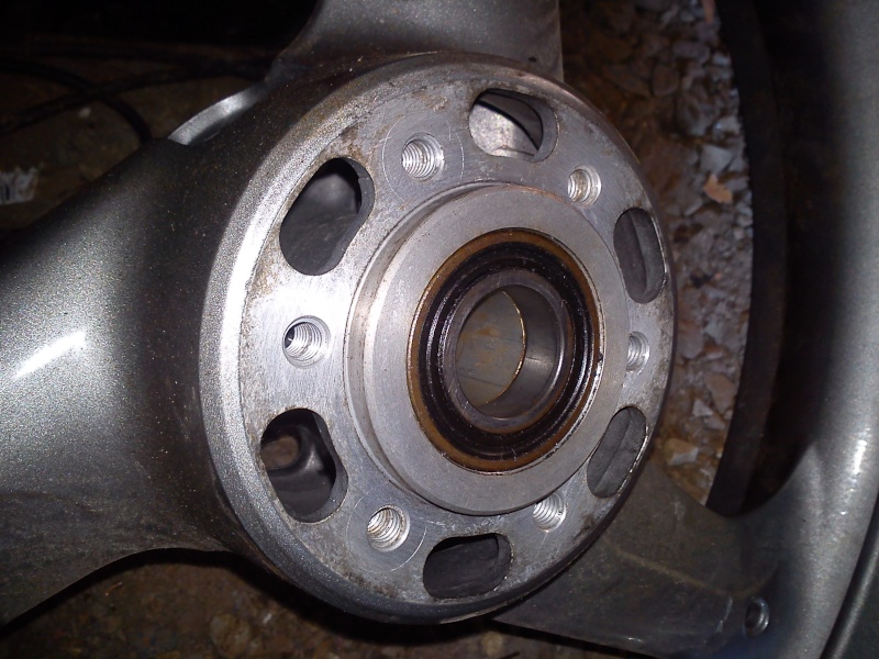

des news, enfin des photos des pieces faites par morsure, un usineur du sud, qui est sur le forum street monsters.
la jante nue:
la jante avec 1 cale:
la jante + la cale + le disque :

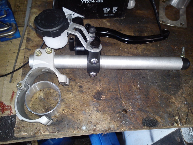

et les bagues pour monter les bracelets, je vait les coupees en 2 pour garder le montage sur pivots + le m.c de frein acheter via teddy, autre membres street:
apres zlatan qui donne le verbe zlataner, voici morsurse et le verbe morsurer, faire des pieces vite/bien/pas cher/et au top !!!!! :thankyou: :thankyou: :thankyou: :thankyou:
