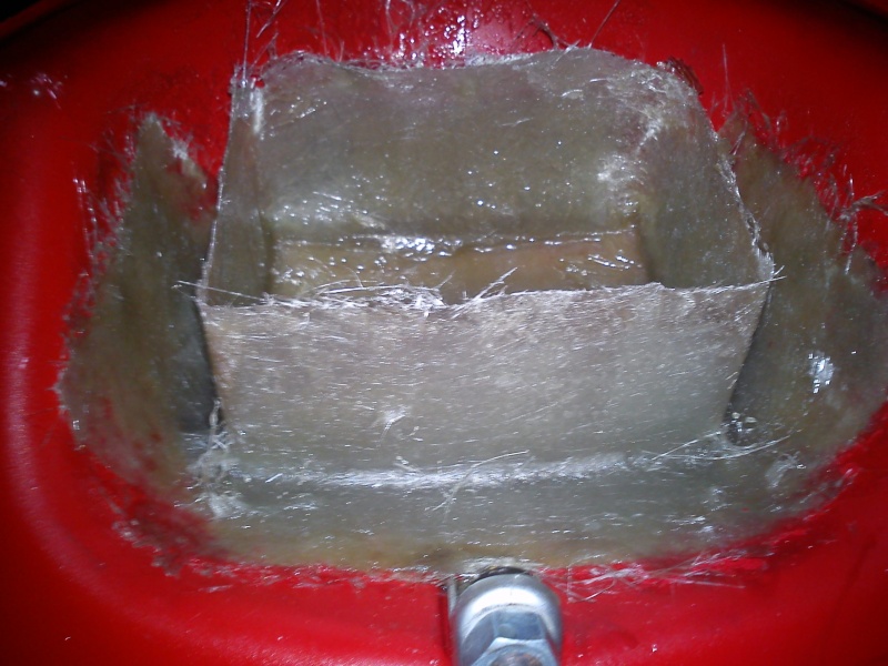

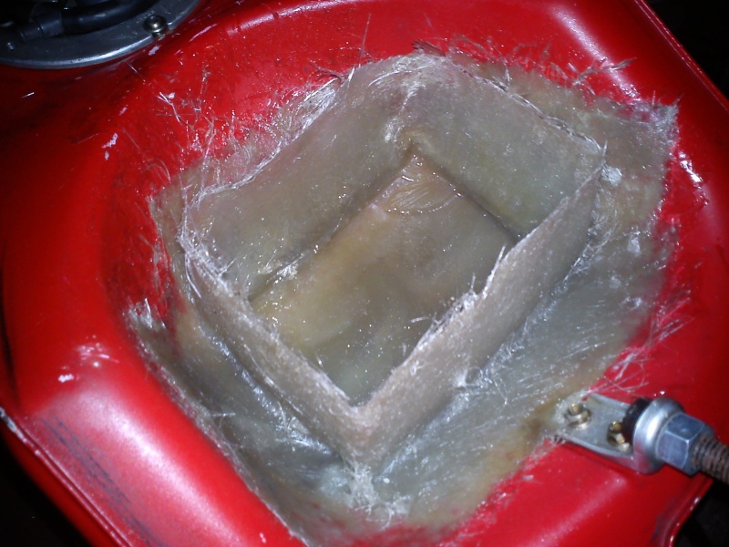

elec quasi fini !!!
ptit bac a batterie maison dans l'ancien emplacement de la boite a air sous le rese
reste a finir de secher et degrossir les bord, fixation de la batterie et faire des trous pour alleger tout ca

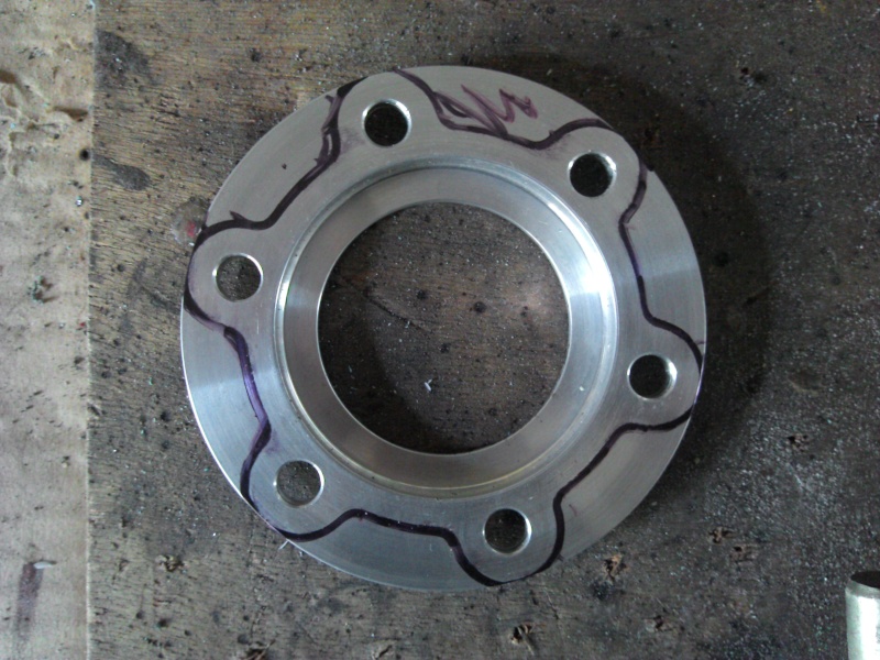

en attendant les pieces de peinture je m'occupe un peu , allegement des deports de disques et des vis.
le deport avec les parties a degagees.
en cour:
avant meulage, env 200gr:
apres meulage, env 150gr:
