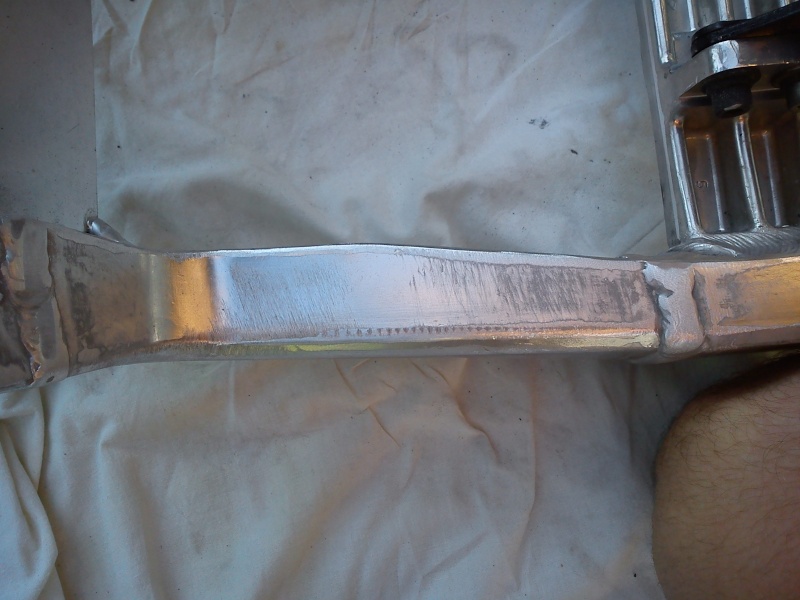

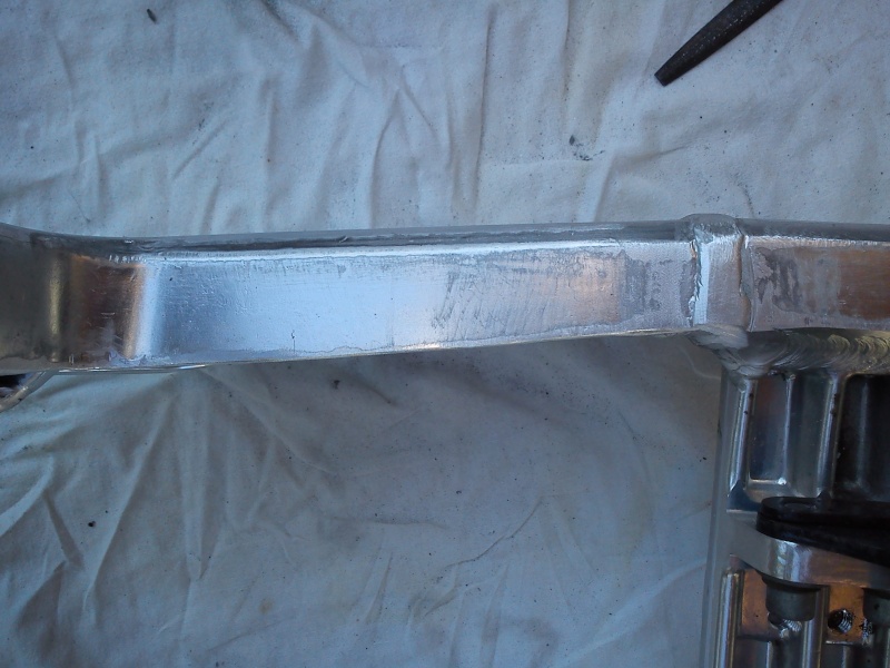

oui coter droit j ai ete optimiste et je sui un peu trop rentrer dans le bloc, mais c est pas grave et je m en branle c est fait, c est fait hein.
ensuite decoupe puis remise en place d un point de fixation du cadre, et la meme en sachant souder j ai preferer demander a un pro, offset craft, qui construit des chassis complet de mini pour des pilotes du championnat de france, un mec un peu competent quoi !!!! :pain:
la c est le cadre stock avant boucherie
decoupe des fixations repose pieds et tronconnage simple des tubes
je vire le tube de droite qui sera remplacer, je garde la gauche qui reste dans l axe.
une vue de derriere, sans grand interet
je me suis fait plais' jeudi en m offrant mon 1er etau, je sait c est de la merde mais j en avait marre de chopper des
crampes a force de tenir les pieces a une main a la pince multi.
a aprtir de maintenant c est moi qui donnait les ordres et jo' qui soudait, trop bon d etre chef :pain: , mise en position avec l axe pour etre bien et manconner avec un tube plus petit par l interieur pour etre sur de la solidite
une fois finit, ca donne ca, bon c est pas encore au stade de la finition mais tout se monte bien, et la moto est presqke deja sur ses roues
