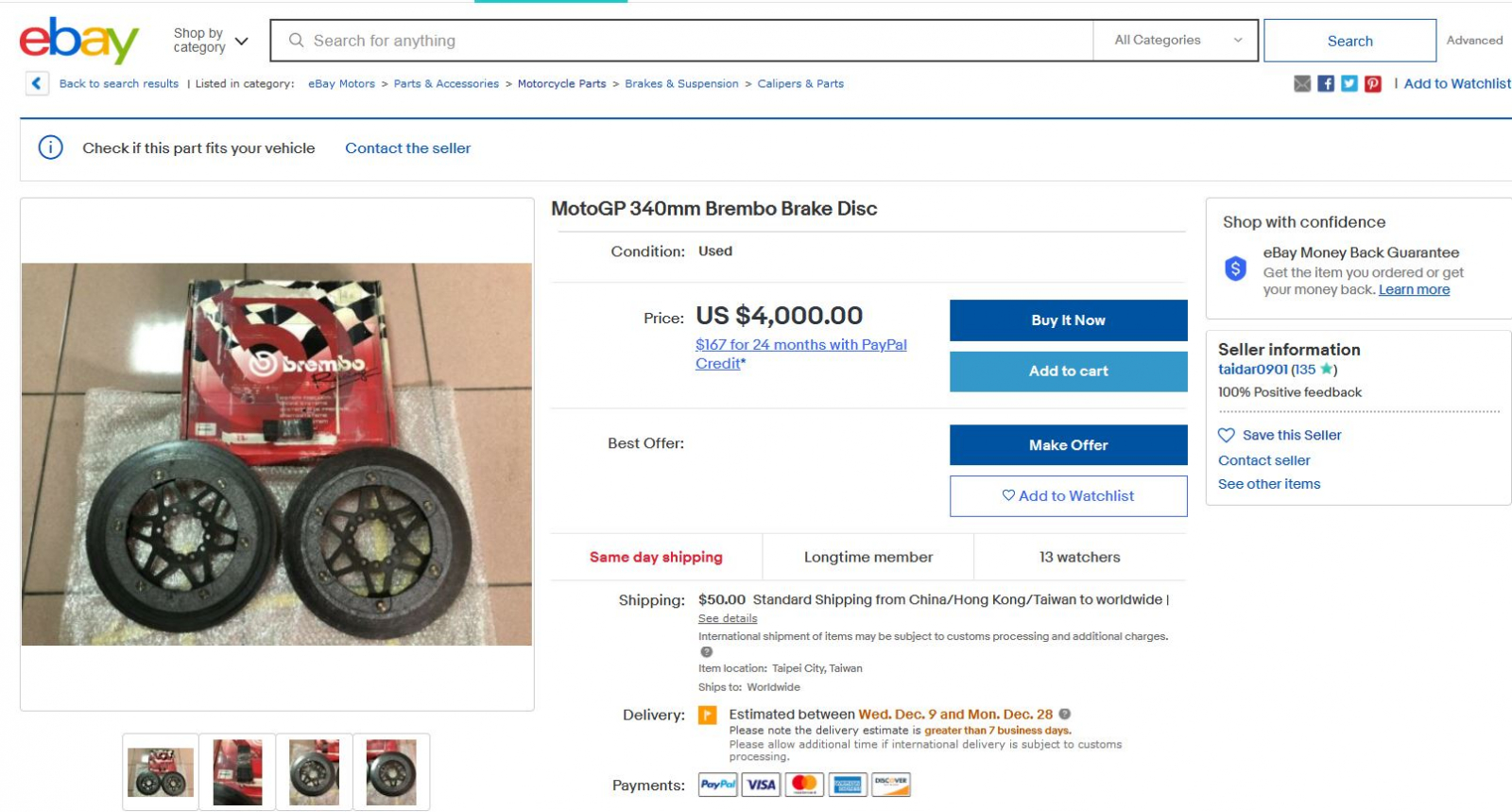

si tu descends sous les Ø320 effectivement les pieds de fourche a fixations radiales seront à remplacer
y a une paire de disques Brembo GP ( carbon céramique full mass) sur Ebay, poids divisé par 2 par rapport à ceux d'origine. y a les plaquettes avec , puis probablement remplacer les étrier aussi pour mettre les plaquettes
https://www.ebay.com/itm/MotoGP-340mm-Brembo-Brake-Disc/254610402253?hash=item3b47f66bcd:g:0e8AAOSwq69foMA7
https://www.ebay.com/itm/MotoGP-WSBK-Brembo-Carbon-Disc-Rotor-Pads/333694175886?hash=item4db1b90a8e%3Ag%3AMYcAAOSwXsBej7nj&LH_ItemCondition=3000
Remplace plutôt tes jantes. Mets des rotobox bullet
tu gagneras bcp plus de poids

Yes des disques ou roues en carbone c'est aussi beau que cher.
Là c'était plus une réflexion sur du plus simple. Sur la Roadson 1100 par exemple ils avaient mis un seul disque pour limiter l'effet gyroscopique. Elle était particulièrement légère mais quand même. Je trouve que c'est une idée intéressante.
