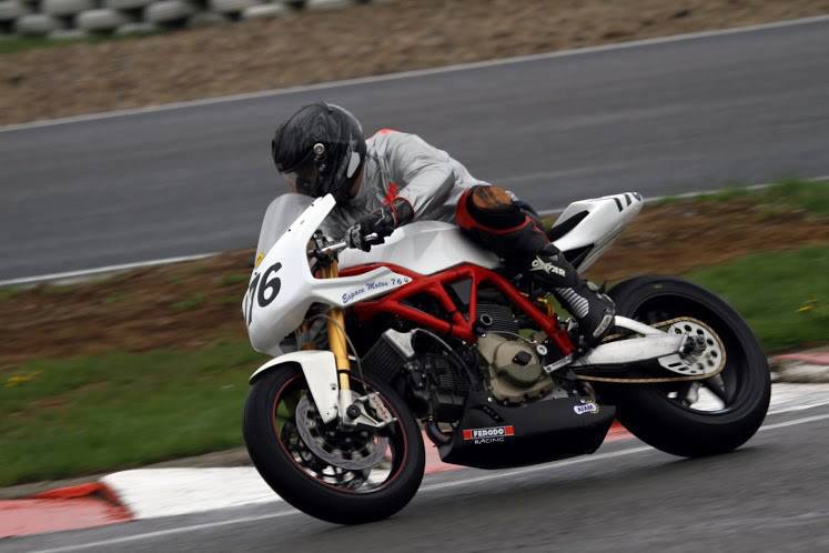

T'as des photos Stéph ?
Hors ligne stef998
  • Messages: 414
Réflexion sur choix de proto
« Réponse #61 le: novembre 30, 2020, 13:36:42 »
c'etait la pierobon f042 de florian levasseur
« Réponse #62 le: novembre 30, 2020, 13:38:07 »
ou t'as ça ...

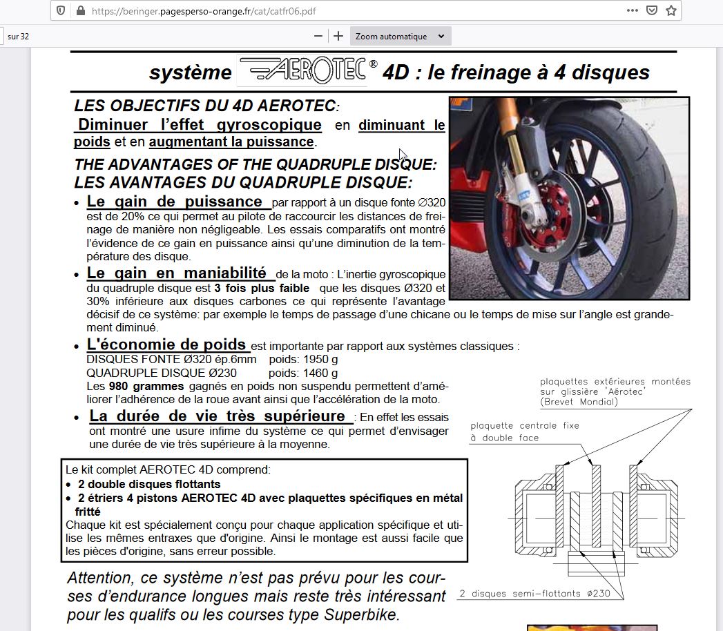

en sportwin, j'ai vu des montages avec 2 disques en 280 avec les pieds de fourche d'hypermotard qui vont avec, pas la peine de faire usiner quelque chose.
Le gros avantage, c’était pas le poids, mais le fait de pouvoir changer ta jante avant sans avoir besoin de démonter les étriers.
Intéressant ça! 👍🏻
