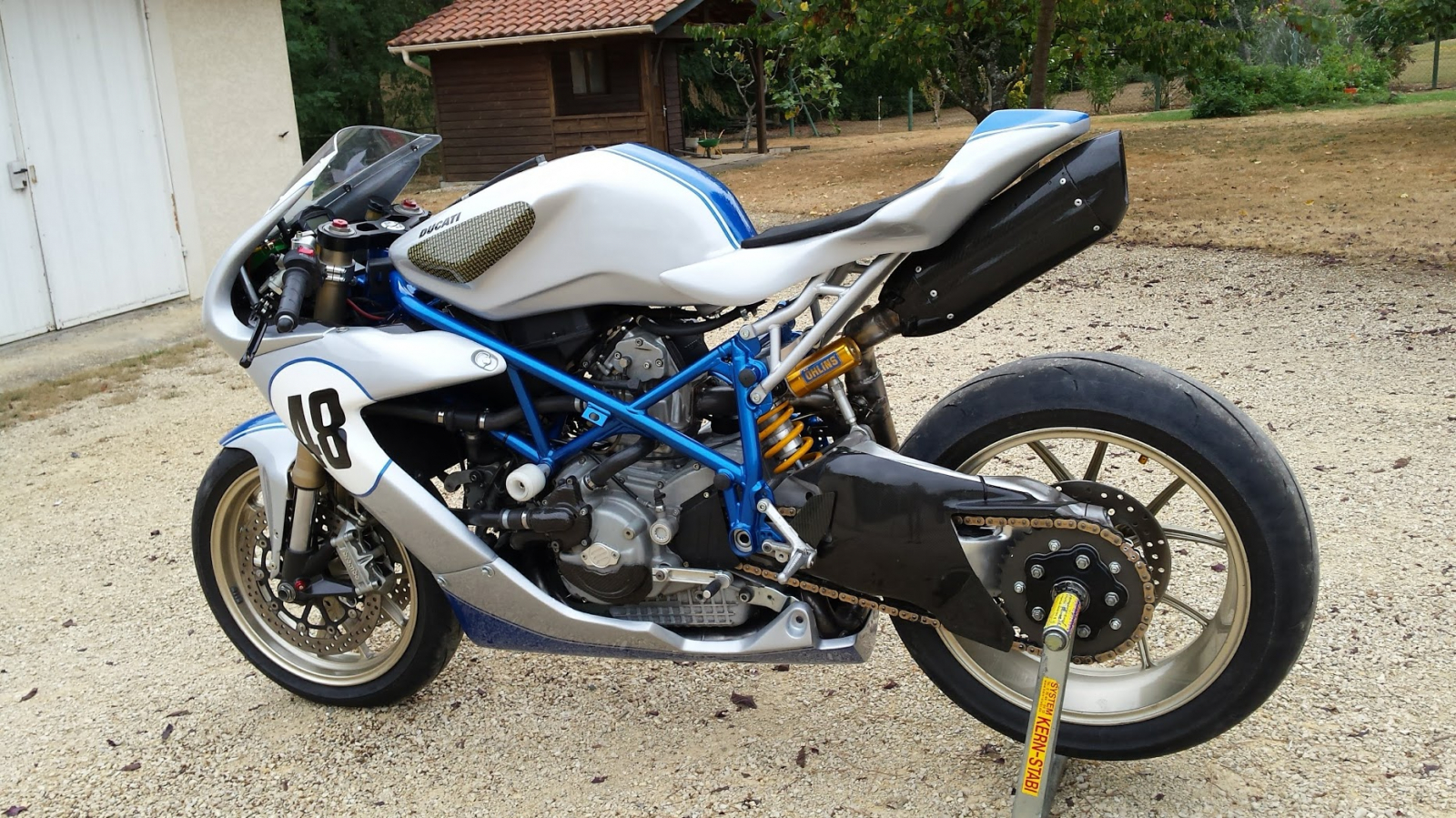

franchement, j'ai fabriqué des protos avec et sans ram air et il n y a aucune différence au banc ( je parle pour un d3)
voila mon dernier  (je vais peut être le mettre en vente...)
et pour le cadre, 999 sans hésiter!

Je suis ta page sur FB, superbe travail, ce proto est magnifique! Du bel équipement et de chouettes adaptations ! Comme pas mal de réalisations sur ce forum d'ailleurs ;)
Tiens je vais retourner lire le détail sur ta page. :)
A la base je me dirigeais pas vers un ST3 pour 2 raisons : la simplicité mécanique rassurante du D2 et le poids. Avec une puissance limitée j'avais envie de (très) léger. Ton proto est vers 165kg si je ne me trompe pas? Difficile et surement couteux de descendre beaucoup plus non?
Par contre niveau réalisation globale il a clairement d'autres atouts pour me faire hésiter... ;)
