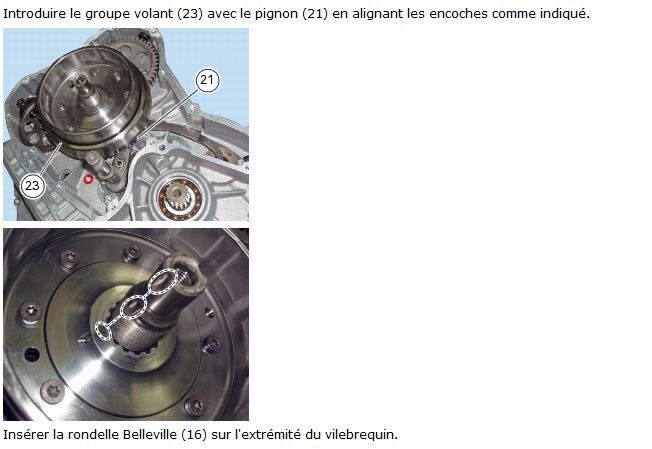

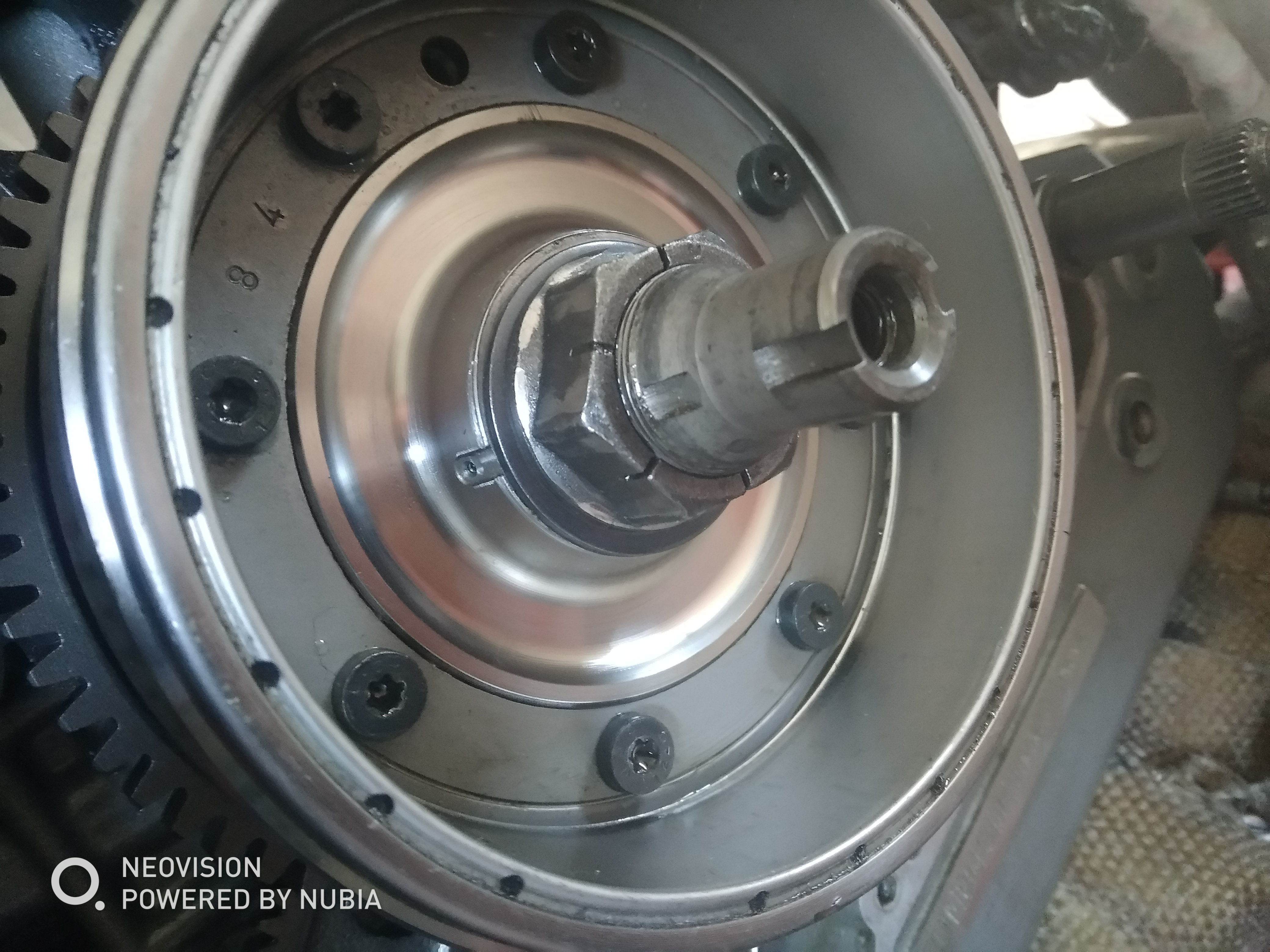

J'ai aligné les points comme sur la photo de fab. Pour le volant moteur, j'aurai mis le point qu'on voit sur le volant moteur en face du point de la poulie de renvoi de distribution ( axe rouge). Mais la rmt parle de la faire correspondre avec un trait sur la queue du vilebrequin ( axe vert)
pour donner ça
et donc une fois terminée au pmh les poulies osnt comme ça

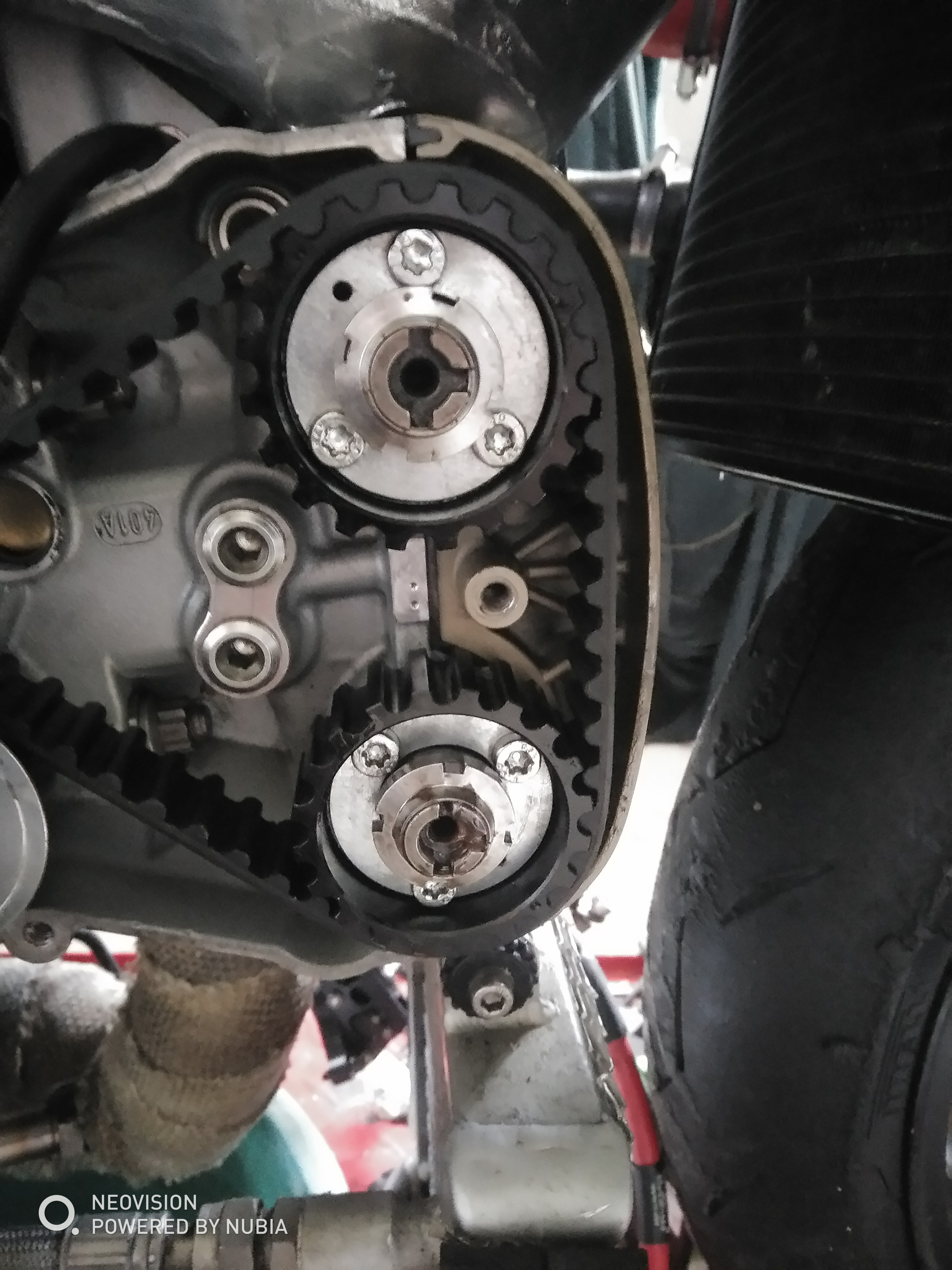

 maintenant faudrait recaler toutes les poulies d'arbres d'une dents dans le sens anti horaire
et ça devrait être ben mieux....
mais le faire sans les outils: c'est de l'a peu prêt.

Tu es ok pour la position du volant moteur? Par ailleurs en quoi influe t elle ? Tout est calé par rapport a la poulie de renvoi ainsi que la petite poulie derrière le volant moteur!

oui c'est bon pour la position du volant moteur
il est dans cette position pour que le canal de lubrification situé sur la soie du vilo  se trouve en face du trou situé sur le volant moteur.
je pense que la roue libre serait aussi bien lubrifiée si le volant était positionné différemment mais bon , je ne me suis jamais posé la question , ils disent de monter comme ça.... donc...
sinon t'as bien noté que ton calage n'était pas encore bon ? (que les poulies d'ACT doivent être décalées d'une dents sur les 4 postes)

oui j'ai démonté par acquis de conscience chaque poulie pour voir si j'avais pas merdé dans l'alignement des poinçons par rapport à la clavette. J'ai ensuite resserré à 71nm.
Et pour finir j'ai enfin calé les poulies comme il faut.
plus qu'à les tendre à 110hz avec la bonne application je vais tenter easytension

tu peux les tendre au pif.... prend le brin le plus long et vrille à 45° , tu dois pouvoir le faire sans trop forcer. et c'est bon :)
