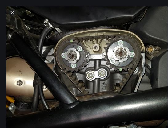

pour ma part c'est un 848 des plus classiques.
Quand je suis au niveau du pmh au niveau de la poulie de renvoi de distribution , en gros quand le capteur d'allumage est juste en face de la dent avec le poincon,
le piston n'est pas au sommet il est un peu plus que la mi course vers le haut
les t au niveau des arbres à came ne sont pas alignés avec le plan de carter

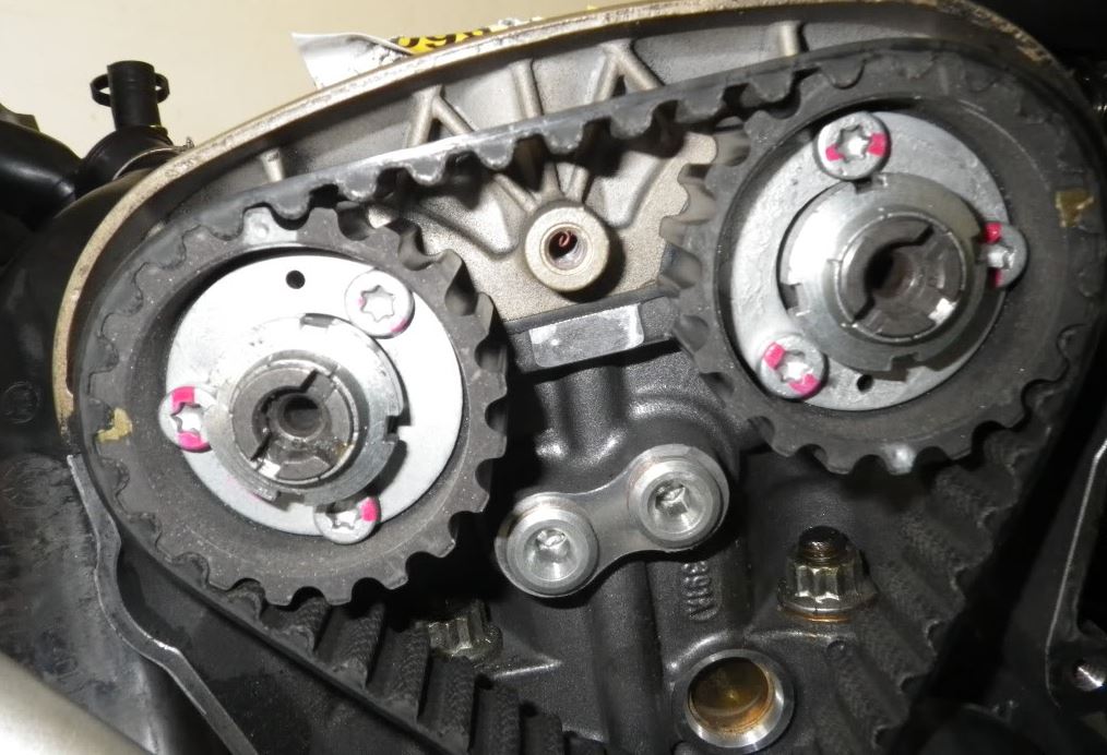

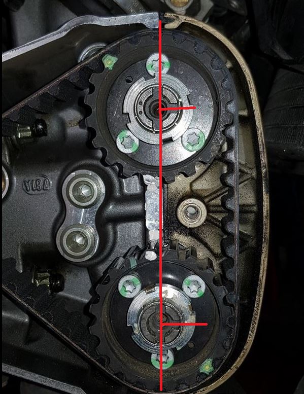

quand je vois tes photos de calage d'arbres, je me dis qu'il y a un truc qui cloche...
ça ne semble pas du tout calé comme il faudrait
reprenons dans l'ordre
as-tu bien calé le pignon de vilo gauche et le pignon de l'arbre de distri?
ensuite as-tu bien calé la poulie de l'arbre de distri (à droite) en face du trait sur le carter d'embrayage?
très idéalement le mieux, c'est quand même d’avoir l'outil... histoire que la position soit optimum
à partir de là: voici ce que tu dois avoir au cylindre horizontal:
là les choses se gâtent puisque le calage sur le cylindre vertical  d'un 1098 (08) et un 1198 (09) est différent.. et je ne sais pas si tes arbres sont des 08 ou des 09 ...
à partir de là le calage de la distri du cylindre horizontal doit être comme ça:
donc sur un 1098 c'est comme ça:
et sur un 1198 c'est comme le cylindre horizontal:

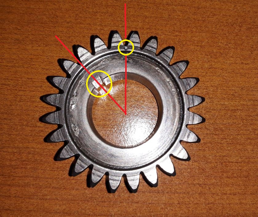

« Réponse #71 le: mai 24, 2020, 14:12:16 »
ça commence déjà mal, mon pignon n'a aucun poinçon ce qui fait que déjà je peux décaler d'une dent sans faire exprès.
c'est vraiment le premier modèle de 848 que j'ai, même pas ils avaient mis ça au point.
Aurais tu une photographie de près que je puisse déterminer les poinçons à effectuer à partir de la position de la clavette ?

« Réponse #72 le: mai 24, 2020, 18:07:44 »
si si on le voit le point....
regarde mieux :)
en v'la un autre...
