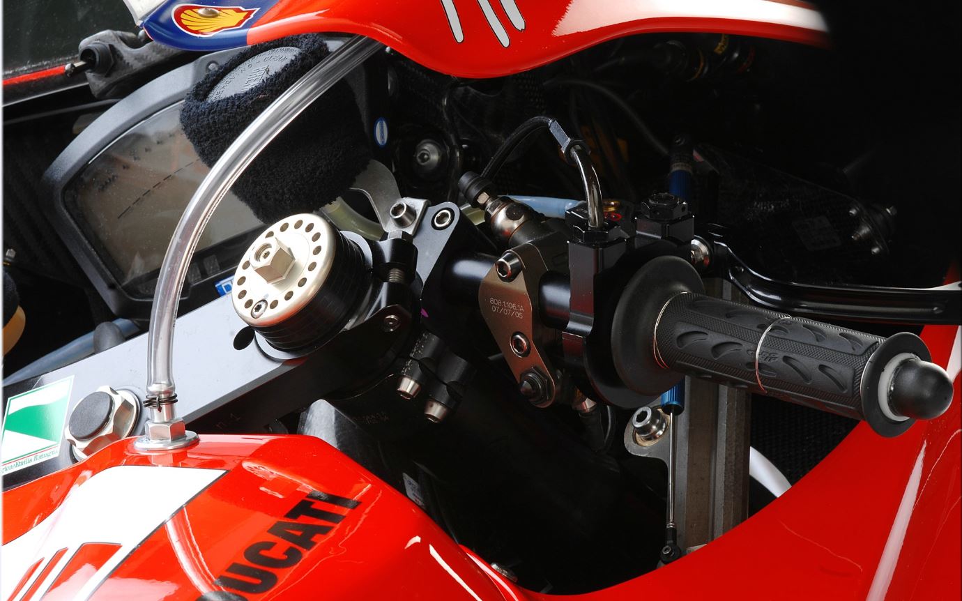

ça fonctionne très bien avec le seul câble de tirage.
v'la une photo de la motogp 2007
DUCATI 848
Réponse #49 le:
août 25, 2019, 08:13:02 »
Merci Fab, ta photo illustre parfaitement l idée. Mais pourquoi en avoir monté deux alors? On voit bien que il y a un ressort de rappel au niveau de l engrenage des papillons de gaz.edt ce que c est pour un meilleur rappel de la poignée de gaz qu ils font ça? Ça me tente bien surtout qu avec la boîte a air dm meccanica ça passe vraiment au mm. Ça me simpliefirai bien la tâche de virer le câble du bas.

août 25, 2019, 12:10:33 »
probablement question d'homologation... genre pas de bol tes volets de corps papillons restent ouverts (casse simultanée des 2 ressorts de rappel), ba grâce au câble de retour tu peux les refermer manuellement.
Bref on est d'accord ça sert pas à grand chose.

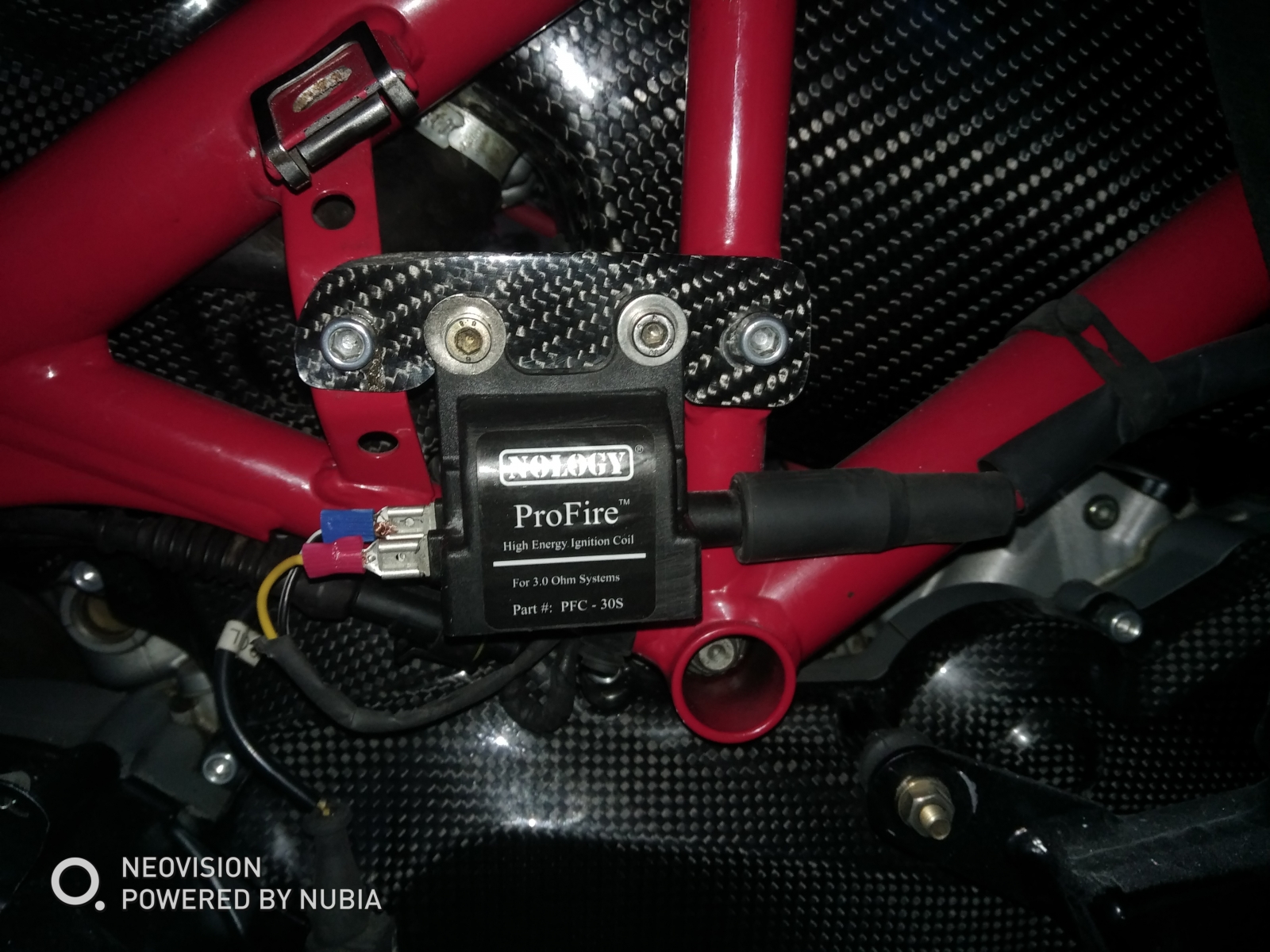

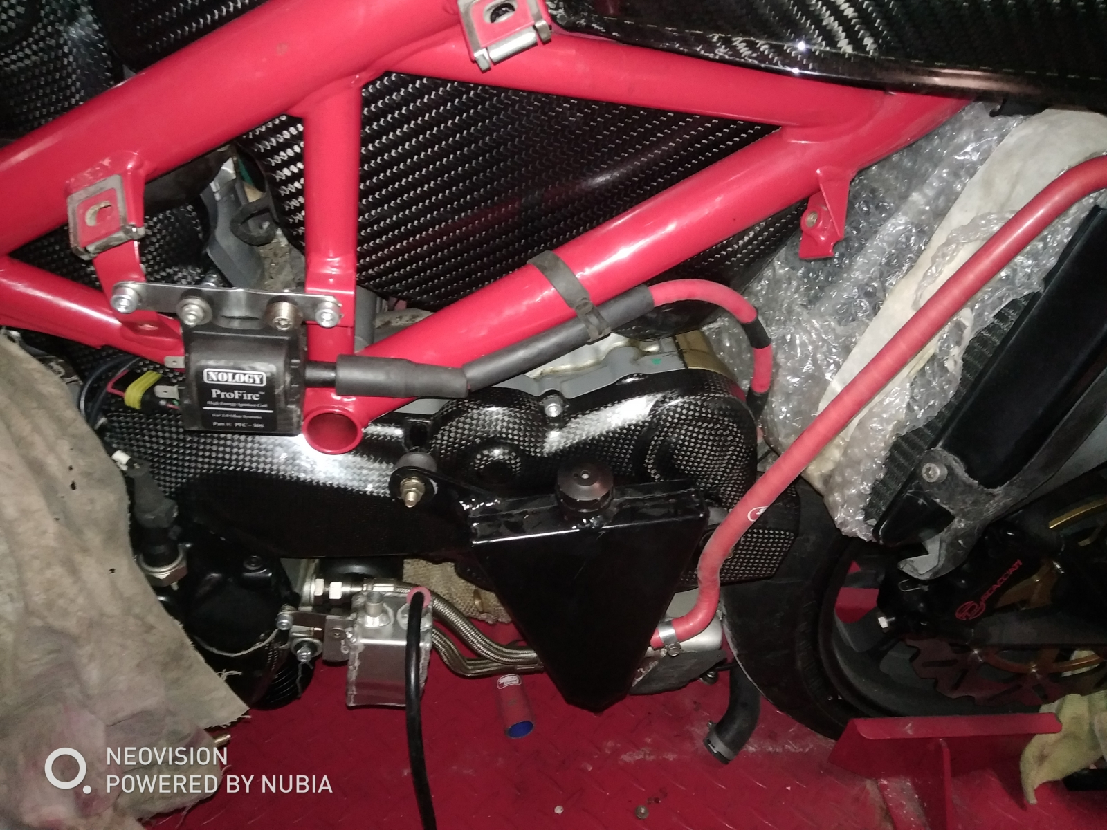

septembre 20, 2019, 14:12:23 »
Montage des bobines Nology 2 fils en lieu et place des bobines crayons d'origine à 3 fils

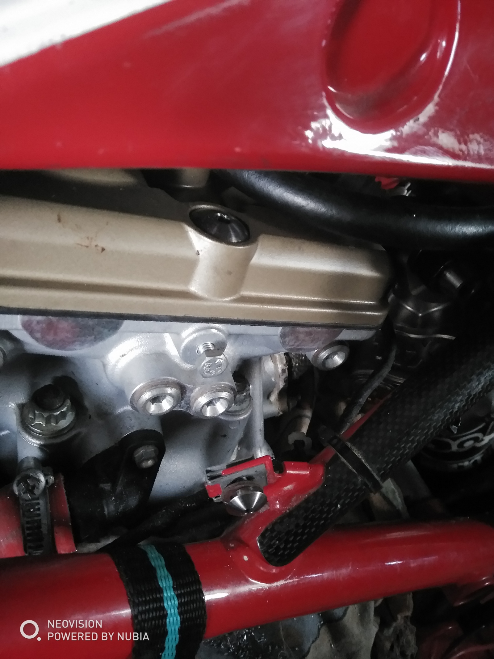

je commence par percer la culasse du cylindre vertical puis le tarauder afin de pouvoir visser la prise de terre du cable haute tension.
je fixe la bobine du cable pour le cylindre horizontal :
Idem pour la bobine du cylindre vertical en lieu et place de la valve d’échappement

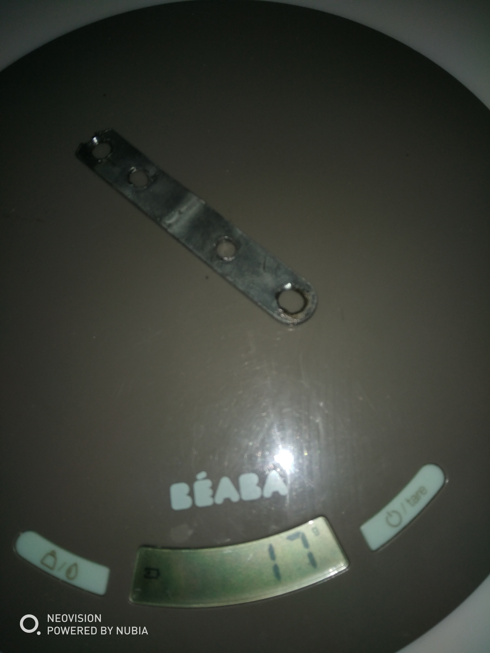

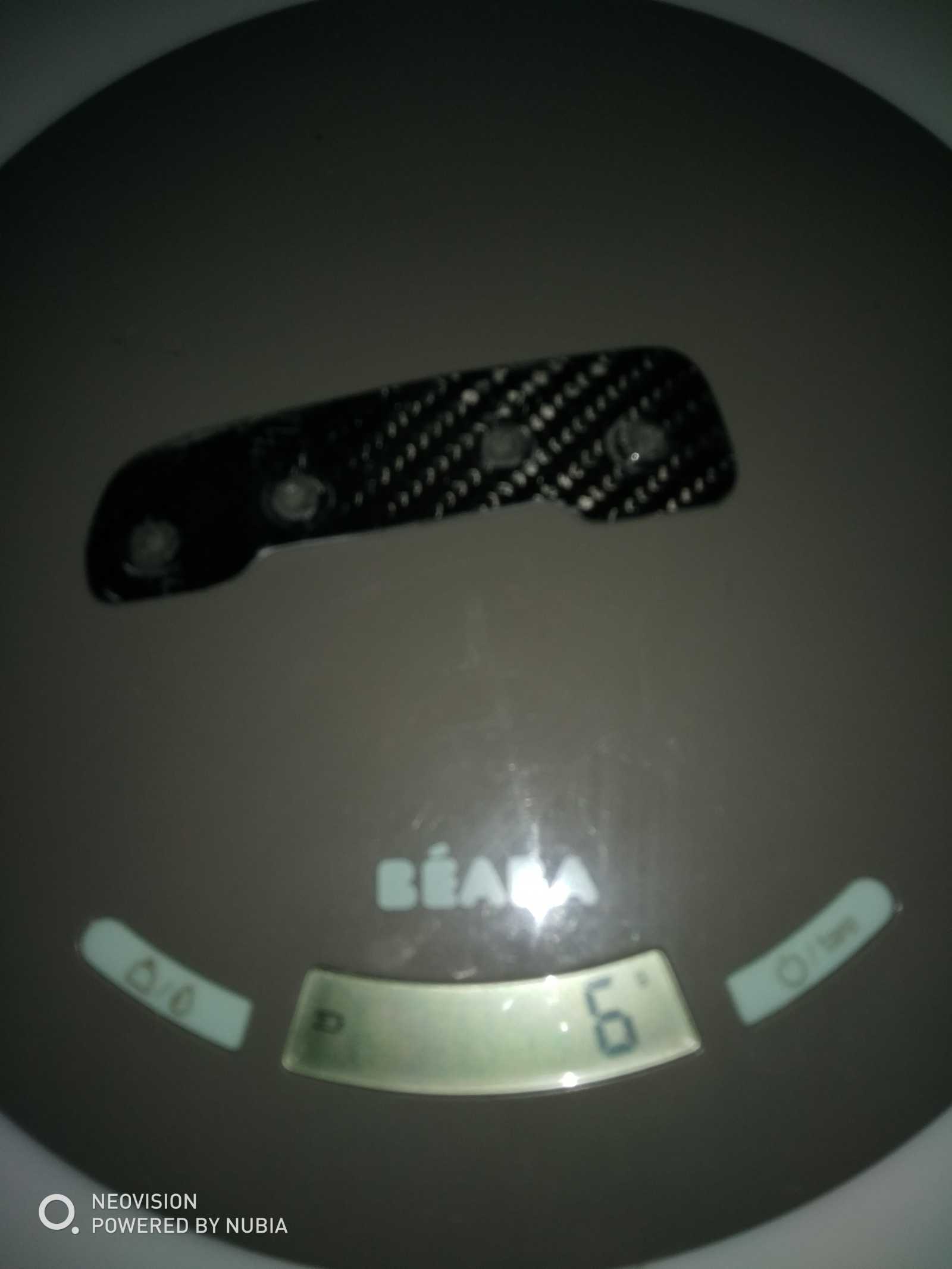

Une fois le gabarit de la patte de support fait, je la remplace par une chute d'une protection carbone:
ce qui nous donne une fois monté
Afin de pouvoir revenir en arriere à tout moment, je n'ai pas coupé le faisceau electrique d'origine, j'ai juste fait un faisceau d'adaptation . Au moins j'ai les bobines d'origines avec moi en rab.

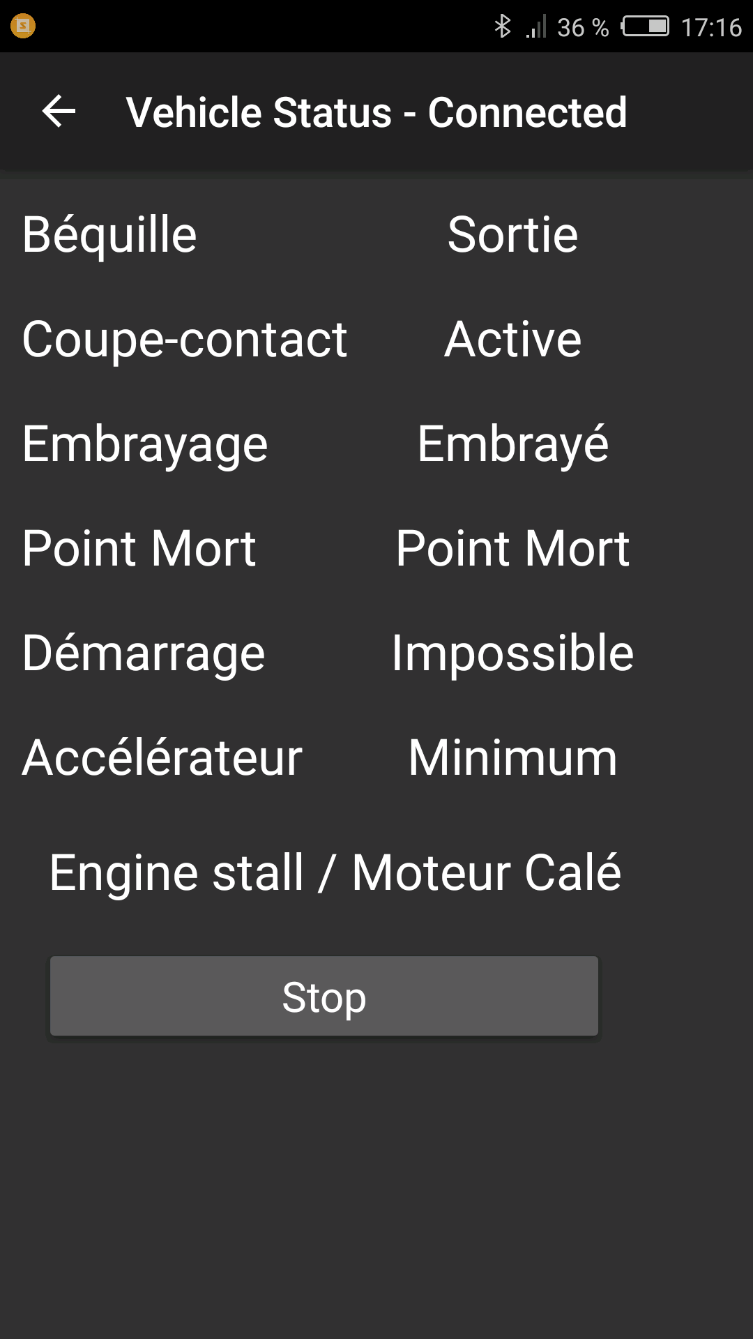

Je suis en train de tester le faisceau électrique via l application scanst.
Tous les tests ont été positifs au niveau des capteurs.
Néanmoins, je voulais avoir vos avis sur ceci:
Est ce que c est normal d avoir ceci au niveau de la ligne concernant la béquille ( je suis censé avoir fait le shunt).

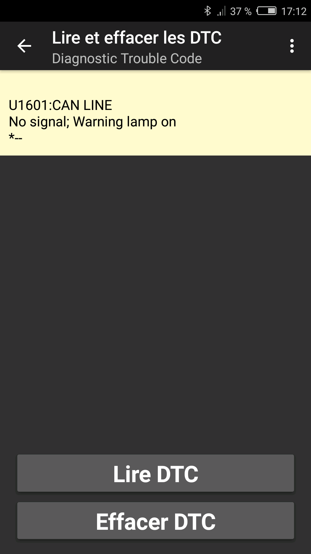

Concernant la seule erreur DTC, la voici

avril 02, 2020, 22:18:33 »
logiquement je dirai que non c'est pas normale d'avoir ce message si tu as un shunt pour la béquille...
et l'erreur CAN c'est jamais bon signe !

Je vais déjà vérifier le shuntage et me pencherait ensuite sur l erreur Can. C est ça de faire les choses en décalé et non d une traite .....

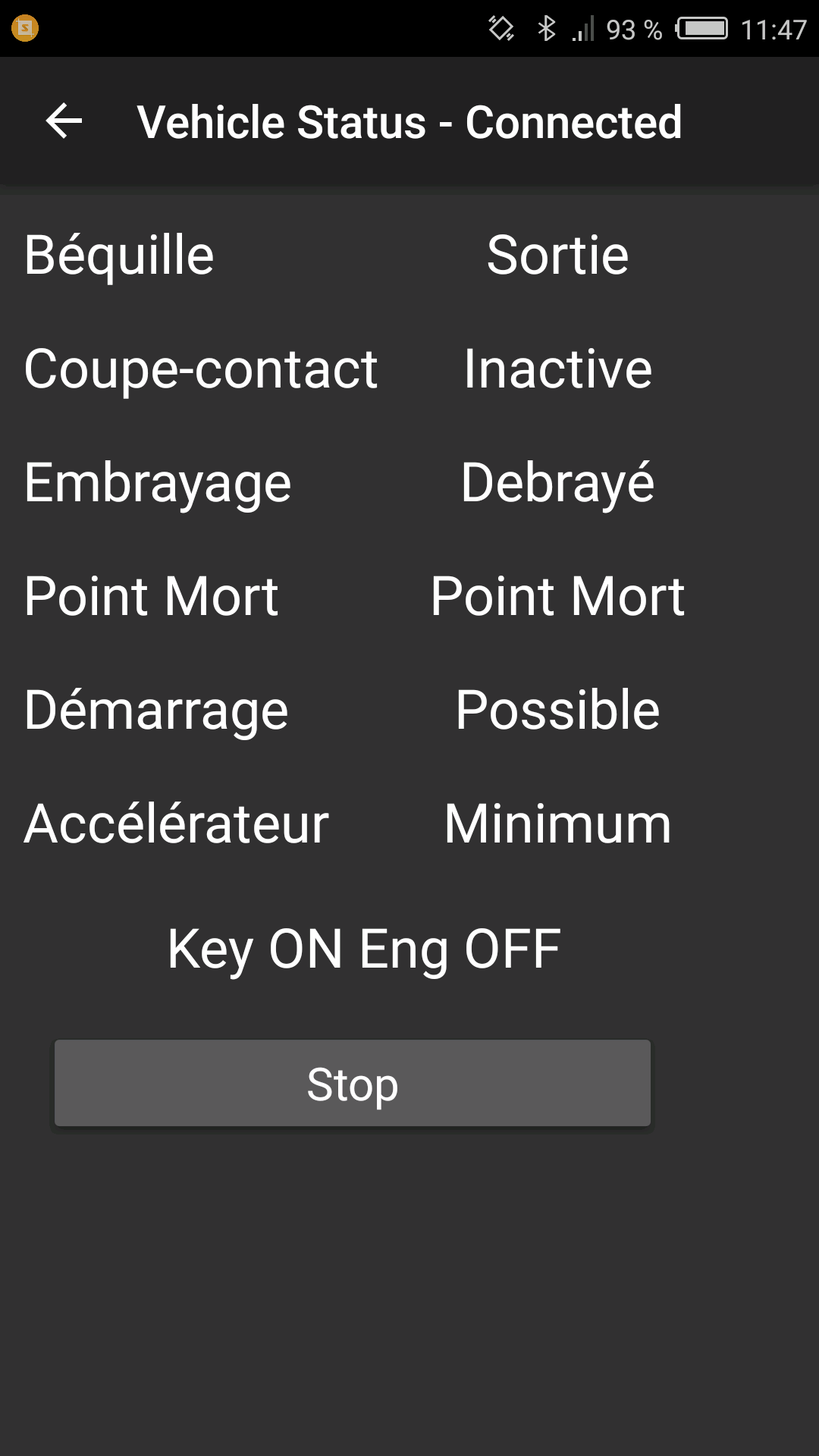

Réponse #58 le:
avril 21, 2020, 17:31:32 »

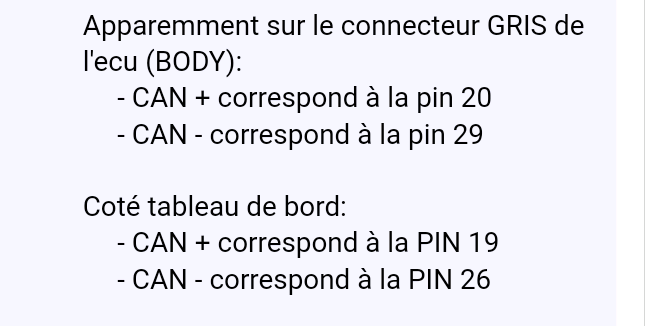

Bon après vérification au niveau des bribes de l ecu, il apparaît évident que j avais carrément enlevé le bus can donc forcément le tdb ne renvoyait plus rien à l ecu.
Pour contrôler, j ai vérifier ceci
Ceci fait plus aucun erreur.
Très bon à retenir.
J aurai cru que désactiver la fonction du capteur de béquille au niveau de l ecu aurait fait croire a celui ci que celle ci est toujours en position repliée. Mais en fait non le démarrage est tout de même possible.

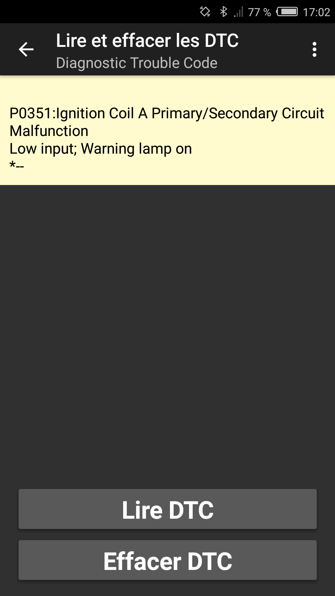

Par contre nouvelle erreur et la je pense que cela est dû au bobine et kit nology
J en avais parle avec samc mais savez quelle valeur je dois mesurer au niveau des bobines d origine afin de vérifier mon choix de 3 ohms.

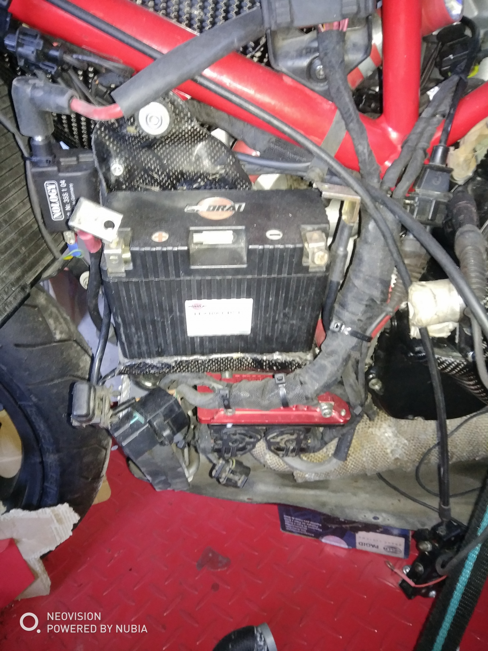

Réponse #59 le:
mai 01, 2020, 10:49:36 »
je continue doucement mais surement.
J'ai testé que de l'essence sortait bien des injecteurs avec les fonctions de test du logiciel scanM5X.
J'ai bien des etincelles aux bougies.
J'ai reverifié que j'avais pas interverti par exemple injecteur cylindre horinztal avec bobine vertical ce qui expliquerait que le moteur ne demarre pas. J'ai repris toutes les couleurs aux bornes de l'ecu et aux injecteurs et aux bobines. tout est ok.
J'en viens à la conclusion :
soit j'ai mrdé dans le faisceau
soit l'ecu est mort (
bizarre quand meme)
soit j'ai mal remonte le volant moteur après avoir monté les poulies allégés). En gros , j'aurai remonté le volant moteur sans etre bien positionné au point mort haut.
la je vais tester en enlevant le faisceau du shifter pour voir si c'est pas lui qui me fait deconné le truc
