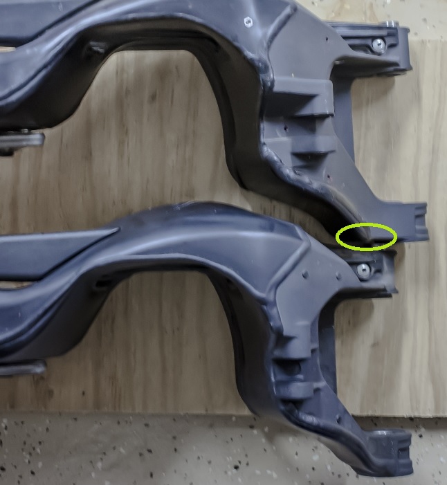

en  gros pour résumé,
le streetfighter 1098 n'est plus produit à partir de 2012. il possède la même technologie de fabrication que la superbike ( il possède la petite soudure que le coté). Considérant qu'il mesure 35 mm de plus ( idem que le streetfighter 848) il doit donc être plus lourd.
le streetfighter 848 à partir de 2013 jusqu'à 2015 possède quant à lui un bras en une seul pièce ( creux à l'intérieur). Il est donc censé être plus léger mais fait également 35 mm de plus.
empattement 1475 mm pour les streetfighter contre 1430 pour les superbike
donc si tu veux ce monobras mais conserver un gros moyeux tu dois garder l’excentrique ainsi que le pion qui s’insère dans le monobras (celui qui sert à empêcher la rotation de l patte de support du frein arrière pièce n°14 sur le catalogue référence exacte 83210031E) le tout provenant d'un 1098)

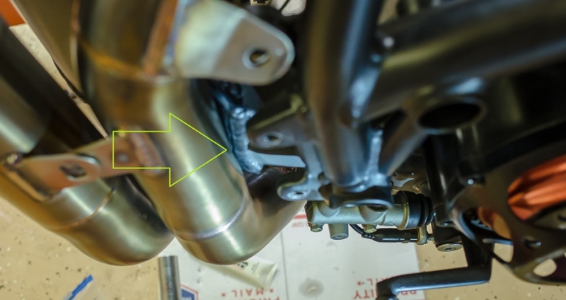

Je complète juste la réponse de LL : les bras de 1098 Streetfighter (jusqu'à 2012 donc) sont fabriqué comme ceux des SBK, une partie moulée en dessous et un capotage/caissonnage soudé dessus.
En revanche, ceux des 848 Streetfighter sont intégralement moulés d'une seule pièce. Les cotes en longueur sont identique, j'ai pas vérifié le reste.
En ce qui concerne les pneux en 200, tu peux en monter sur les bras de SBK et Steetfighter.
MAIS, attention aux marques et circonférence, car en fait ça touche pas en largeur, mais au niveau du diamètre maxi du pneu, dans l'axe de la roue. IL y a une soudure à ce niveau, que l'on peut poncer sans risque pour gagner qqes mm.
Le soucis vient donc du réglage de la tension de chaine, et des démultiplications que l'on peux utiliser.
Par exemple, avec un pneu Bridge V02, en 200, je pouvais passer 14*38, 14*39 et 15*38 mais le 14*39 ne passait pas. Il aurait fallu une chaine plus longue peut-être.
Autre exemple, actuellement je mets des Dunlop KR en 195, il y a aussi des 205 mais je ne suis pas sûr que ça passe quoique ce sont des "faux" 205.
Les bras de RS doivent (j'ai pas eu la chance d'en avoir entre les main, papa  Noël si tu m'entends ) laisser plus de liberté aux niveau des réglage de position de l'exentrique possibles, car effectivement ils sont aussi plus large plus longtemps.
Au niveau de la ligne d'échappement, j'avais enfoncé le bras plutôt que la ligne, car effectivement ça touche. Du coup, sur le bras moulé des 848 c'est peut-être pas possible...
Autre chose sur le Streetficher, les Tés de fourche sont en déport de 30mm au lieu de 36 sur les SBK, par contre le cadre a plus d'angle de chasse il me semble.

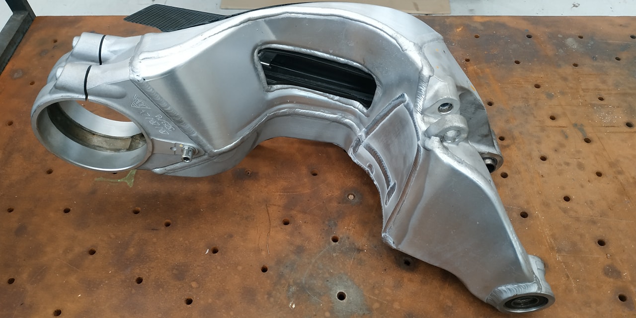

je remets le lien vers le post ou nous avions tout réuni la dessus.
https://www.desmo-riders.fr/l'atelier/bras-oscillant-1098/

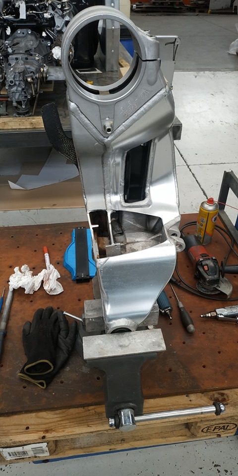

Comment déplacer le pion sur le monobras afin de pouvoir monter du 200
et un autre lien
http://www.canyonchasers.net/shop/bike/848racetires.php
photos avec l'endroit poncé
pour l'endroit exact ou ça frotte avec la ligne d'echappement, voici les deux photographies
Source :https://www.ducati.ms/forums/56-superbikes/115087-street-fighter-swingarm-superbike-2.html
Ajout du 07 11 2019 :
voici des informations d'un intervenant pour la modification du monobras d'origine
cela permet de monter du 200mm sans problème. la boite qui fait ça s'appelle CONTI RACING ASSISTANCE

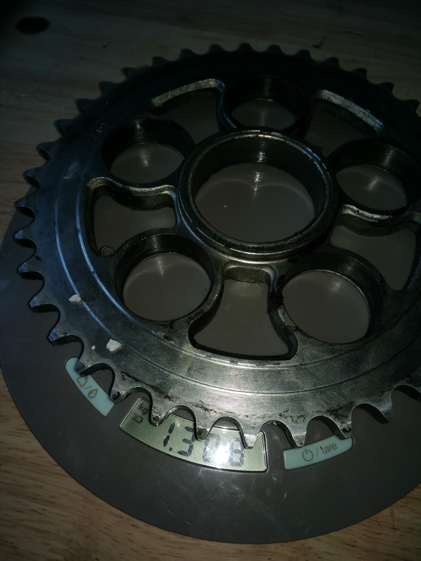

Le principale désavantage du choix des 1098 et qu'il faut demonter tout le moyeu pour pouvoir démonter le disque de frein arrière. Sur le 848, il est possible de le sortir par le coté de la roue. En soi, on ne change pas tous les jours le disques de frein.

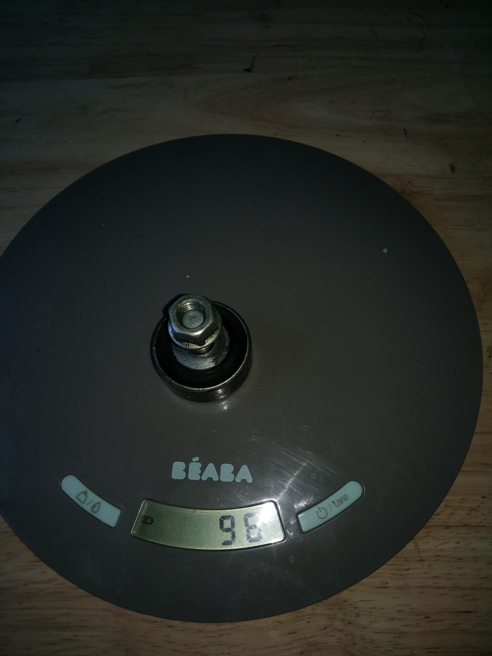

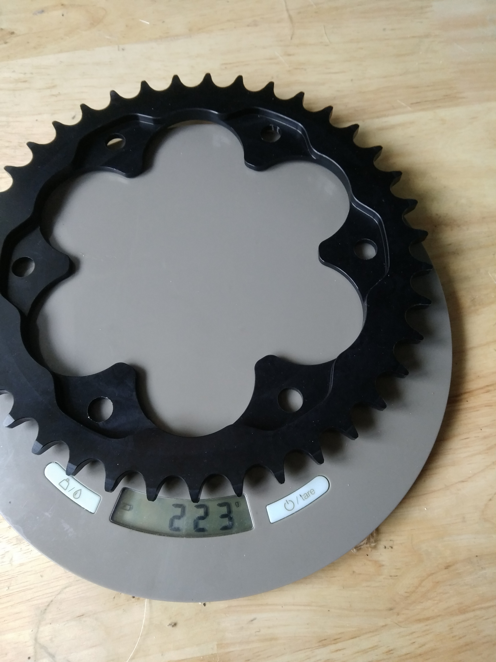

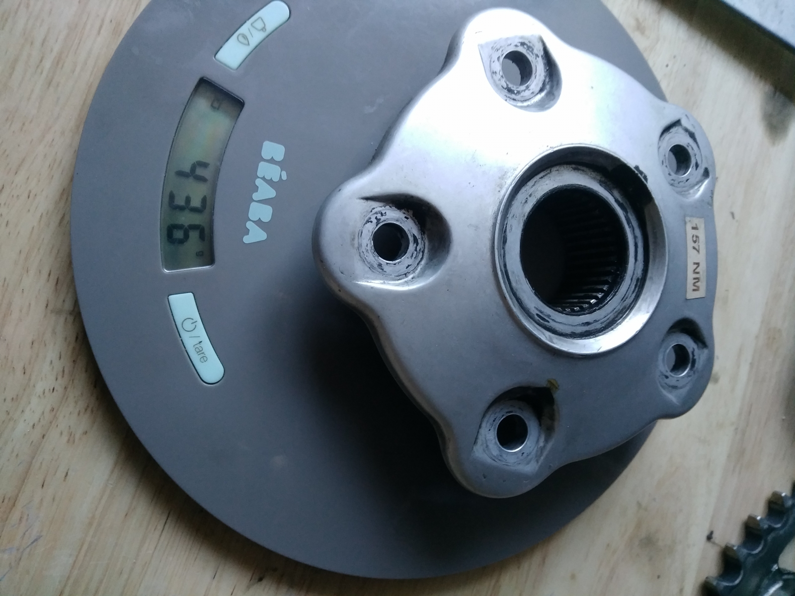

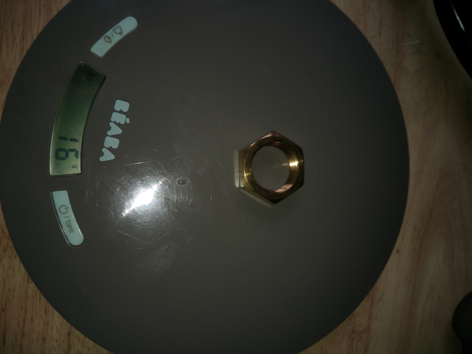

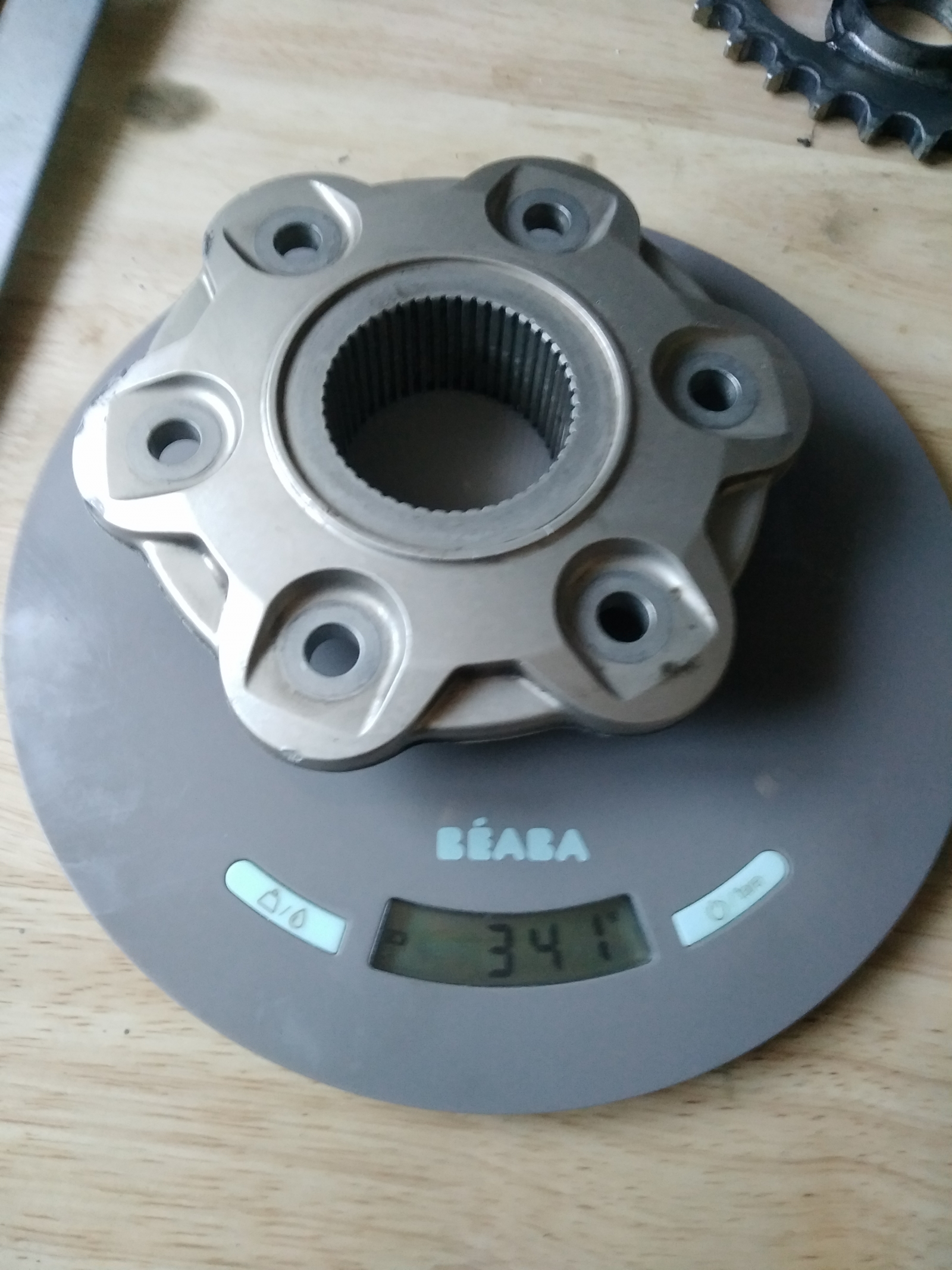

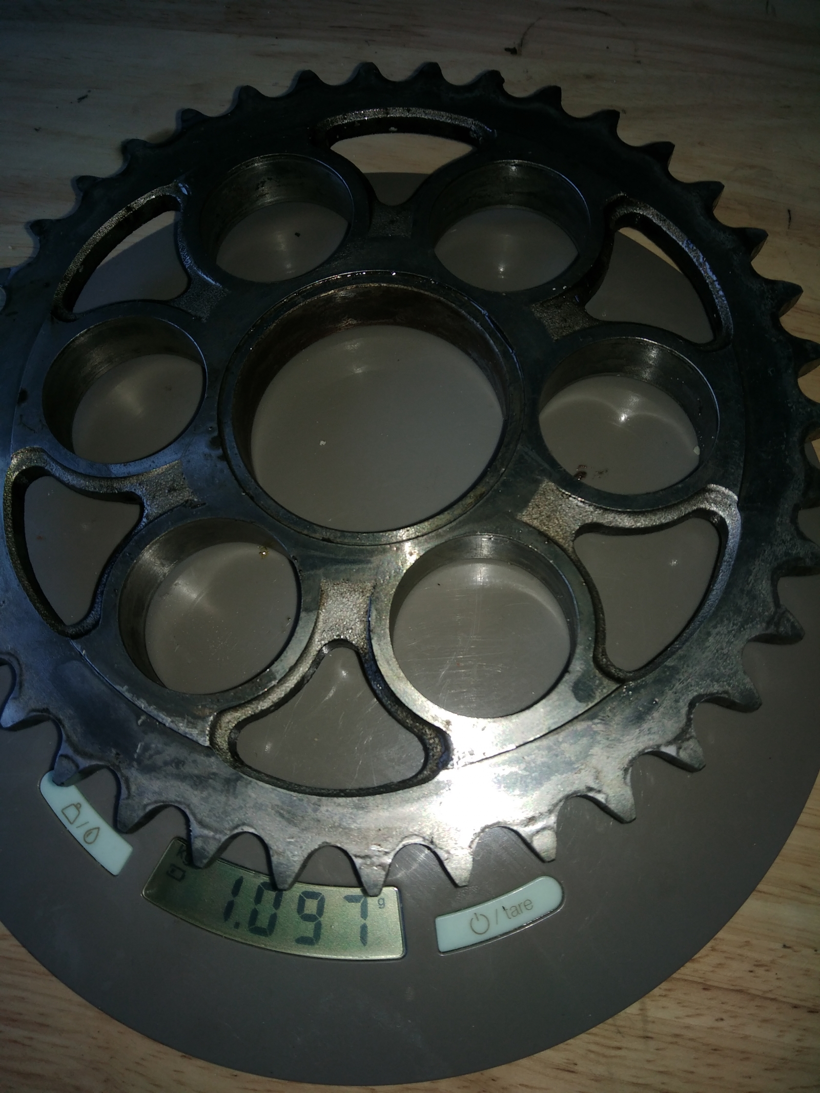

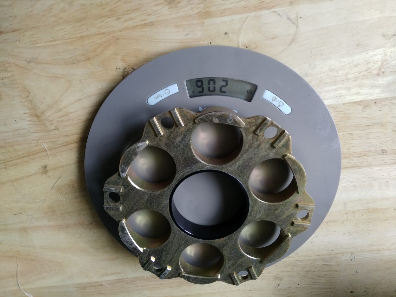

Résumé des poids coté transmission
1098 ( poids total 1954 grammes)
flasque
silent bloc ( *6)
porte courronne Z=38
848 (poids total 2224 grammes)
flasque
silent bloc (*5)
porte courronne Z=39
ce qui porte à 270 grammes de difference tout de même.

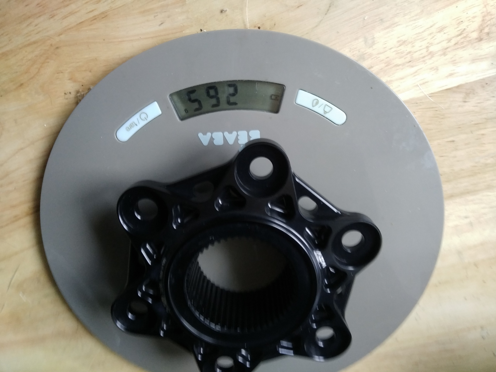

Pour ma part, je suis parti sur un porte courronne et courronne rapide AEM en Z=39 avec un pas de 520mm au lieu des 525 mm d'origine., et des silents blocs polyurethane
silents blocs (*6)
flasque AEM
porte courronne rapide AEM
pour résumlé, le gain est de 908 grammes par rapport aux elements d'origine de 1098 et de 1182 grammes par rapport aux elements d'origine de 848.
DUCATI 848
« Réponse #40 le: janvier 22, 2019, 14:21:24 »
Choix de la démultiplication et longueur de chaine
D'après les manuels techniques, j'ai considéré les informations suivantes
SF 848 2015 : chaine DID en pas de 525 104 maillon
SF 1098 2013 : Chaine DID en pas de 525 mais 102 maillons
848 : Chaine DID en pas de 525 mais 98 maillons
Je suis parti du généreux fichier réalisé par DUCATI 748 afin de calculer exactement.
Son fichier a l'avantage de vous donner l'entraxe theorique en fonction des tailles du PSB et de la courronne ( données disponibles dans les manuels techniques)
Souhaitant garder les mêmes dimensions que d'origine, je suis parti pour un PSB en 14 et une couronne arrière en 39 ce qui m'a donné un total de 102 maillons.

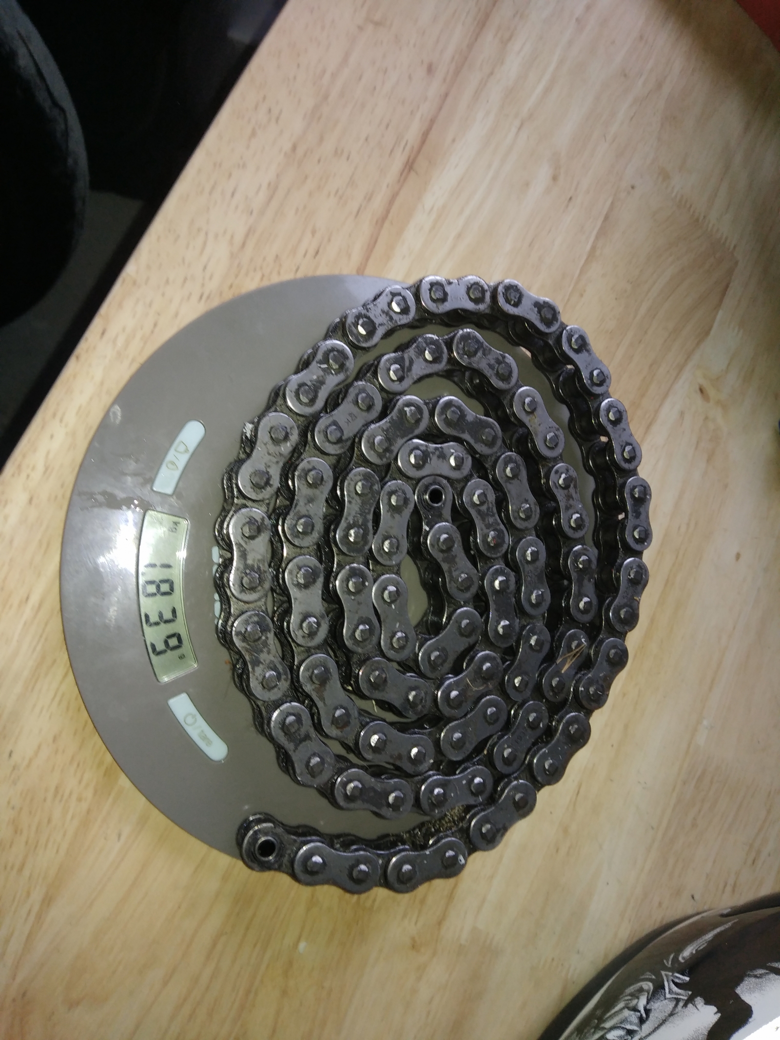

J'ai choisi le modèle de la nouvelle gamme THREE D pour son poids contenu

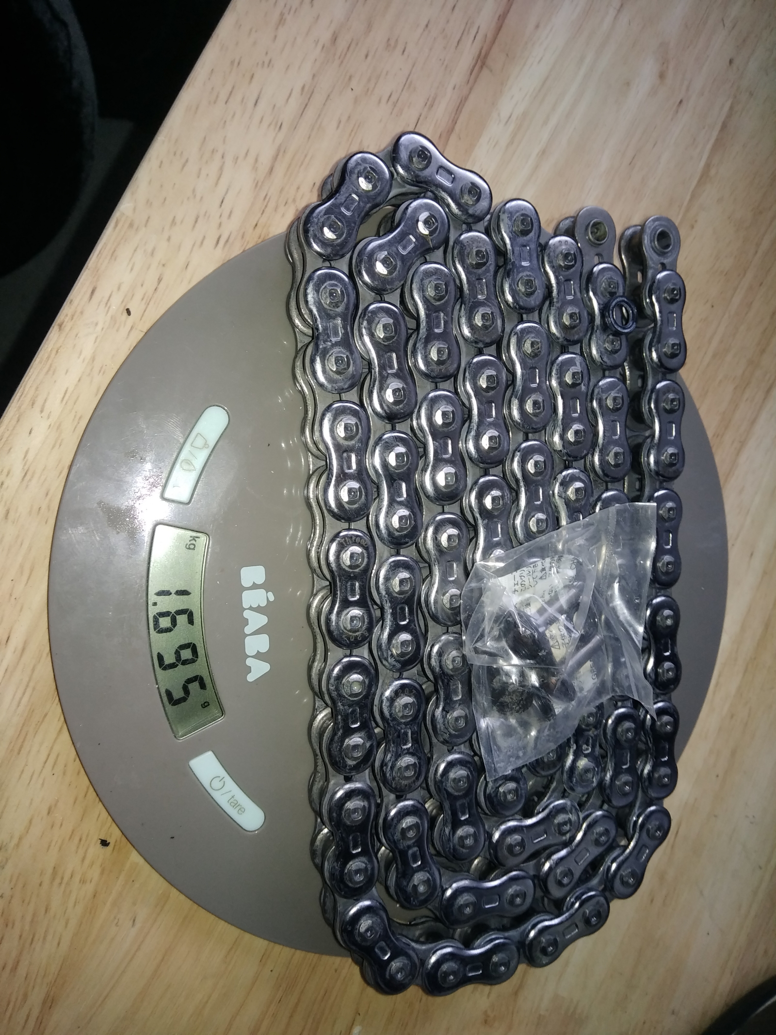

Poids de la chaine d'origine en 97 maillons (sans le maillon rapide que j'ai supprimé):
Poids de la chaine en 102 maillons avec un pas de 520

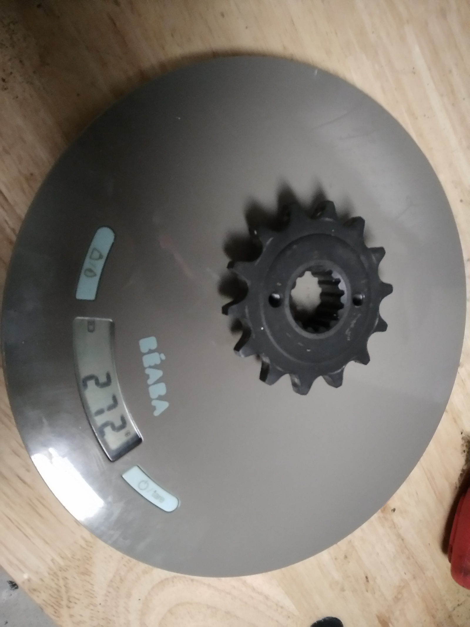

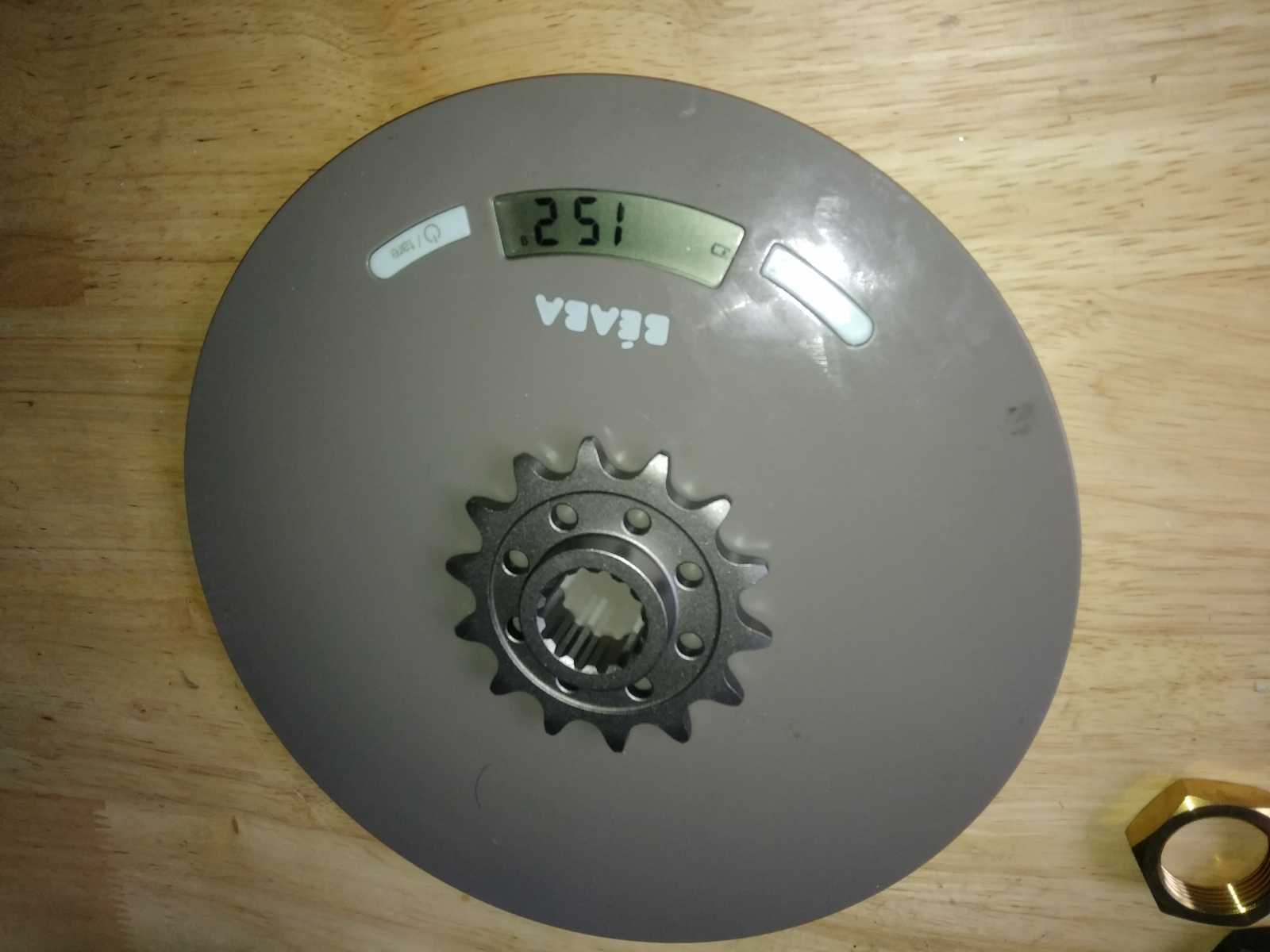

Poids du pignon de sortie boite en 14 d'origine
Poids du pignon de sortie boite en 14 mais avec un pas de 520

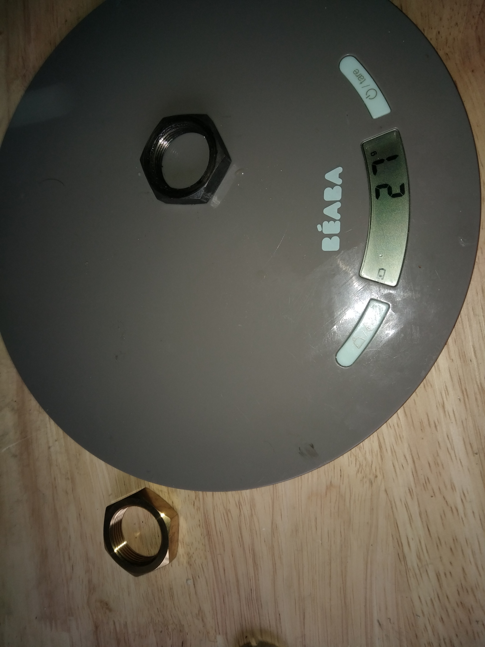

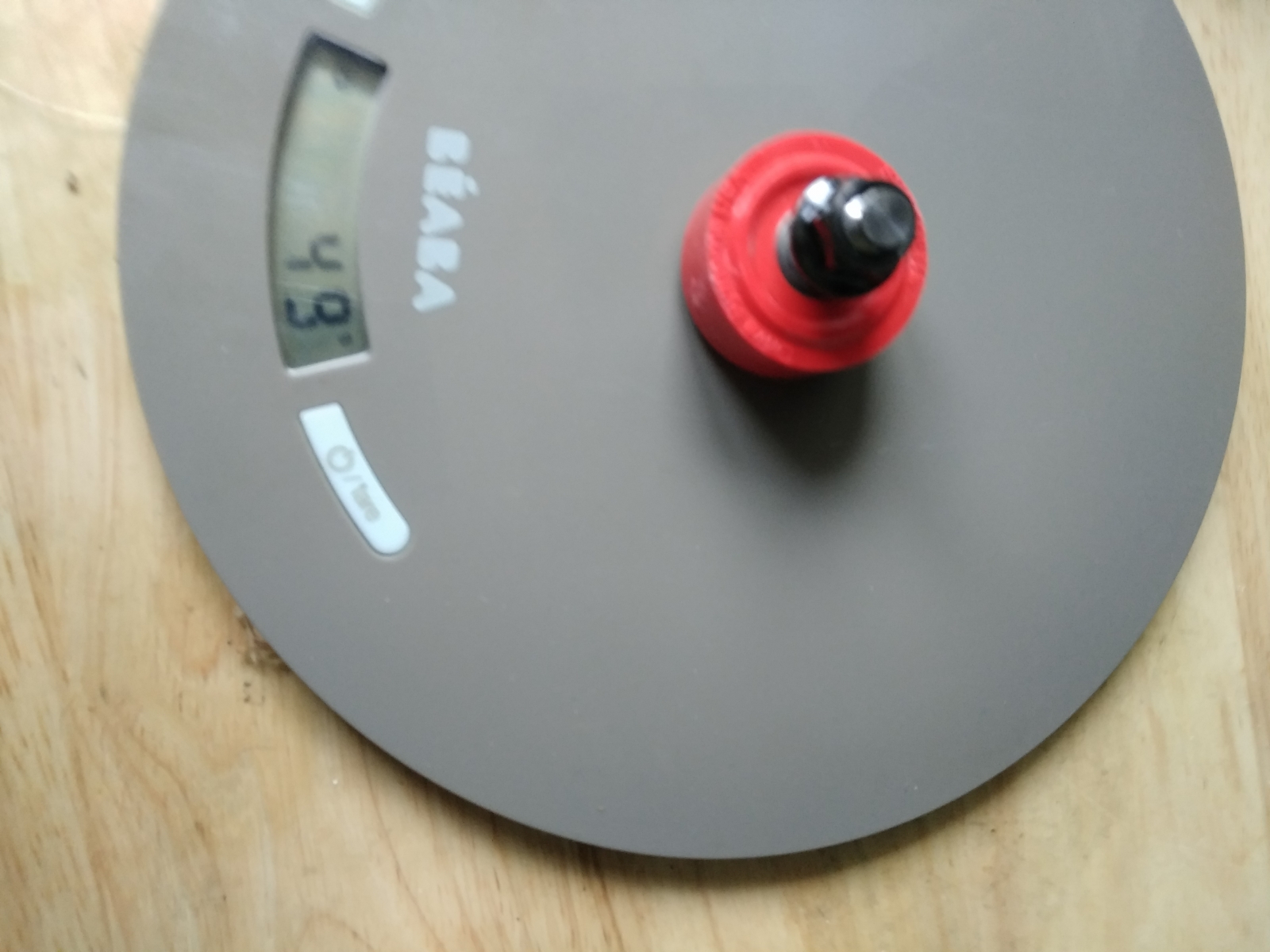

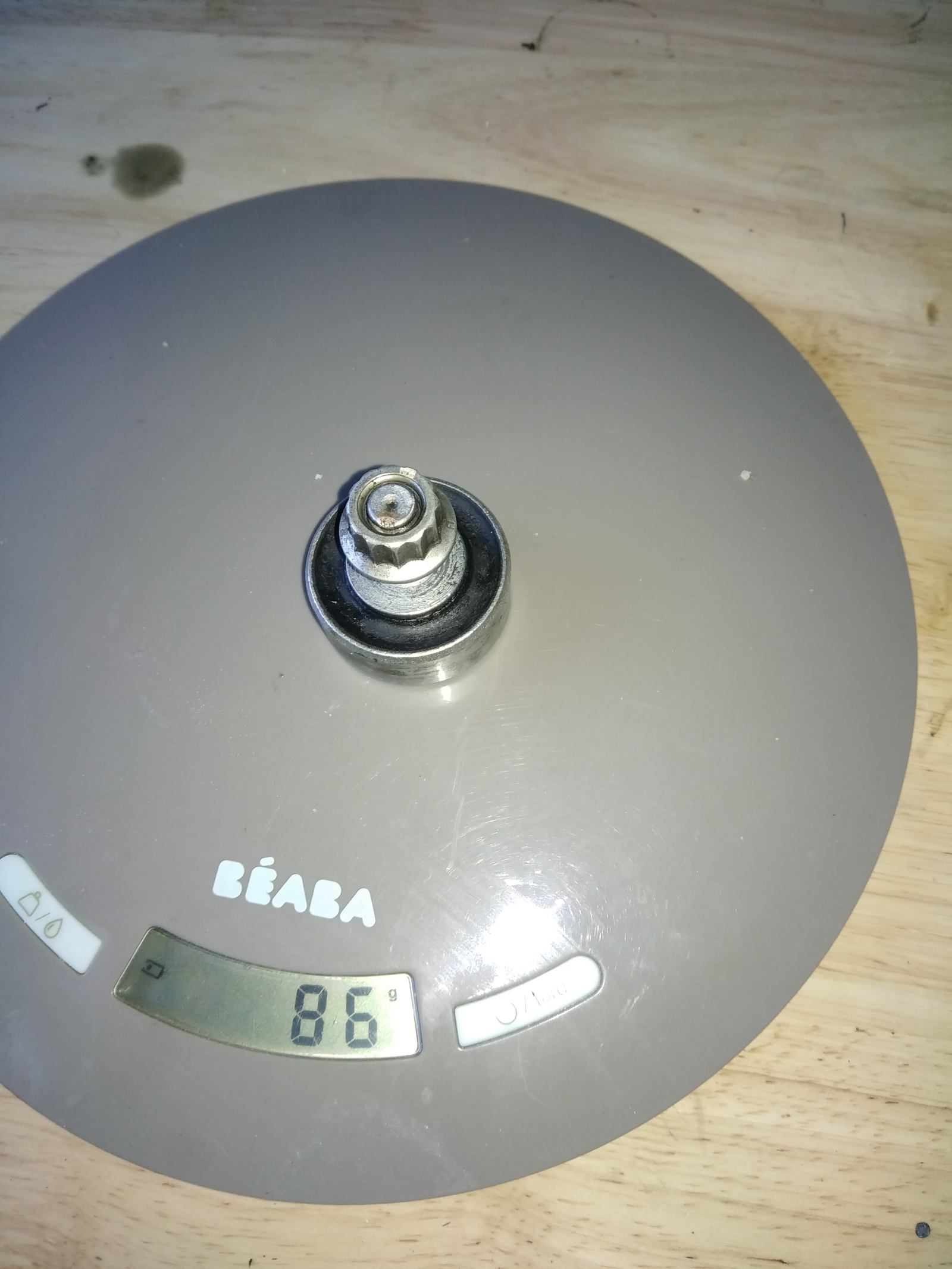

Poids de l’écrou de pignon de sortie de boite d'origine
Poids de l’écrou de pignon de sortie de boite en titane ( Fourni par notre ami FORZA)

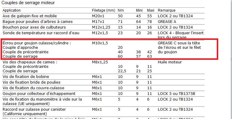

j'aurai besoin d'un petit coup de main pour connaitre le couple de serrage pour les ecrous servant à bloques les culasse
j'ai trouvé cette valeur sur le manuel  mais je suis pas sur que ça corresponde à ce que je demande. j'ai fait une photo de l apiece en question ainsi qu'un apercu du manuel
63 Nm ?
DUCATI 848
« Réponse #42 le: août 06, 2019, 15:55:43 »
en Français ça donne ça;
vérifie que ton joint d'embase et de culasses sont bien montés dans le bon sens
( que les passages d'huiles ne sont pas obturés)
Tu graisses rondelle set filets puis tu sers en croix à 20Nm , puis tu passes à 40 et enfin à 60
