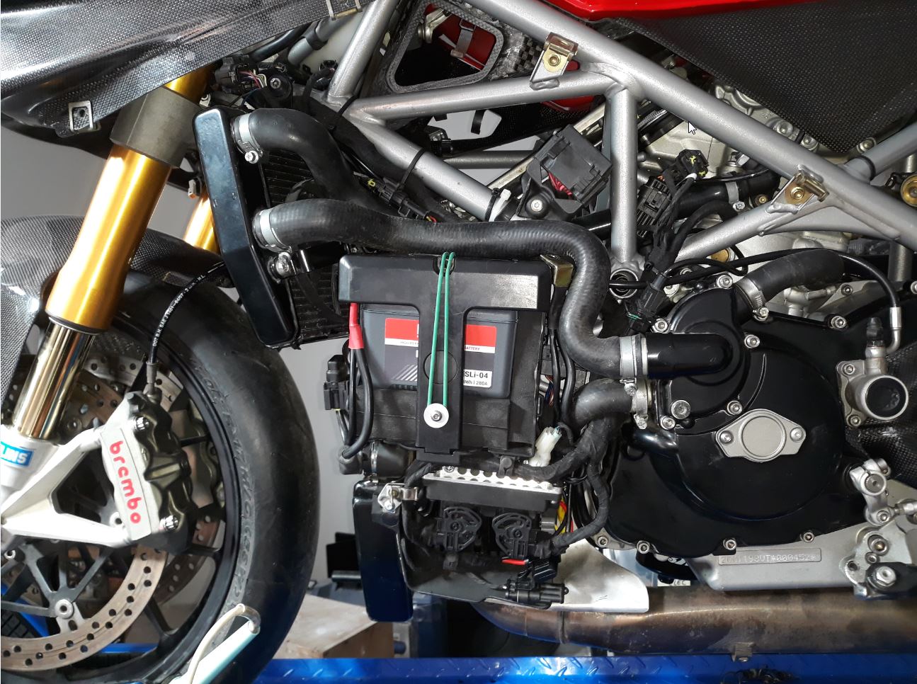

748 avec une batterie lithium Skyrich

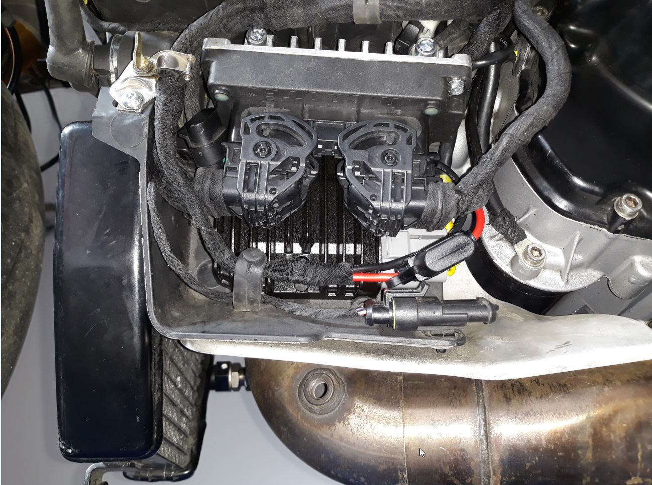

idem je deplace le regulateur FH pour le mettre au plus près de la batterie, l'aspect ventilation n'ayant plus d'importance et cablage au plus court.
Réponse #287 le:
août 23, 2020, 21:00:21 »
sur un montage de bac à batterie 1198, le MOSFET ne passe pas à la place de celui d'origine, il faut le pivoter à 90°
en théorie ça protègera la batterie lithium

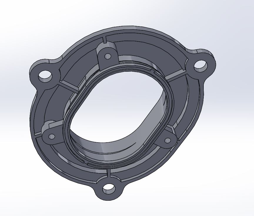

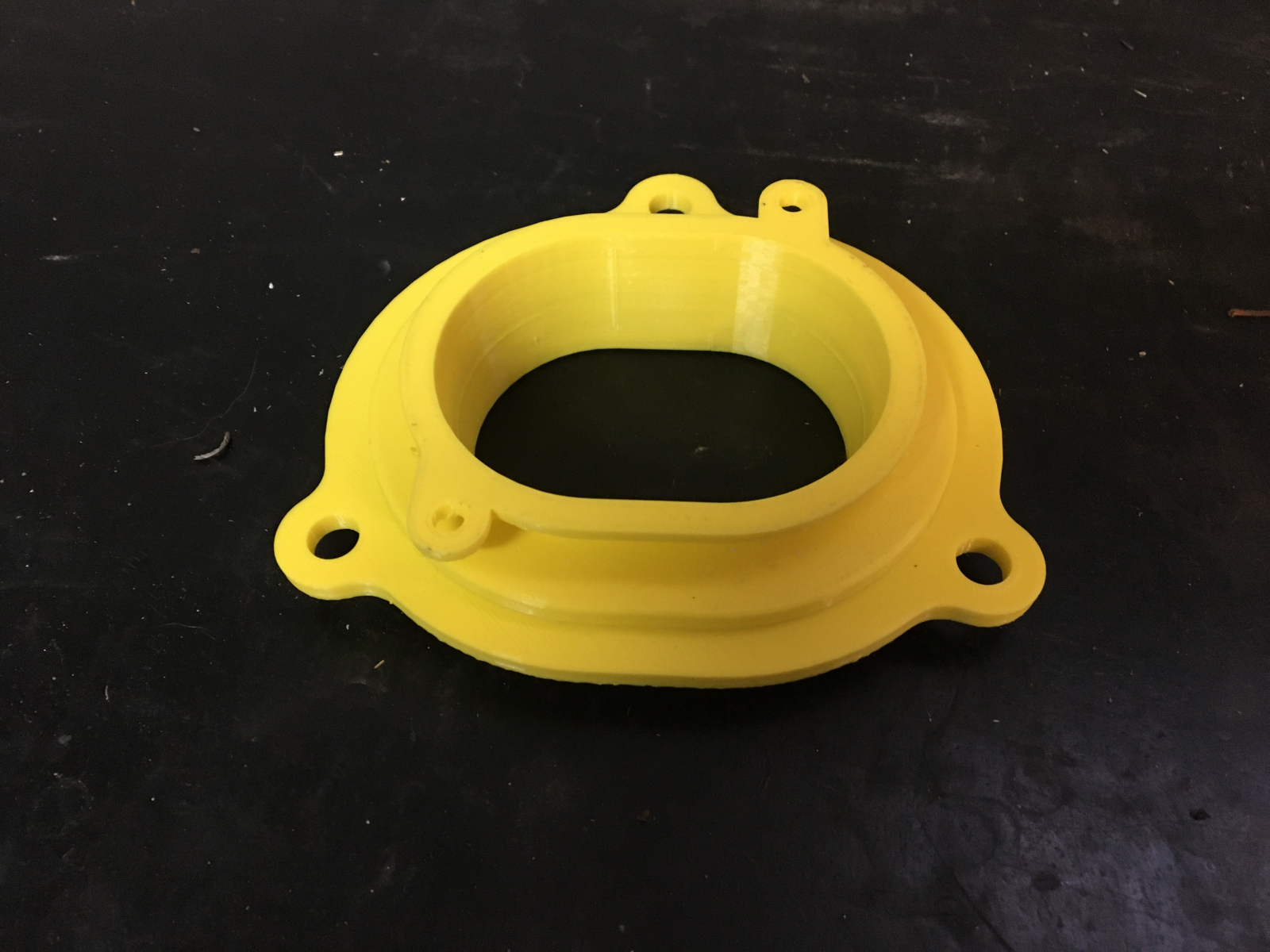

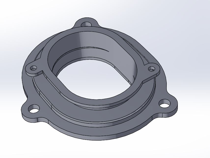

Et enfin le truc le plus relou, bricoler un support d'injecteur .
j'aimerai bien pouvoir refaire une base de cornet sur lequel on pourrait monter les supports injecteur de Panigale 1199, j'attends l'impression 3D (que j'ai commandé à notre cher Admin Samytoo) pour valider mon programme d'usinage

J'en ai fait un déjà, le deuxième commence demain
Réponse #289 le:
août 24, 2020, 21:02:55 »
photo?

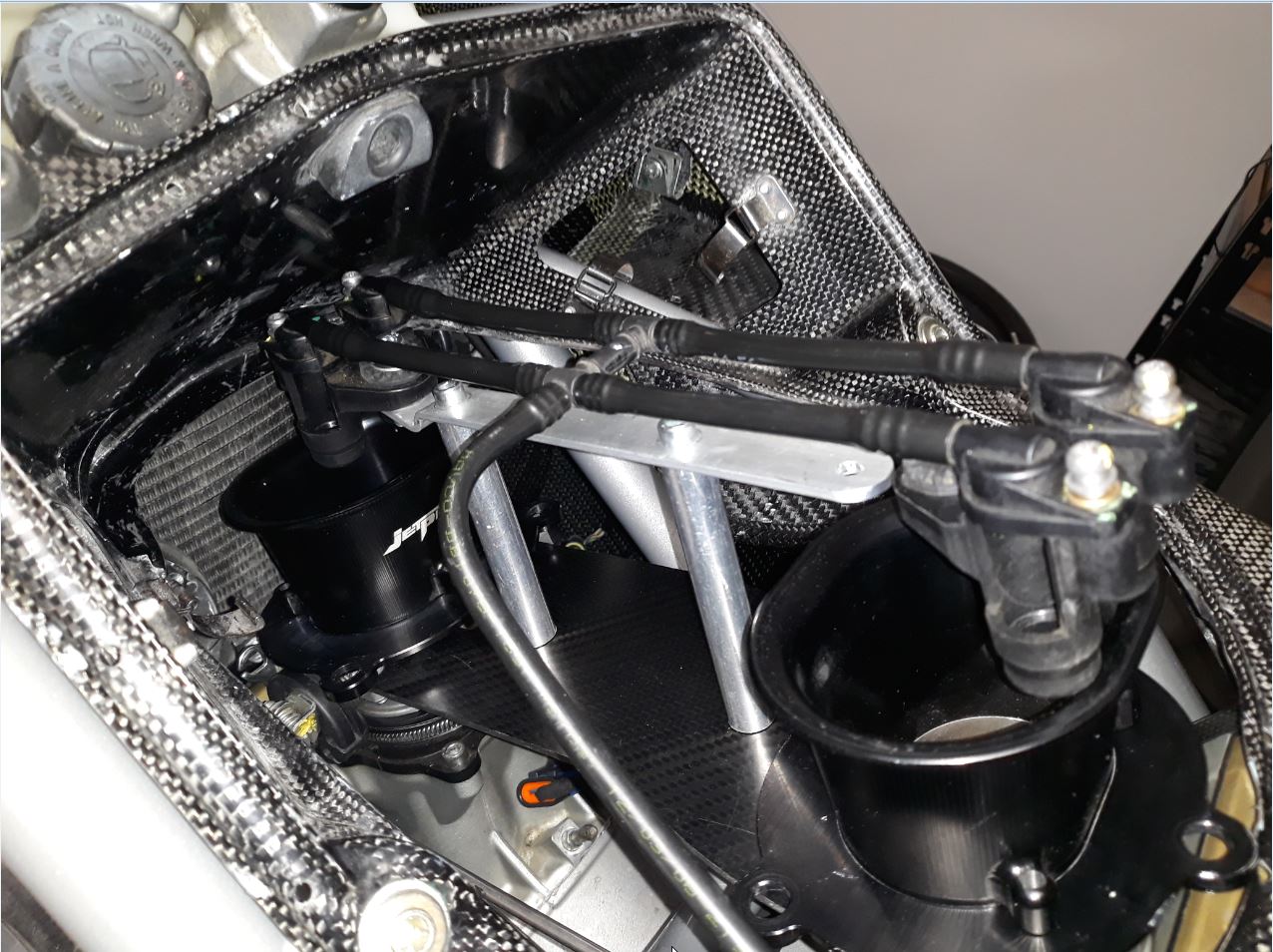

donc ce soir j'ai rallongé le câblage d'alimentation elec de la pompe à essence , c'était un peu court entre le faisceau elec du 1198 et le connecteur du système de pompe du 996.
et j'ai positionné les injecteurs avec le système que j'avais fait y a un certain temps....
ça à l'air pas trop mal , même si ça fait + bidouille que si j'arrive à ré utiliser les cornets de Panigale avec leur porte injecteur intégré
mais dans ce cas adieu les 2 injecteurs par cylindre du 1098R....
et demain soir je récupère ma boite à air carbone sur mesure et mon V de radia d'huile..... j'espère que ça va bien se monter ....

photo?
Ce soir

je m'etais renseigné pendant un moment sur les differentes rampes des panigale. si tu tiens à conserver deux injecteurs par cylindre, pourquoi ne pas opter pour une rampe de 959 ( il y a un injecteur au sommet du cornet et un dans la rampe. Apres faut verifier le diametre de la rampe pour que ça corresponde à ton choix ( sinon optez pour celle de la 1199)
tu penses que la hauteur de la rampe generait ?
Réponse #293 le:
août 25, 2020, 16:34:06 »
poser un corps papillon de Panigale 959 sur un moteur de 1198?
oula..... ride by wire , donc faut le faisceau complet + ecu de la Panigale.... et comme l'architecture moteur (capteur pickup et angle du V tout est différent faut refaire la carto complète de chez complète, v'la la galère.
non sinon y la pipe d'admission des 1200 MTS qui ont un injecteur dedans...,
mais ces pipes sont trop hautes et ça rehausse trop la rampe. problématique quand la rampe n'est pas comprise dans la boite à air (comme celle que j'ai prévu) ou alors faudrait que je refasse le fond de la boite à air pour quelle englobe la rampe..... ça fait chier.

Citation de: fab le août 24, 2020, 21:02:55
photo?
Réponse #295 le:
août 25, 2020, 23:36:16 »
Merci !!!!
j'ai hâte de le monter voir si je ne me suis pas chié dans les côtes

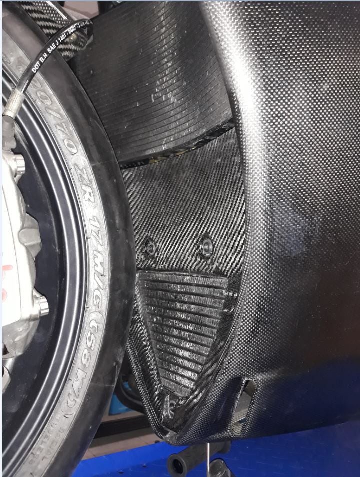

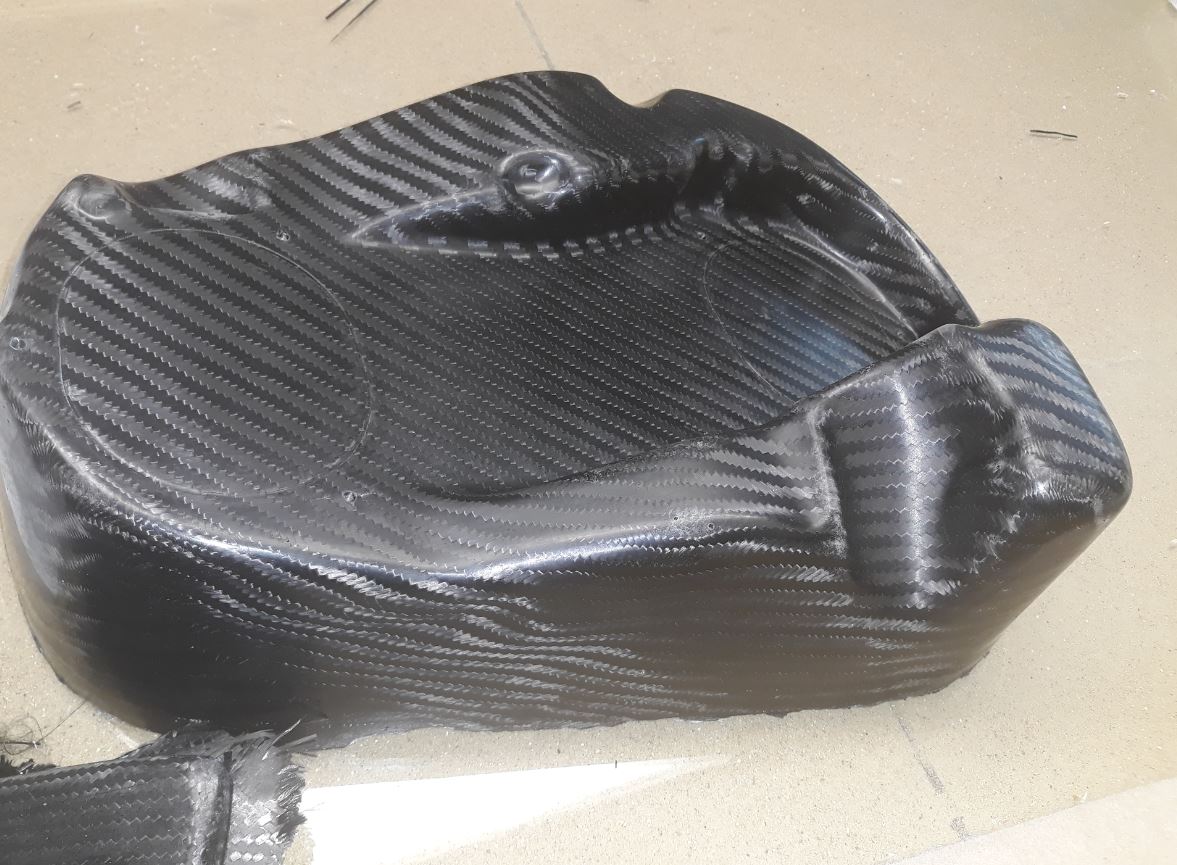

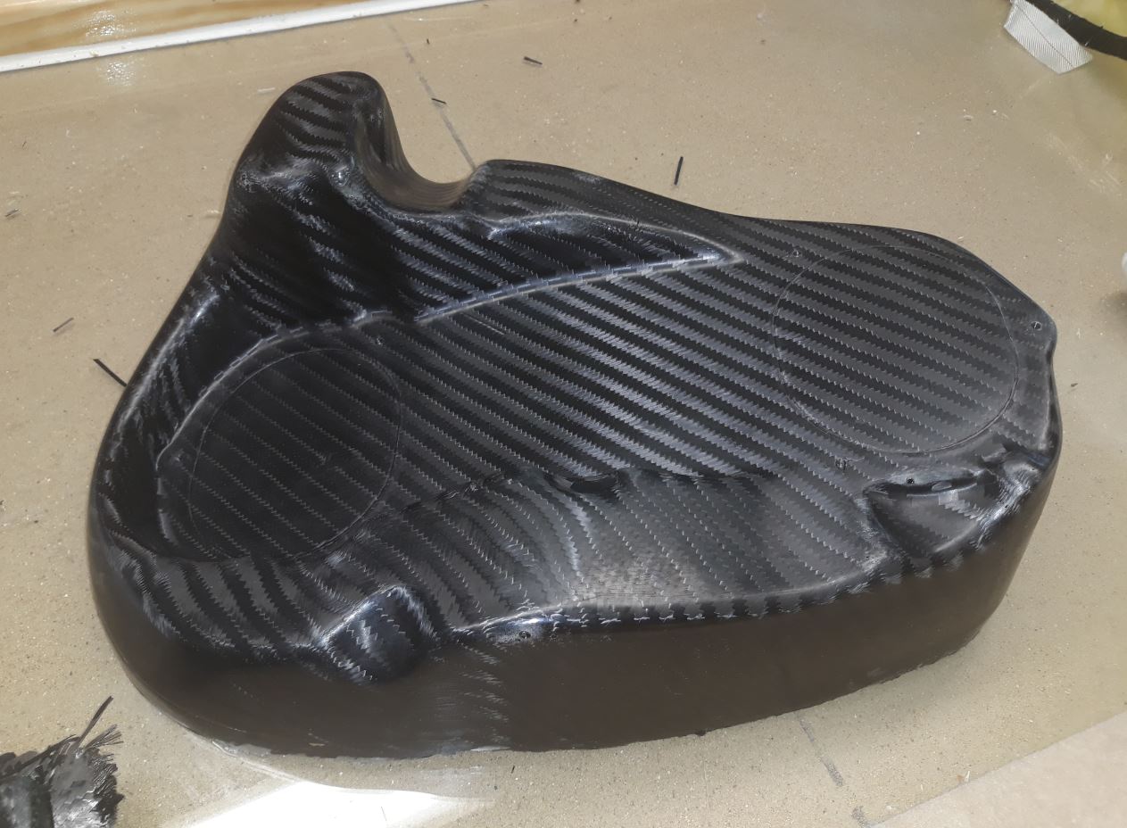

de mon côté je suis allé rendre visite à mon sous traitant de pièces carbones....
la boite à air est très sympa
mais elle a été réalisé en 1 couche , c'est trop souple...du coup faut lui en faire une seconde,
voila je suis reparti sans snif....
parcontre j'ai pu embarquer un proto du V de radia d'huile (1 couche lui aussi...)
et j'ai eu le temps de le découper puis de l'installer, ça rend pas mal pour un truc artisanal
voila voila

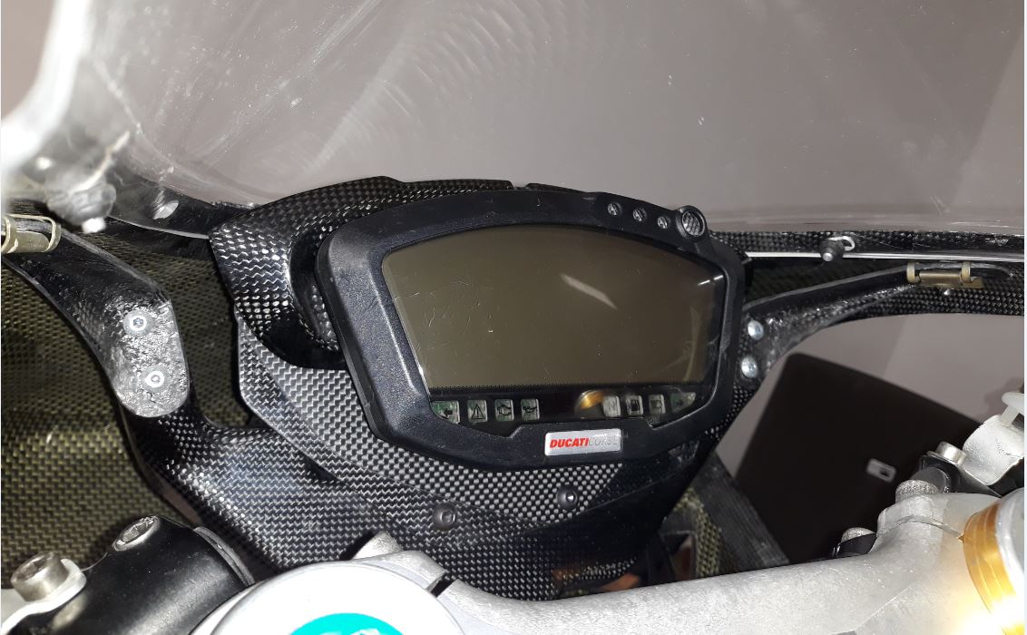

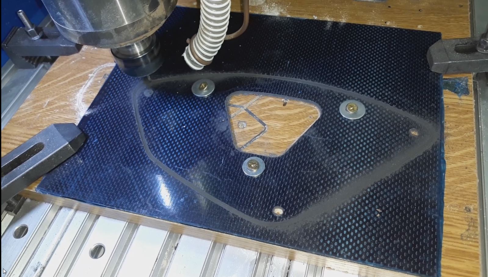

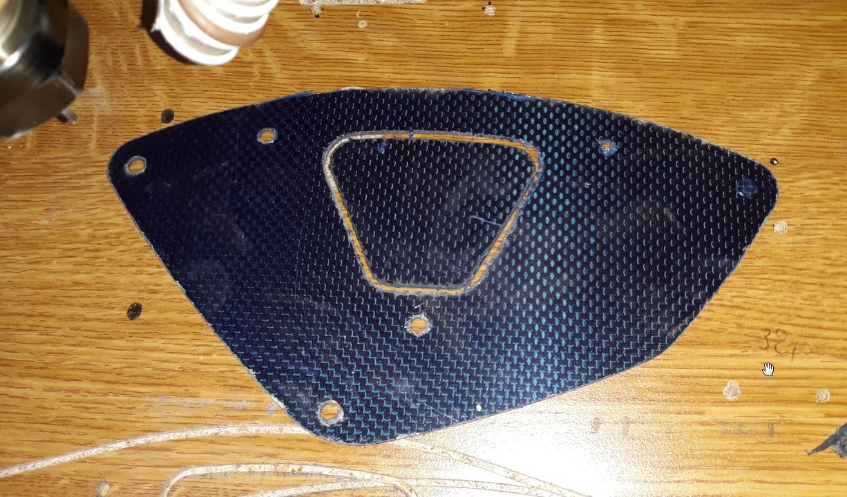

la plaque de carbone pour le support de tableau de bord est arrivée....
donc découpe
et montage
