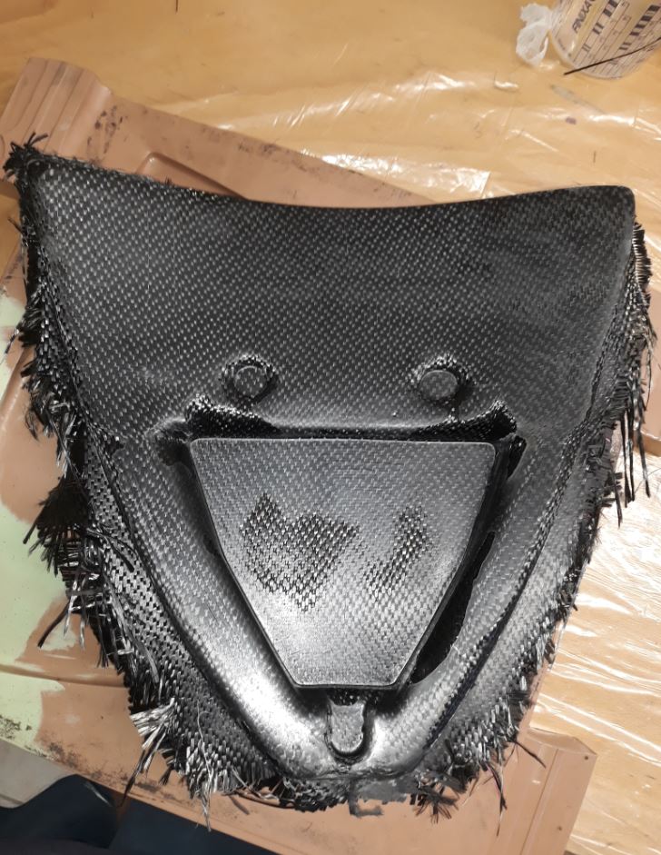

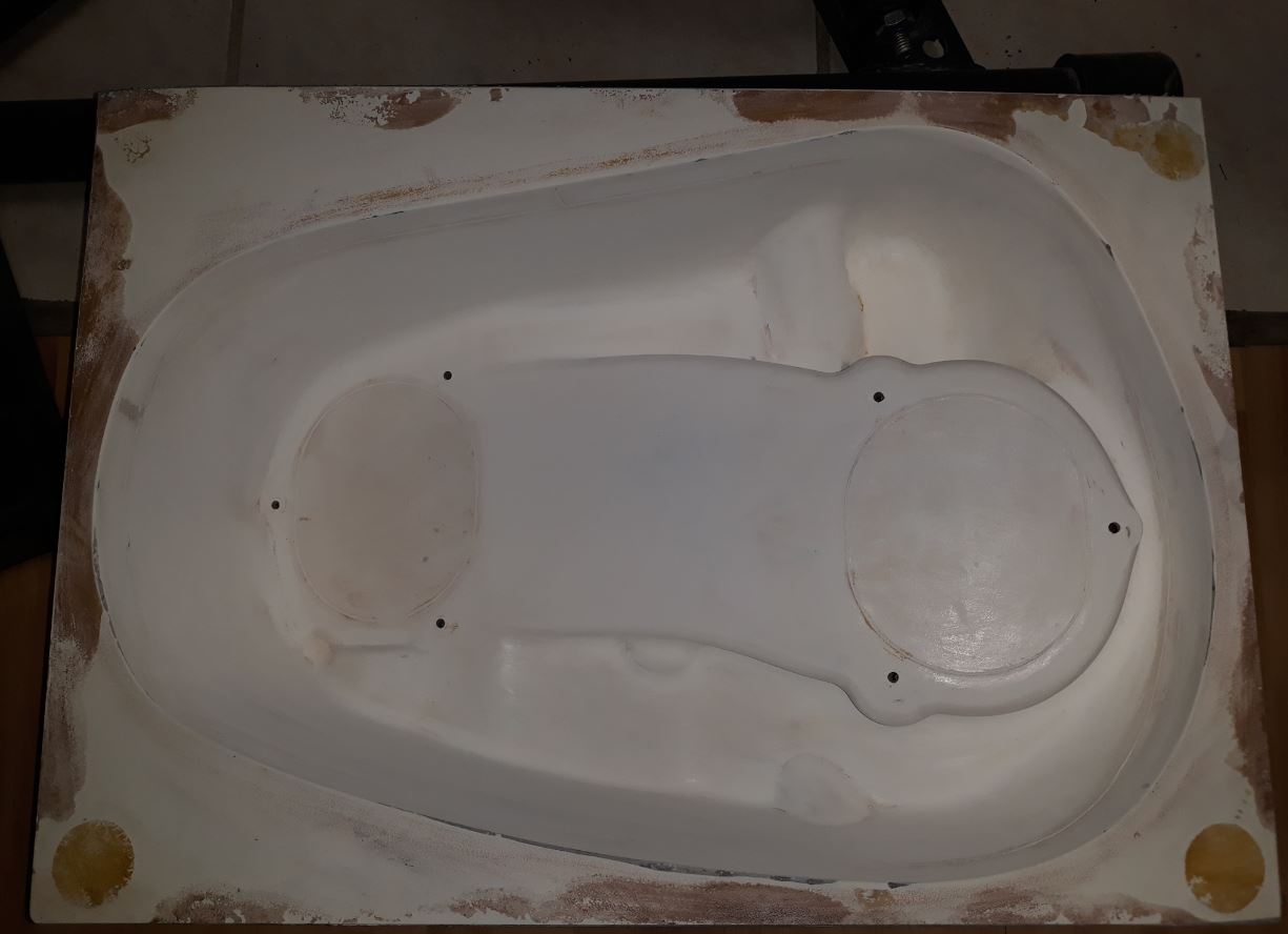

là je galère avec la fibre de carbone pour faire le V de radia d'huile....
le tissu est peut être trop raide, la pompe a vide trop faible;.. bref le placage contre le moule est pas parfait.
si ça continue, je vais faire sous traiter à quelqu'un qui a le matos et le savoir faire

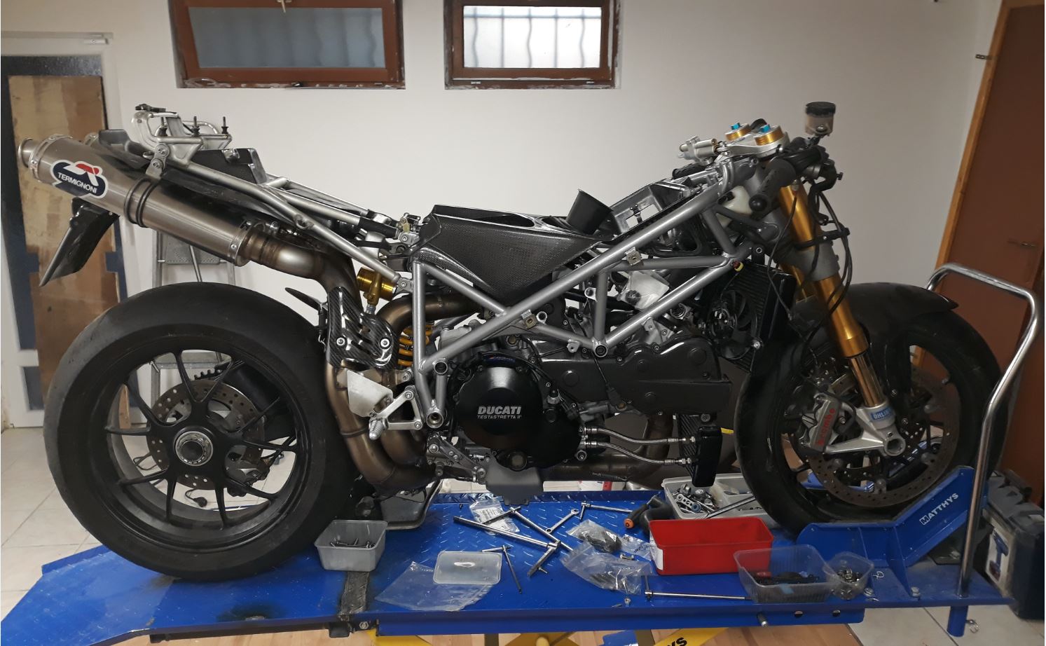

bon je reprends après une courte pause à thème KTM..
donc le cadre est revenu de peinture et les moules du bas de la boite à air et du V sont partit chez quelqu'un qui fait du carbone.....(j'ai sous traité)
j'ai ainsi attaqué le remontage définitif:

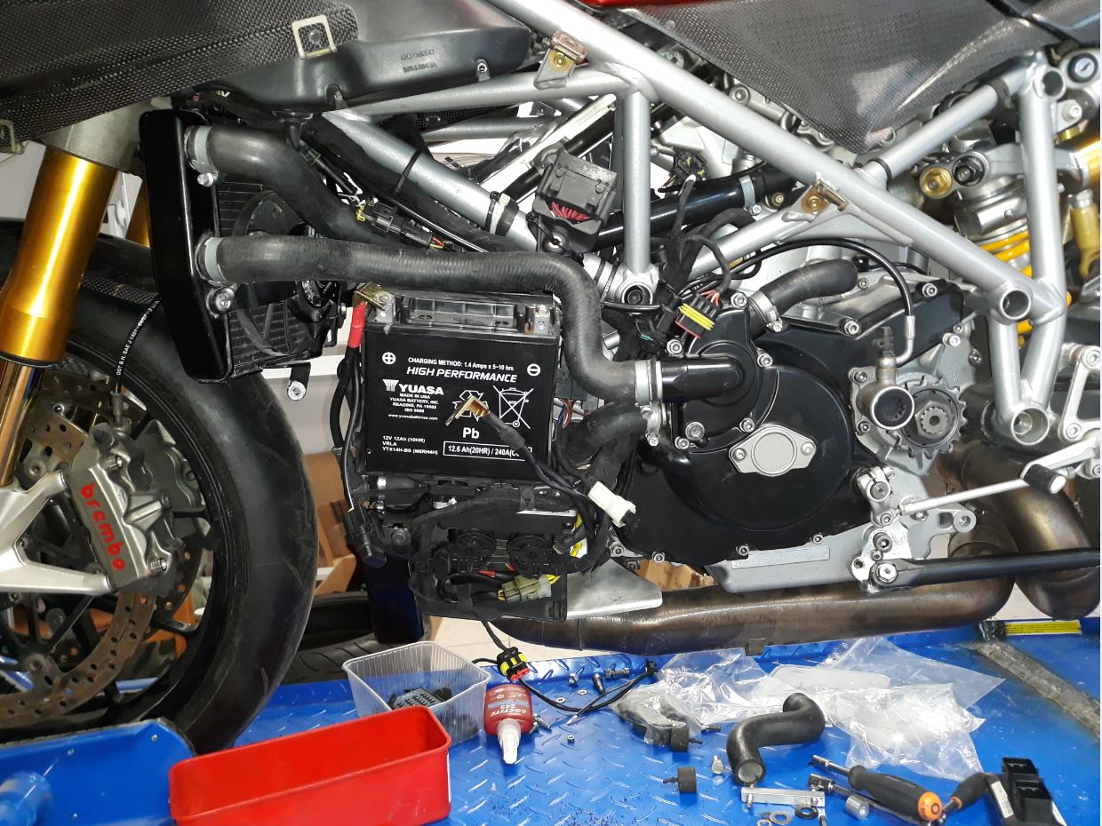

et là j'en suis à la recherche de la meilleure solution pour placer la batterie....celle d'origine est trop volumineuse et lourde... je pense que ça va se finir par l'appro d'une Lithium

Réponse #281 le:
août 22, 2020, 00:11:49 »
le régulateur MOSFET possède des connecteurs plus volumineux que celui d'origine , faisant qu'il n'est pas possible de l'installer là où se monte celui d'origine...
bref la question... où l'avez vous mis?
samytou
Messages: 639
Une bière?
Réponse #282 le:
août 22, 2020, 00:43:36 »
Je l’avais mis à côté de la batterie tout simplement
Réponse #283 le:
août 22, 2020, 01:32:37 »
sur quelle bécane?
EFP
Messages: 1534
996SPS-M695
Réponse #284 le:
août 23, 2020, 13:06:36 »
si tu le montes a la meme place qu'a l'origine avec 1/4 de tour a droite ca passe pas non plus ? dans ce sens les connecteurs n'iront pas taper dans l'ECU
