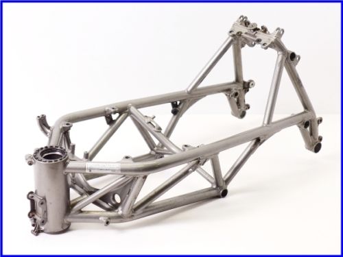

donc base de départ  je pars d’ un cadre KYALAMI de 748R02 que j'ai trouvé au Japon.
c’est 1kg plus léger qu’un cadre de 996, même poids qu’un cadre de 1098 , le renfort au milieu du cadre appelé version KYALAMI (adopté sur les 996RS en 99, les 748R en 2001 et les 998  ) lui permet d’ accepter la grosse boite à air englobant les corps d’injection…. Géométriquement  c’est comme un 996RS/998RS d’après 99

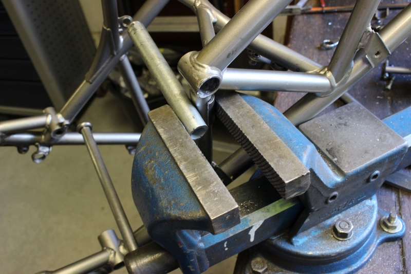

 Quelques modifications devront être apportées à ce cadre après un décapage chimique pour le transformer en cadre de RS :
-   Suppression de la patte de support du Neiman
-   Renfort des supports de cale-pied
-   Renfort des butées de direction
-   Renfort des pattes de support d’amortisseur de direction
-   Ajout de rondelles brasées au niveau du logement de l’axe du bras oscillant afin de permettre de sortir le bras
        sans  avoir à descendre le moteur (dim Øext 23.5 Øint 20 ep 5)

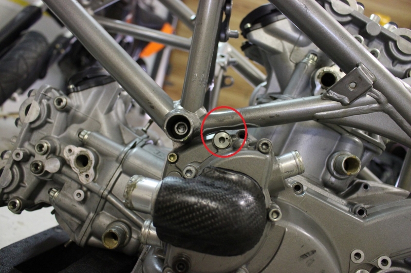

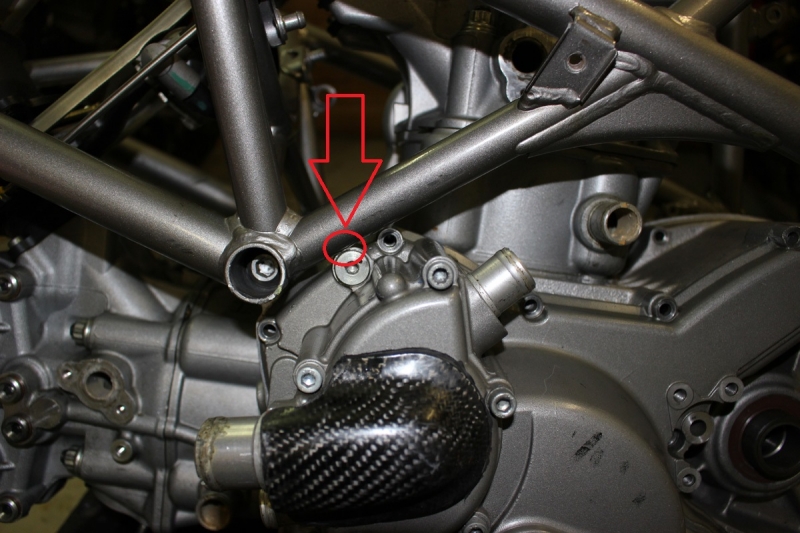

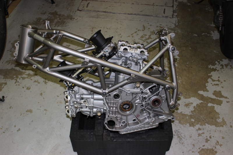

début de la méca et là  2 surprises au moment de lui mettre un moteur Testastreta evo SBK (848/1098/1198):
-à un endroit, le carter d’alternateur entre en collision avec le cadre, empêchant de placer les axes moteurs. Il a donc fallu écraser un peu le tube du cadre histoire de faire un dégagement.

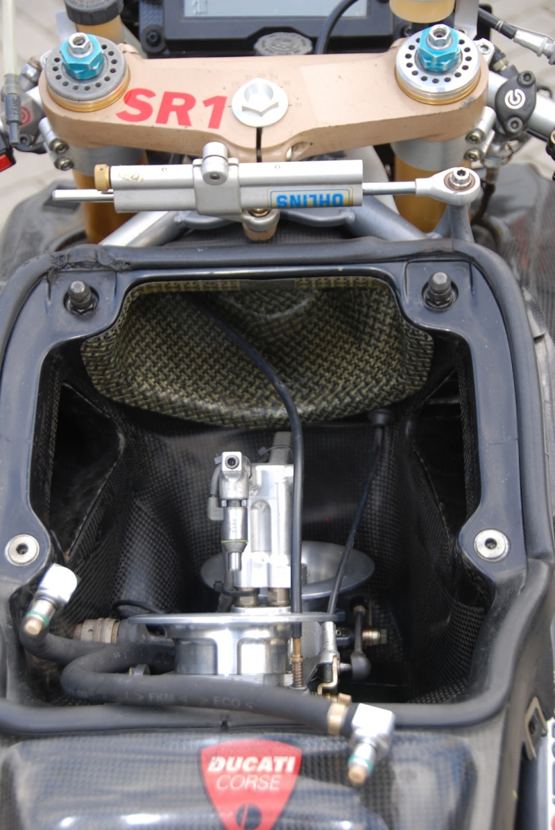

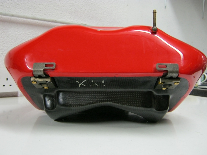

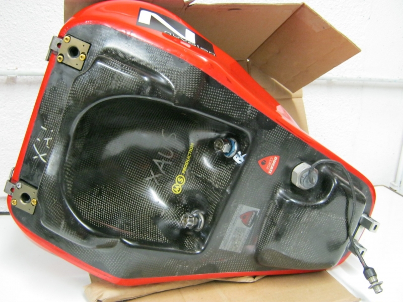

En parallèle le gros problème était le choix du réservoir. J’aime bien la forme des réservoirs type 1999 présent sur les  996RS dernière génération et 998RS (l’arrière est plus élancé, look plus moderne).

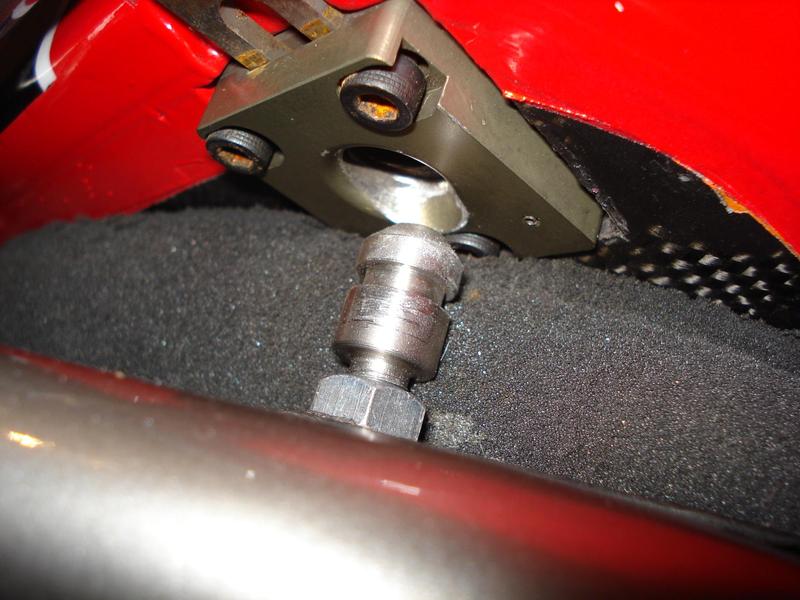

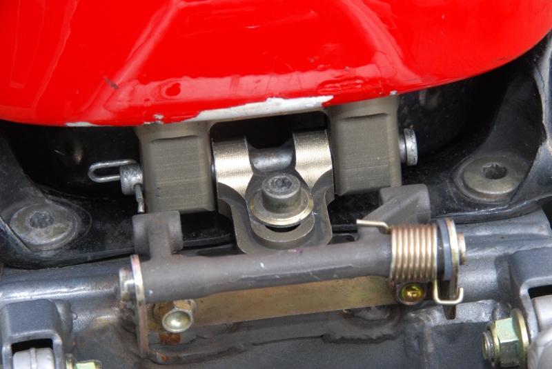

le système de fixation arrière:
et l'avant
et bonne nouvelle en 1999/2000 MS PRODUCTION s’est mis à utiliser l’autoclave, et donc à partir de ce moment les résines employées supportent les carburants actuels.
Le choix du réservoir détermine  le choix de la boite à air qui doit être compatible… donc 996RS99 à 998RS 03 , spécifique …. Dû au fait que réservoir est dotée d’une protubérance  à l’avant qui re-rentre dans la boite à air. Cela impose donc l’utilisation de la boite à air du même millésime 99/2003 que le réservoir.

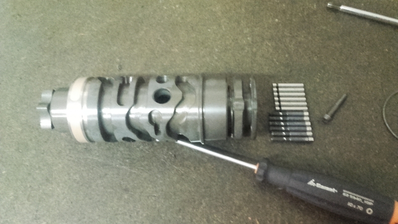

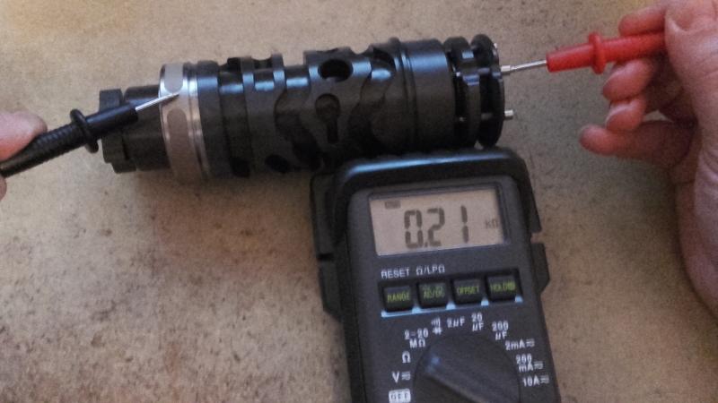

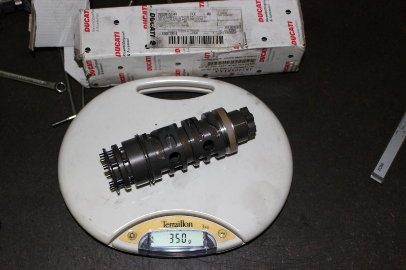

le barillet de sélection...
j'ai pris un 998RS en alu sur lequel j'ai greffé l'insert pour avoir le point mort.
ça fonctionne en laissant passer la masse.
mais voila , l'anodisation dure n'est pas conductrice , donc il fallu que je trouve un moyen pour rendre le barillet conducteur.
j'ai donc remplacé les axes du barillet par des vis en titanes , qui viennent se visser dans l'alu directement. du coup le doigt de sélection va le mettre à la masse.
et hop le v'la à la masse

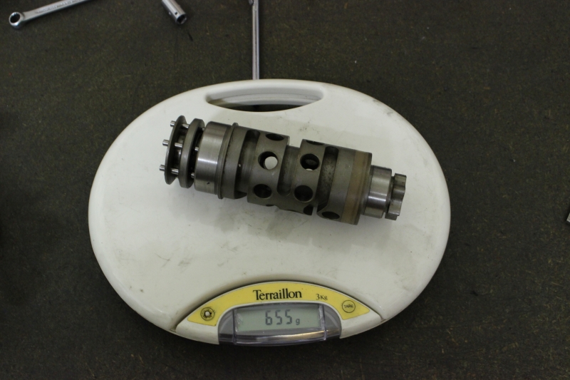

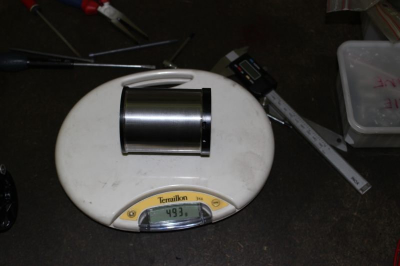

et niveau poids..; je te laisse juger:
d'origine:
en alu modifié:

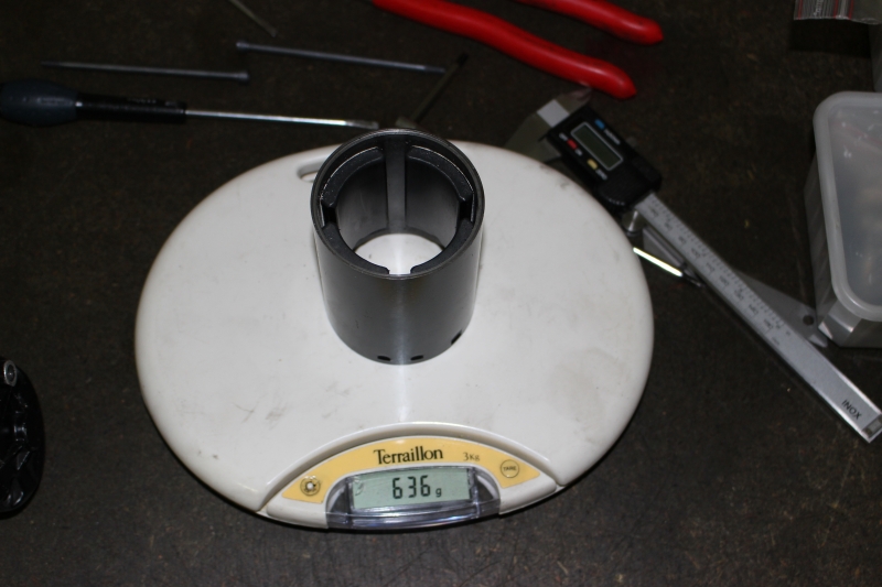

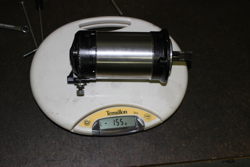

le démarreur:

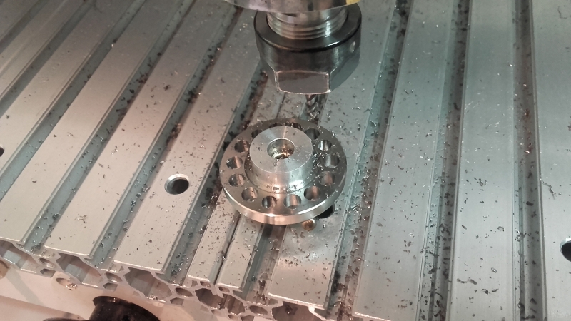

passage au tour:
résultat sur l'ensemble:

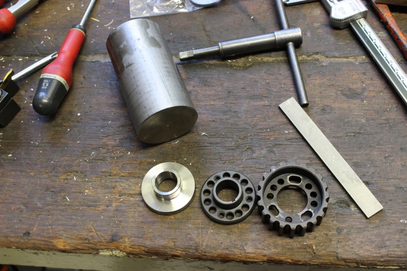

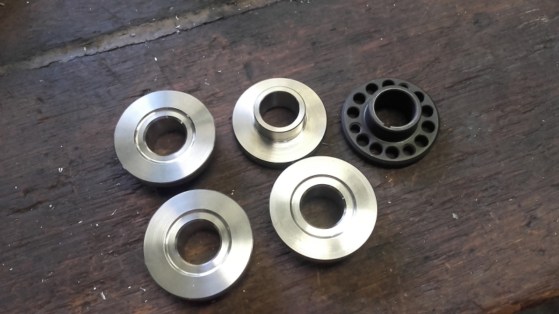

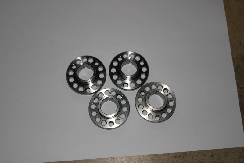

les moyeux de poulie d'arbre à came en titane... ça m'a occupé 2 soirs...
tout ça pour .....116 grammes de gagnés par rapport aux supports d'origine....  ::)
ouai je sais c'est ridicule....

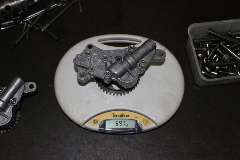

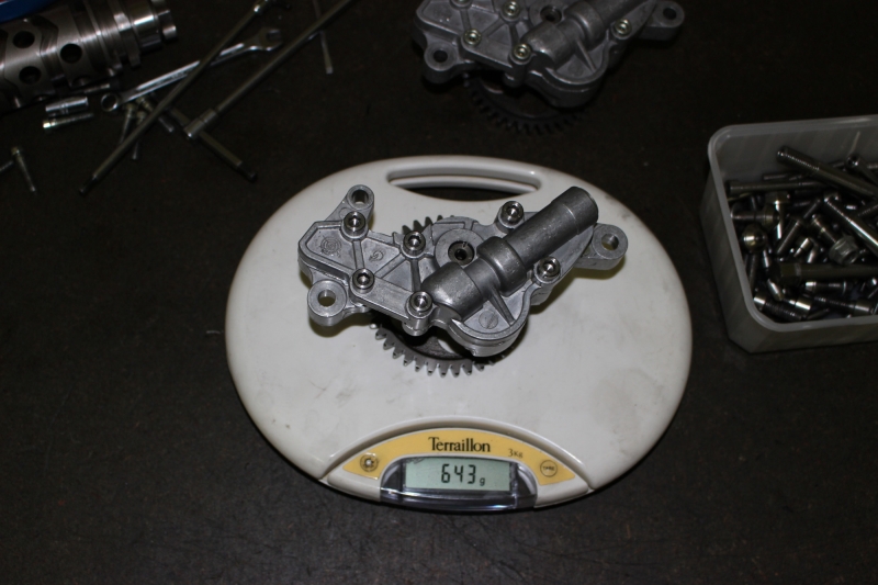

la pompe à huile.... le plus ridicule ....
54 grammes..... :'(

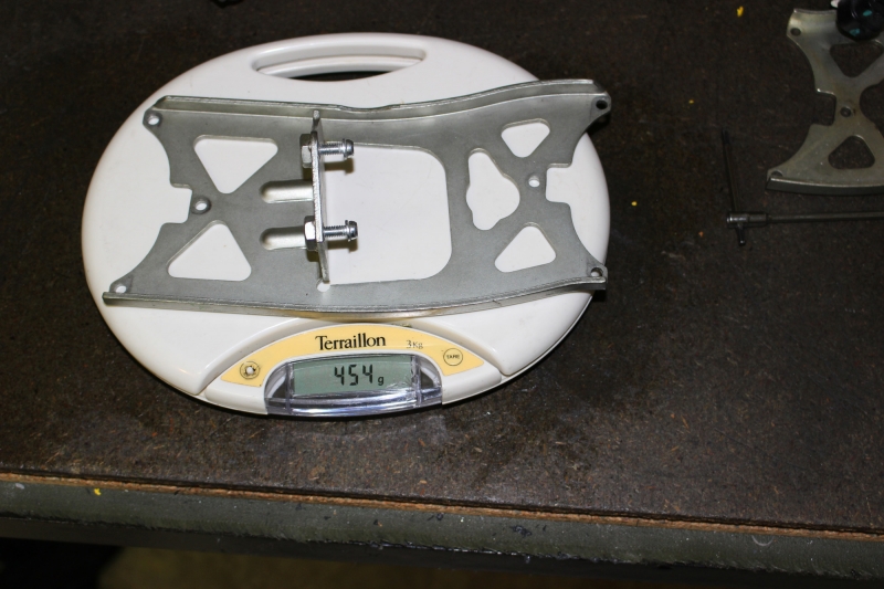

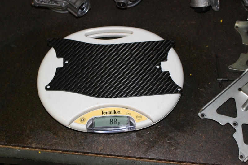

la plaque des corps papillons...
366 grammes de gagnés

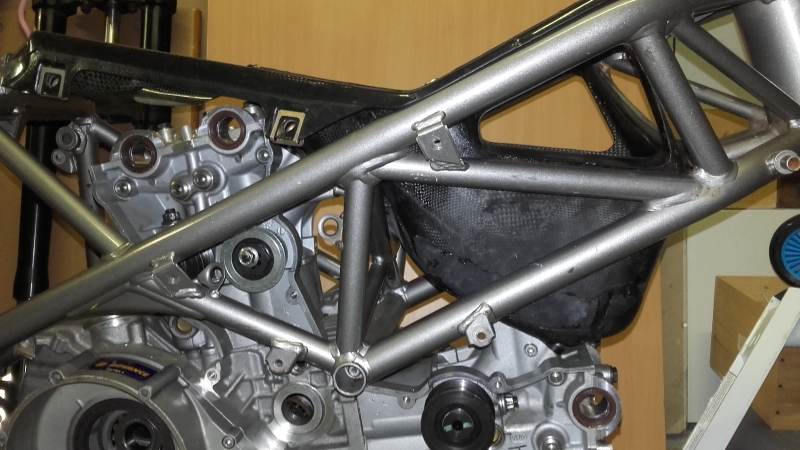

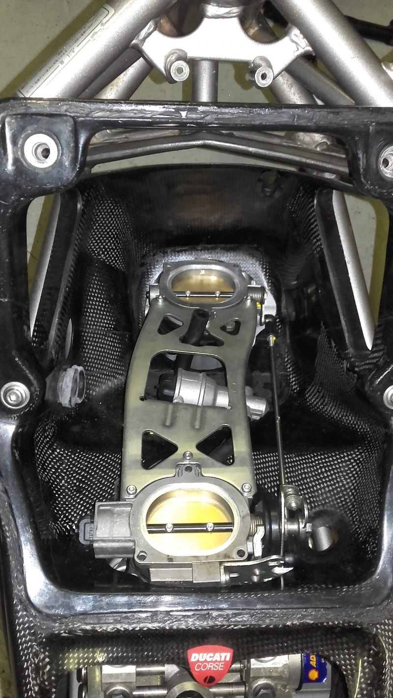

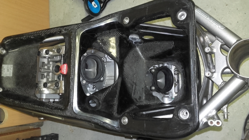

montage de la boite à air dans le cadre histoire de voir comment ça tombe:
le résultat est plutôt pas mal
je rentre les corps papillons intentionnellement dans le mauvais sens.... ça sera comme ça sur la version définitive
problème n° 1: la biellette des papillons tape contre la boite à air.
suffira d'inverser la tringlerie vers le haut...

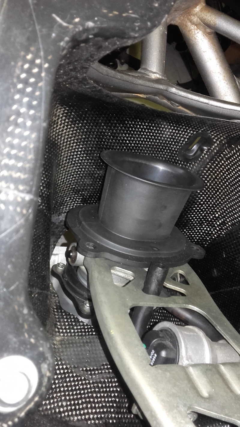

problème n°2: le cornet avant ne passe pas....
Je peux avancer la partie avant de la boite à air, mais faut que je regarde si ça passera avec le radiateur.
« Réponse #12 le: septembre 06, 2017, 21:07:28 »
C'est quoi la raison des corps papillon dans le mauvais sens ? Comme cela que les rs? Ça change quoi ?
« Réponse #13 le: septembre 06, 2017, 21:17:09 »
je préfère avoir le câble de ce coté afin d'éviter qu'il ne frotte contre le radiateur...

je continue à l'habiller vite fait avant de passer à la numérisation de la boite à air dans le cadre.
comme ça je verrai les limites à ne pas dépasser pour agrandir la boite à air, sans taper ni dans le cadre ni dans le moteur ni dans le radia.
on voit bien que je peux agrandir la boite à air à l'avant. ça me permettra de monter le cornet d'admission de 1198, qui pour le moment ne passe pas.
