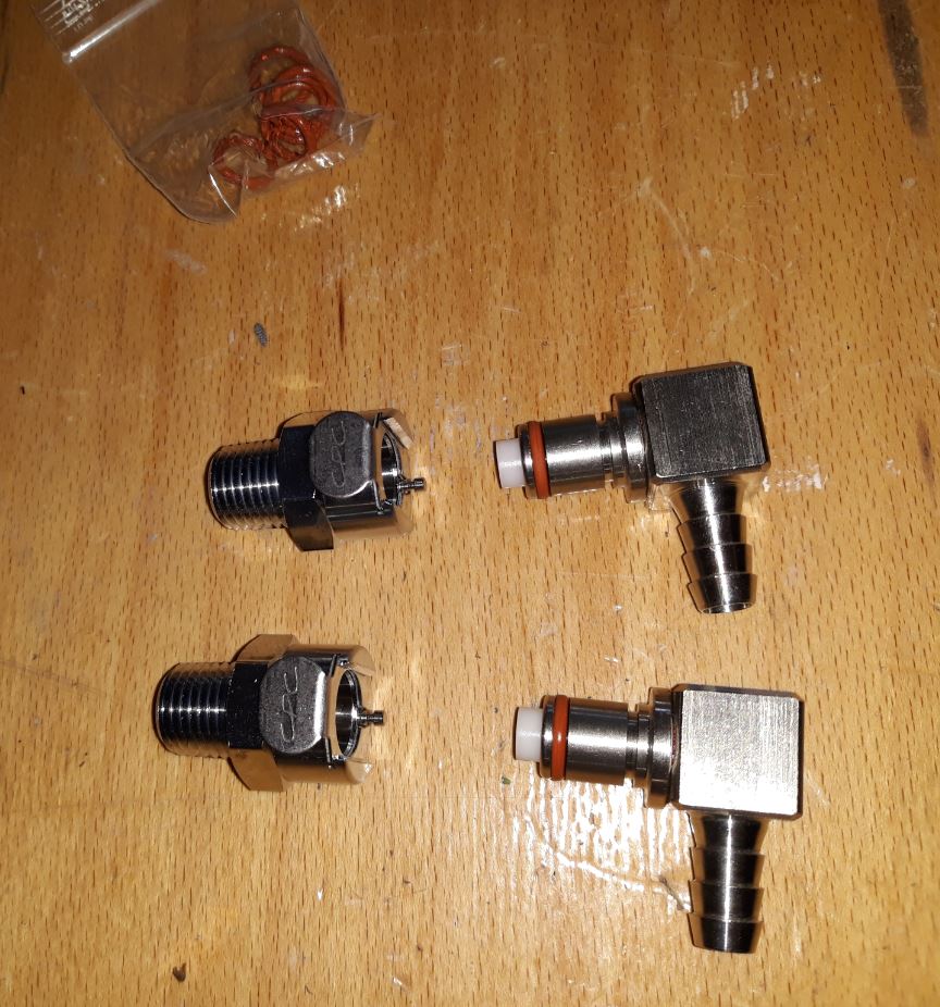

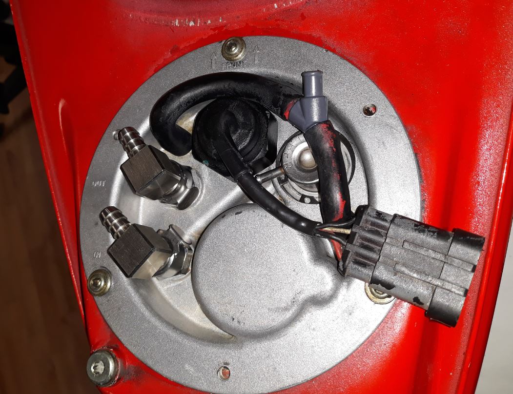

Aujourd'hui j'ai reçu mes embouts d'essence CPC , le filtre à essence , joint de platine de pompe et joint de sonde de niveau
plus un régulateur de pression neuf que j'avais en stock.
donc grosse révision du système de pompe essence

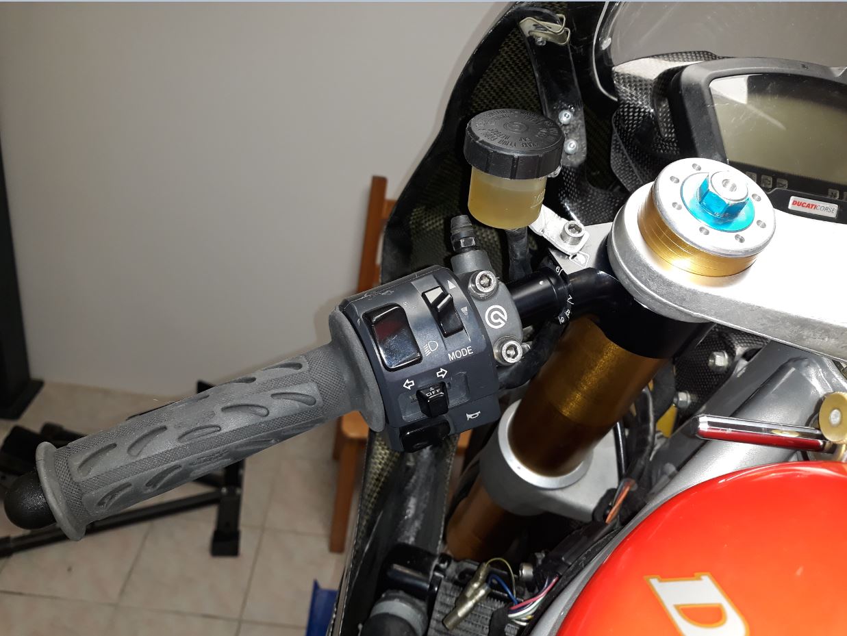

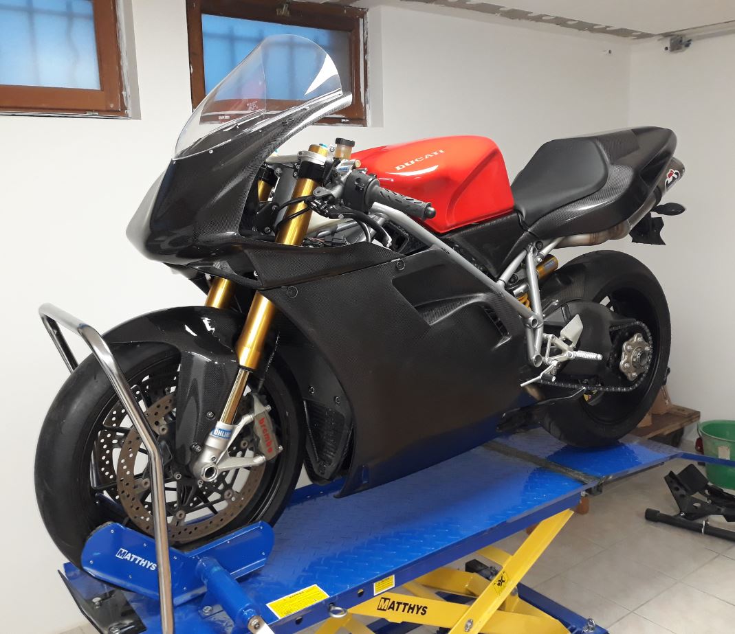

les demi guidons bracelets ont été remplacés par des Ducabike... je suis pas fan de ces trucs de tuning mais bon pas trop le choix......les tubes ne sont plus devant les bracelets mais au niveau de la fourche elle même (donc plus en arrière) et les tubes de demi guidon sont excentrique, donc je les ai mis au plus haut , ça devrait plus confortable à conduire.
les tubes sont plus long j'ai ainsi pu caser le commodo gauche avec le PR16
ça rend pas mal avec la tête de fourche et bulle de 998RS

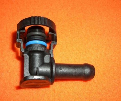

d'origine, il y a un pas de vis au niveau de la platine pour pouvoir y visser ses raccords rapides? car j'aimerai bien faire ça sur le S4r
« Réponse #302 le: septembre 01, 2020, 15:13:19 »
Sur 748/916/996/998 d'origine c'est du CPC vissé en plastique qui casse..
donc faut ça en qté 2 de chaque (ref CPC en laiton nickelé avec joint viton pour les hydrocarbures)
et je les ai acheté là:
https://www.benzinkupplung.de/kupplungssatz.html
sur un S4R je crois que la platine est comme sur les 1198.... c'est un raccord femelle en plastique comme ça non?
dans ce cas faut usiner la platine avec un taraud de 1/4NTP

magnifique cette bécane, amplifié par le fait de savoir ce qu'il y a dessous ses habits  :shy:
bon par contre sauf la bulle de mon point de vue, je préfère la classique (même si c'est contre-performant de ce point de vue)
ba c'est une 996RS d'origine .... moi j'aime bien :)

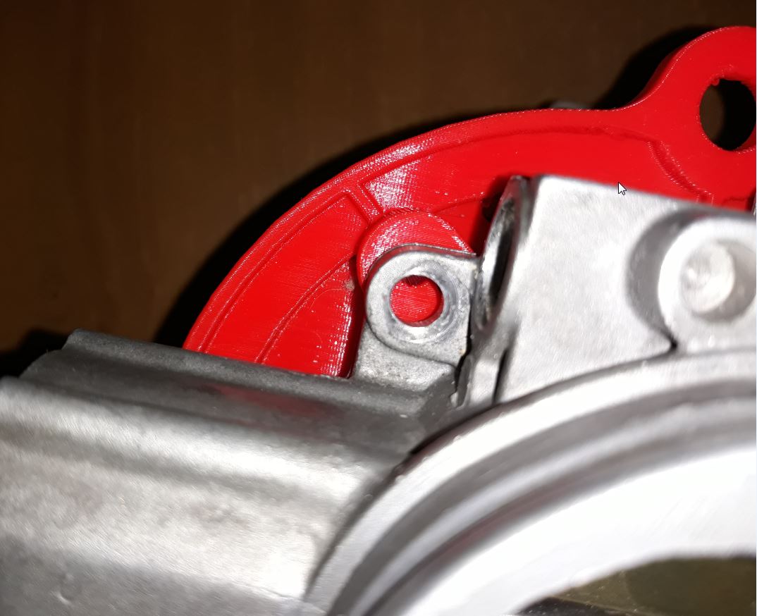

« Réponse #306 le: septembre 07, 2020, 23:12:40 »
bon alors c'est pas mal.....
y a juste une cote que j'ai chié....
 mais bon comme tout le reste va bien , du coup après cette petite mise à jour on va dire que le fichier est correct
« Réponse #307 le: septembre 07, 2020, 23:48:20 »
C’était pas loin ! 8)

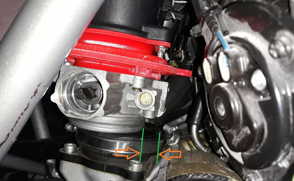

« Réponse #308 le: septembre 08, 2020, 00:13:31 »
ouai 2mm.... bizarre...mais bon tout le reste tombe parfaitement .... et c'était pas de la tarte de tout relever sans tridi.
m'enfin c'est bon maintenant le fichier est modifié , c'est bon :)
maintenant faut que je regarde si y a assez de place pour que l'injecteur passe dans la boite à air , demain peut être

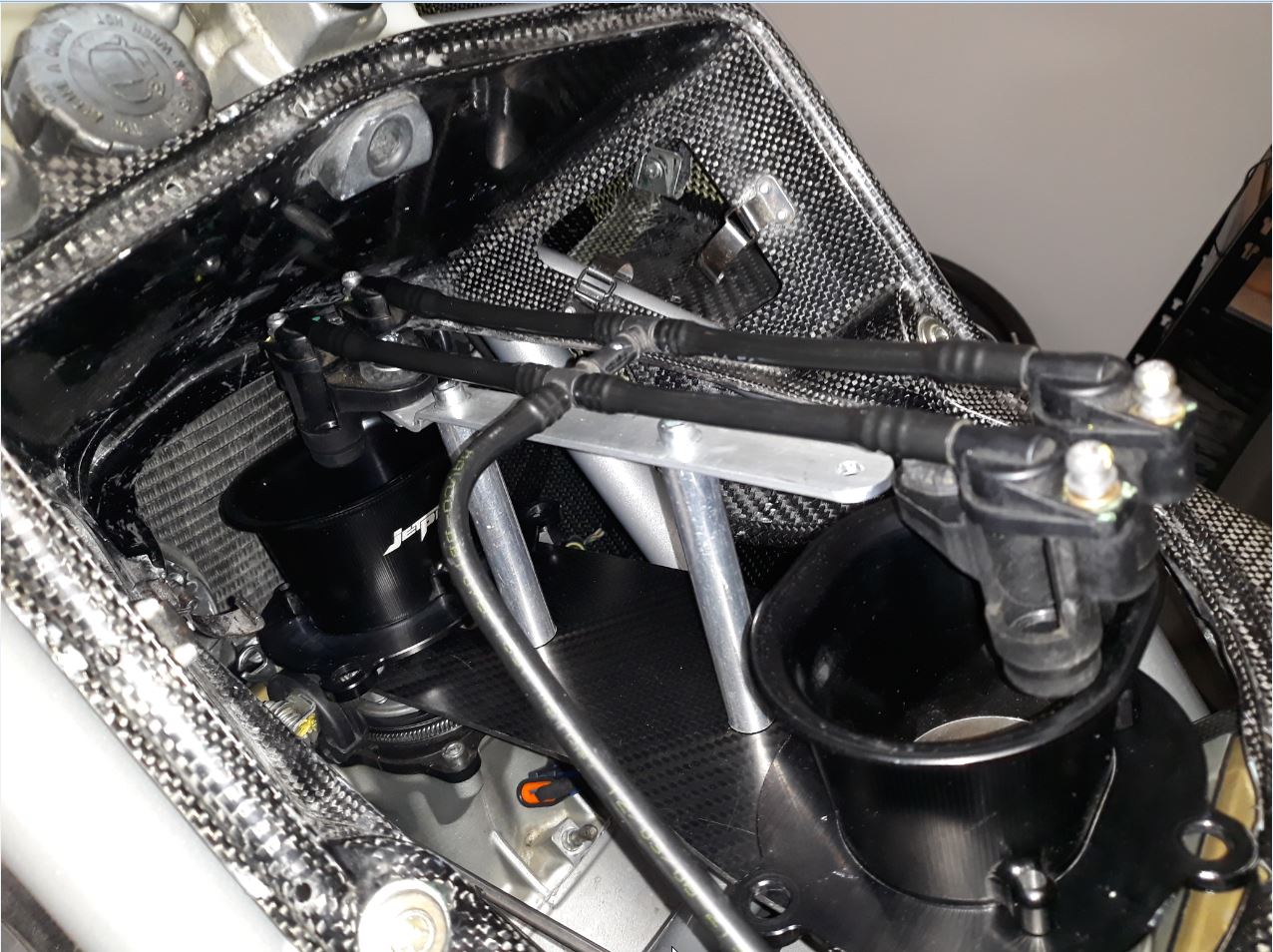

« Réponse #309 le: septembre 08, 2020, 11:06:06 »

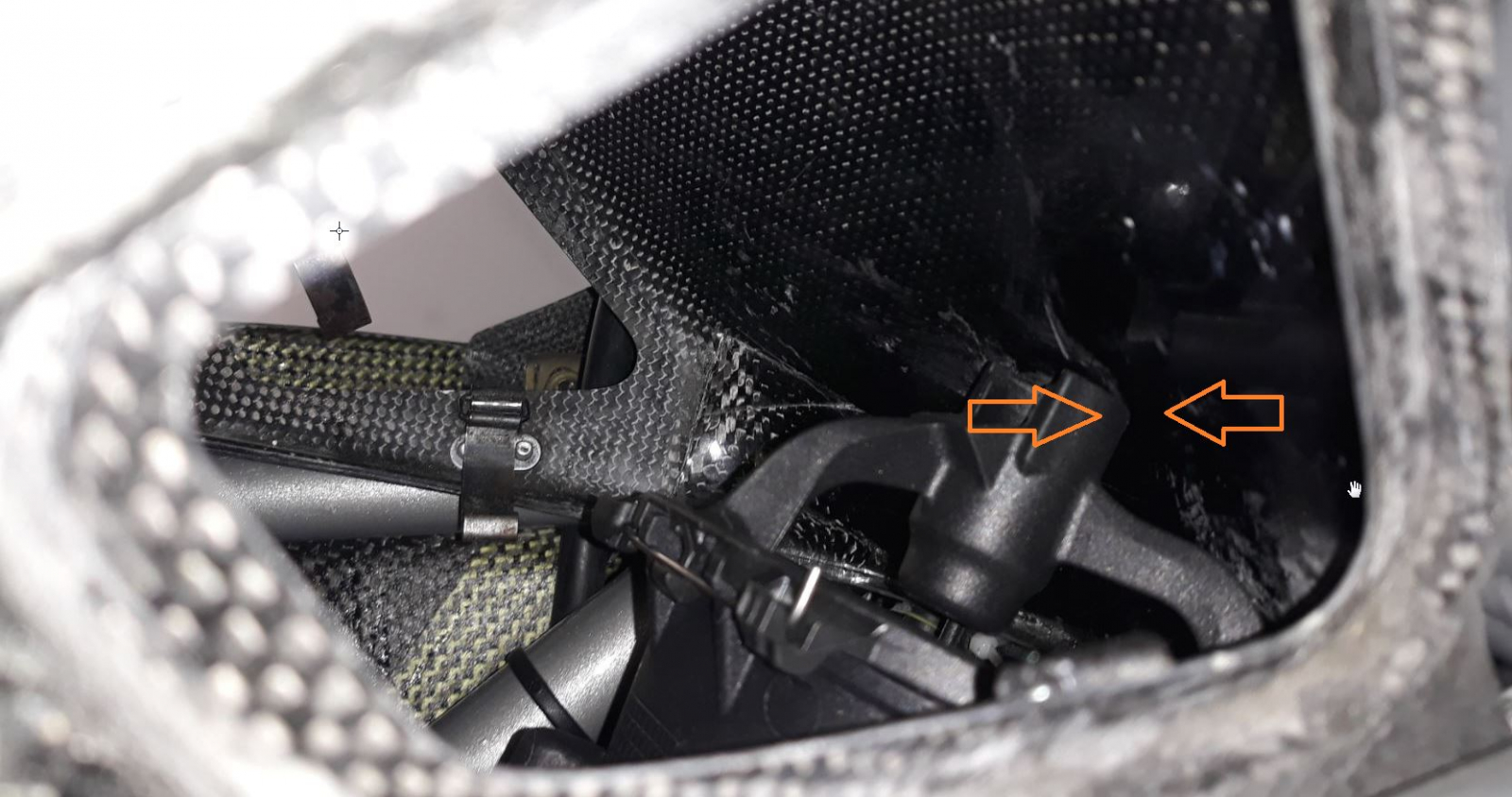

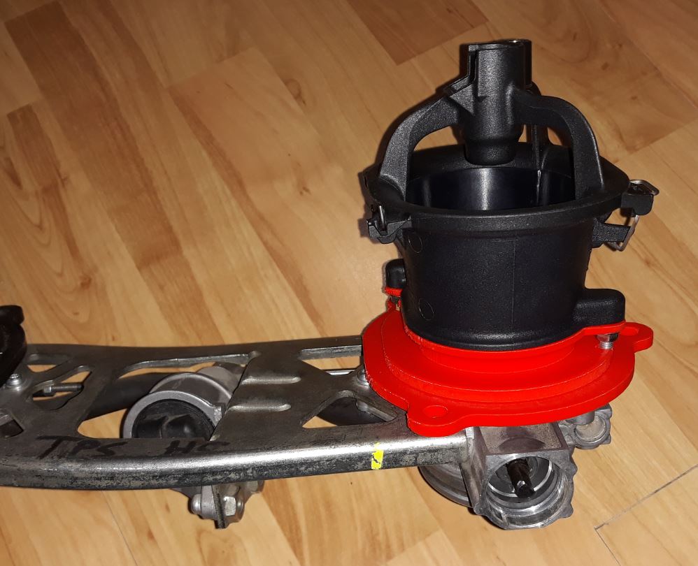

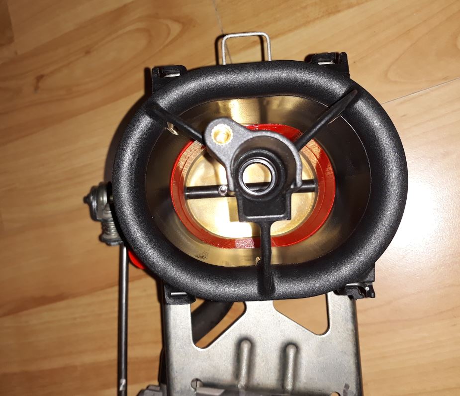

c'est qui qu'est niqué ?    c'est moi !!!
le support injecteur arrive au contact de l'avant de la boite à air et ne permets pas d'assez avancer les corps papillons pour les insérer dans les culasses
voila voila fait chier donc je reviens sur l'ancienne solution
pfffff

arrr... et j'imagine que d'abord mettre le corps papillon, et ensuite ta pièce, etc... pour le montage, ça marche pas non plus ?... (vu que ça va baisser un peu la rampe) j'imagine que non mais on sais jamais  :-X
« Réponse #313 le: septembre 09, 2020, 08:06:18 »
Du coup tu repasses en double injecteur, c'est pas plus mal non ?
« Réponse #314 le: septembre 09, 2020, 08:54:32 »
En fait je pourrai redessiner la pièce adaptatrice du support injecteur de Panigale avec un angle pour que ça passe, mais bon j'ai passé assez de temps comme ça sur cette pièce.... puis je ne suis pas autonome pour l'impression 3D du proto pour vérifier que c'est ok....donc oui je vais du moins pour le moment repasser à la solution initiale de la barre d'alu qui supporte l'injection de 1098R (double injecteur par cylindre)
