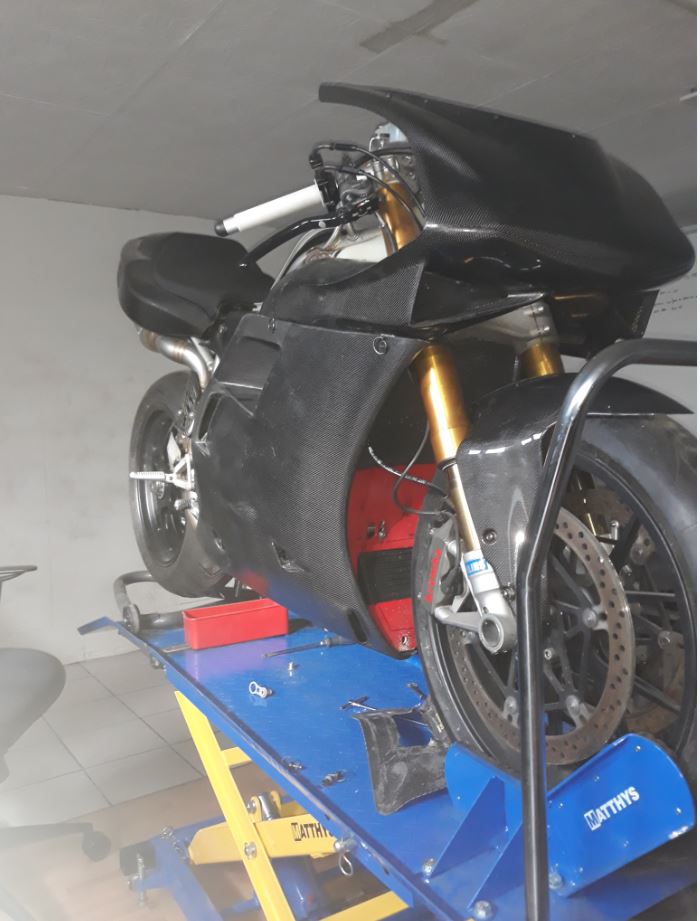

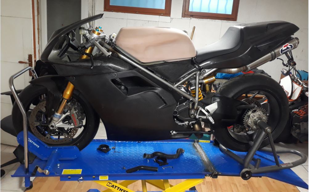

Réponse #242 le:
août 04, 2019, 21:29:40 »

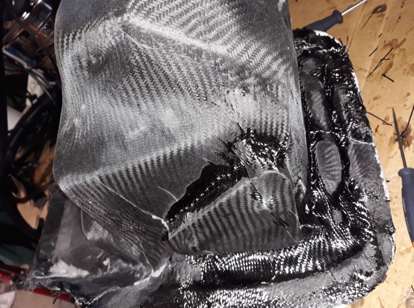

ouai mais ça a chié....
la pompe à vide à merdé.... du coup pas assez de vide et donc carbone pas plaqué... boite morte
c'est la vie
sinon la bestiole prend forme malgré tout
une petite retouche est nécessaire sous le réservoir pour que le joint se positionne sur une partie plate du réservoir.
avec une bulle haute et une peinture rouge ça donnera un truc comme ça.... la belle Ohlins en moins
, mais avec 40CV en plus

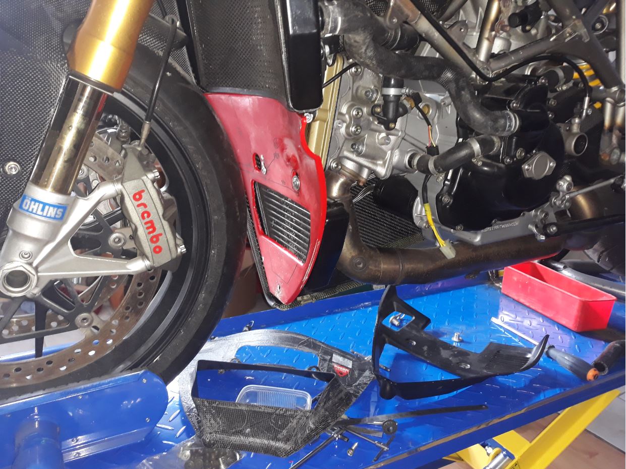

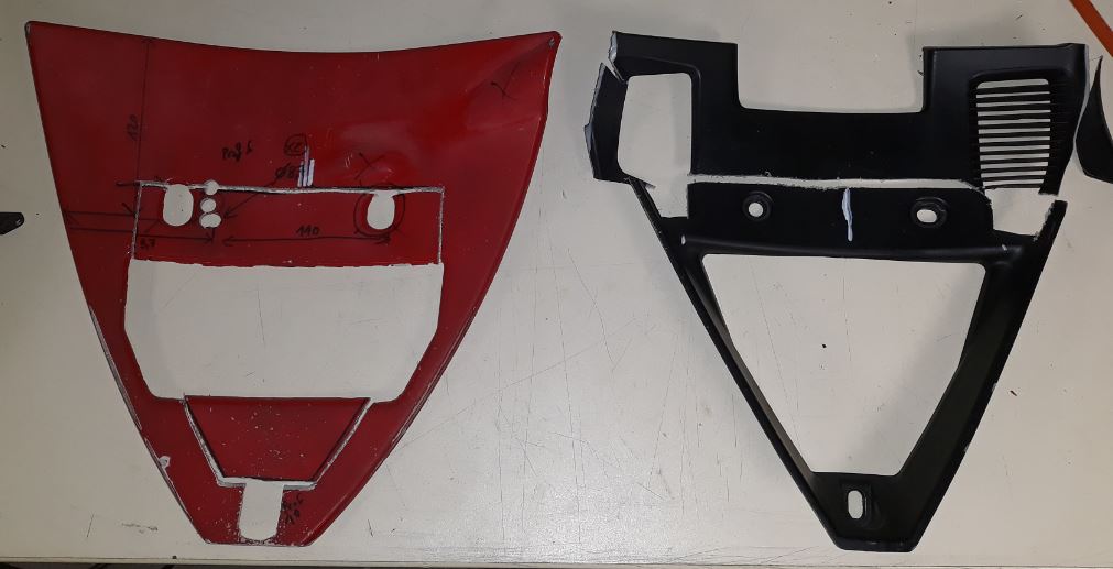

Réponse #245 le:
août 06, 2019, 13:02:34 »

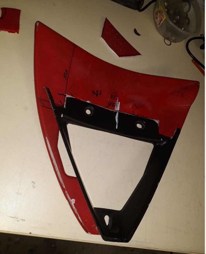

bon ba travail sur le V de radia d'huile...
un V de 996 sur un radia de 1198 , avec des perçages pour se fixer:
la différence entre V de 996 et celui de 1198...
l'un dans l'autre, bien positionnés:
faut que je vois si j'arrive à découper le tout correctement pour faire un moule exploitable.

Réponse #251 le:
avril 17, 2020, 23:12:20 »
bon ça prend du retard à cause du déménagement, des travaux .. et du KTM
m'enfin ça continue

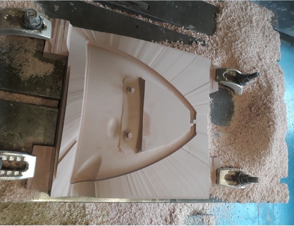

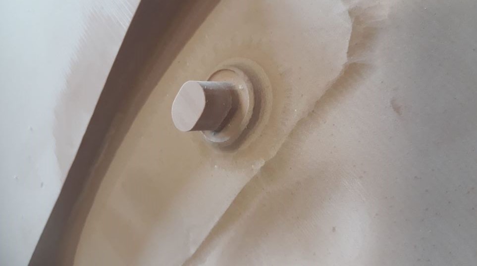

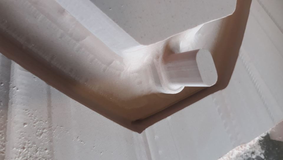

le V de radia d'huile (mixe entre un 998 et un 1098) a été numérisé puis le moule a été usiné
reste à poncer , démoulant , fibre de carbone et résine, pompe sous vide et normalement ça devrait bien le faire
suite au prochain épisode

ba non mais les travaux s'éternisent.... puis le confinement n'aide pas ....
