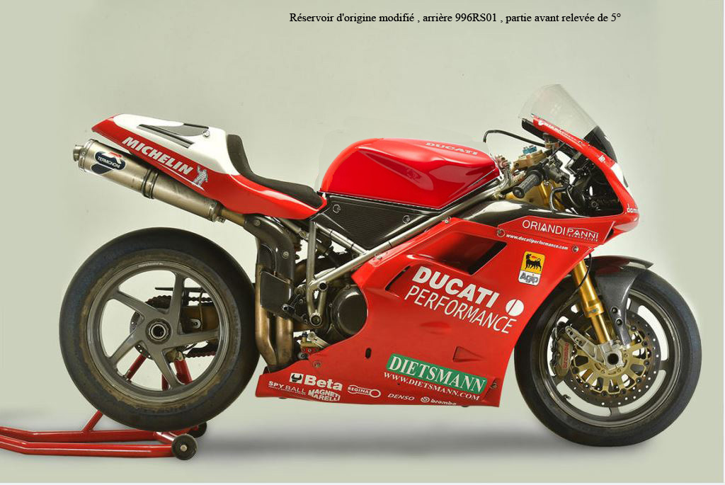

Je me suis mis dans l'idée de me fabriquer mon propre réservoir.
l'idée c'est de faire un mixte entre le réservoir 996RS2001 , le réservoir de route et celui de 1198.
garder la forme générale du réservoir de 996RS01, mais le raccourcir un peut, et le rendre plus étroit, échancré comme celui de route au niveau  de l'entre jambe, bref le rendre plus fin. et lui coller une pompe à essence de 1198.
jusque là c'est une idée.
sur photoshop très vite fait ça donne ça:

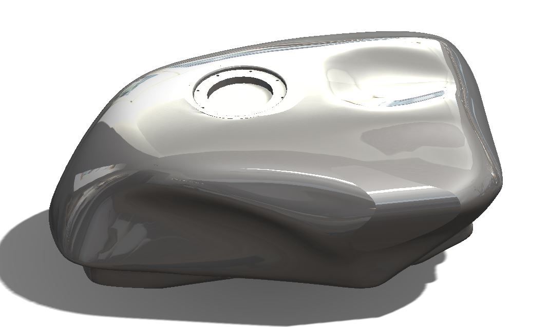

j'ai réussi à refaire un STEP propre du RS beaucoup plus léger.
Je l'ai coupé en 2 et fait une symétrie pour homogénéiser le géométrie.
Par contre le mixage avec l'autre voilà la galère  :'(
j'y ai passé du temps aujourd'hui, et pas évident car ils n'ont pas la même échelle, repère, orientation  ::) pour au final ne pas arriver à un bon résultat  :(
en image juste le RS refait non modifié, même rendu/précision de surface, mais avec beaucoup moins de maillage  8)

Bon donc réservoir modifié sur Solid Works
plus étroit, boite à air recreusée et pompe à essence de 1098
je sors le STEP , génération du G code par balayage
et hop on taille dans la masse...
début d'usinage du dessous
