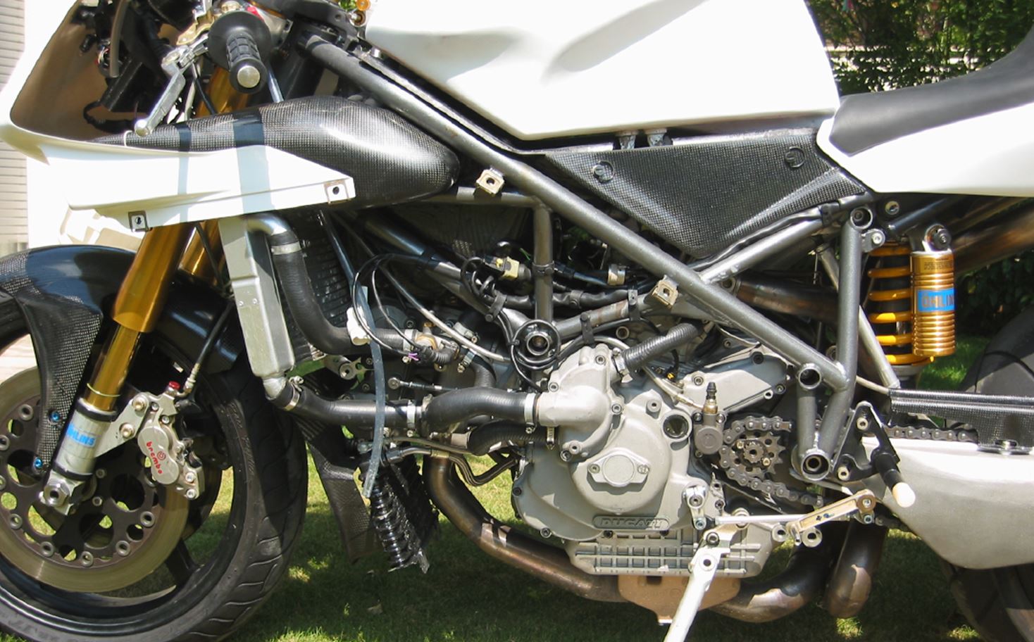

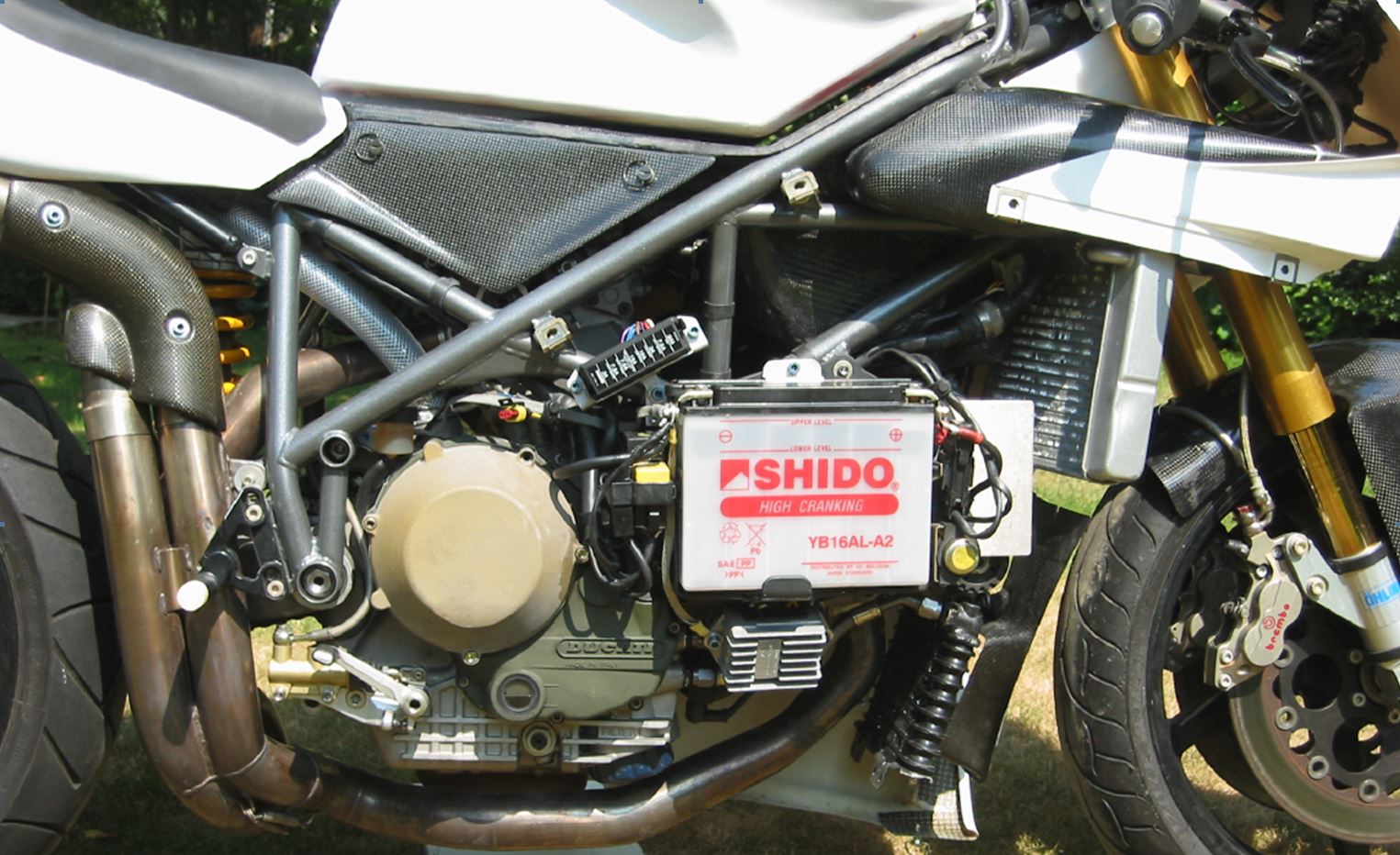

Enfin des vacances.... donc je reprends le montage
la ligne est terminée et les supports de bobines HT sont soudés sur les cotés
(photo ajoutée avec l’hébergeur du site)
j'ajoute celle ci pour permettre un zoom (3 clics successifs sur la photo)

je galère avec le moule de la boite à air.
reste les ouvertures pour la fixation de manches à air à faire, dépouille contre dépouille pour le coté droit et gauche , ça fait 4 moules démontables à ajouter au reste... c'est super chiant de faire ça dans les règles de l'art...
sinon je peux faire comme MS PRODUCTION faisait , la BAA + les 2 parties à venir coller après , mais bon je préférerai faire ça directement en 1 fois.
puis j'aimerai bien réservoir alu plutôt que carbone... je suis en train de voir avec un artisan...

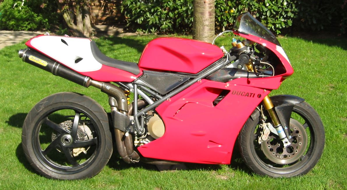

fab petite question
elle a bien vocation route cette meule ?car on m'avait dit que le vase d'expansion que tu as n'étais pas suffisant pour une utilisation route pour le ducati 996 ? quid pour la tienne !!?
Réponse #209 le:
février 25, 2019, 18:59:30 »
vers 2001 j'ai roulé quelque temps sur la route avec un 996RS "bitza" avec comme seule modification un radiateur sur lequel j'avais mis 2 ventilateurs (comme sur les 998 de route) et un thermo-contact à 90°C , puis j'avais remplacé le bouchon RS avec un ressort taré plus fort par une bouchon route.
Il n'y a jamais de soucis particulier au niveau du vase d'expansion et ce même avec un ralenti à prêt de 3000 tr/min
mais j'ai jamais essayé sans ventilateurs.... ni avec une sonde qui déclenche les ventilateurs à 107°C comme sur les 1098
en tout cas avec des ventilateurs qui se déclenchaient à 90°C, y avait pas de problème !
ahhh en tapant ce message j'ai eu envie d'aller revoir les rares photos que j'avais fait de la brêle...avant modif route....
c'était chouette cette époque !!! j'avais 20 ans, en alternance et j'avais pas assez de tunes....
