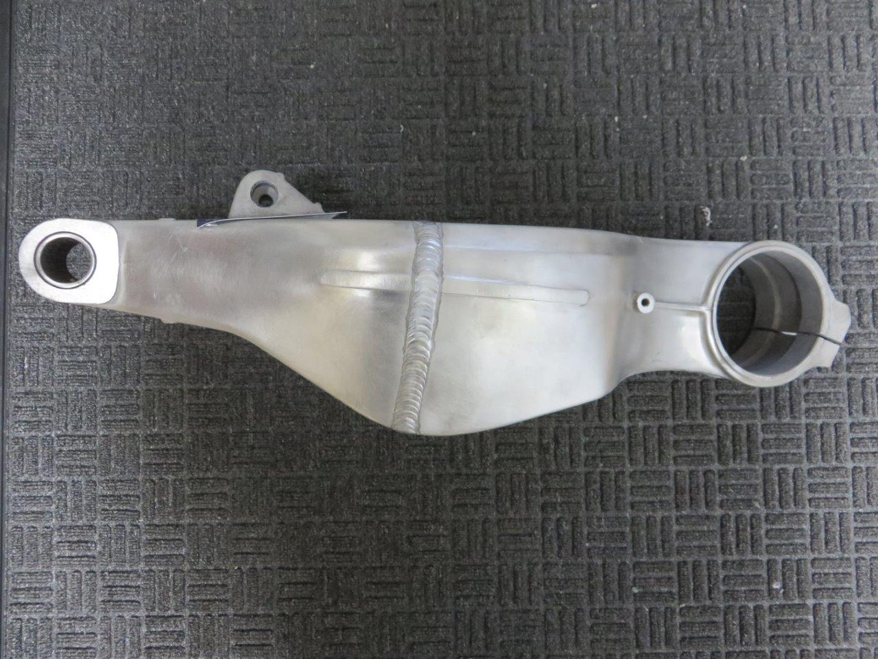

je ne sais pas si ça t'interesse mais un mec du nom de Giordano Loi Sculture Dinamiche sur facebook a fait une modification d'un bras d'origine (+20mm de longueur ) suite à la mise en place d'un moteur de 1098.
n'ayant pas d'hebergeur je peux t'envoyer celle-ci sur ta messagerie au besoin.
A pluche

je vais t'envoyer les photographies car pour l'allongement le mec a choisi de souder à une autre niveau. ça peut être interessant de comparerles solutions.

Pour l'allongement des bras, l'avantage de la solution 1 sur la dernière est que ça augmente l'espace disponible pour le pneu, pour régler la tension de chaîne quand on change la démul.
Mais c'est plus compliqué à réaliser.
D'autre part, les soudures de la solution 2 ont l'air vraiment vilaines ...

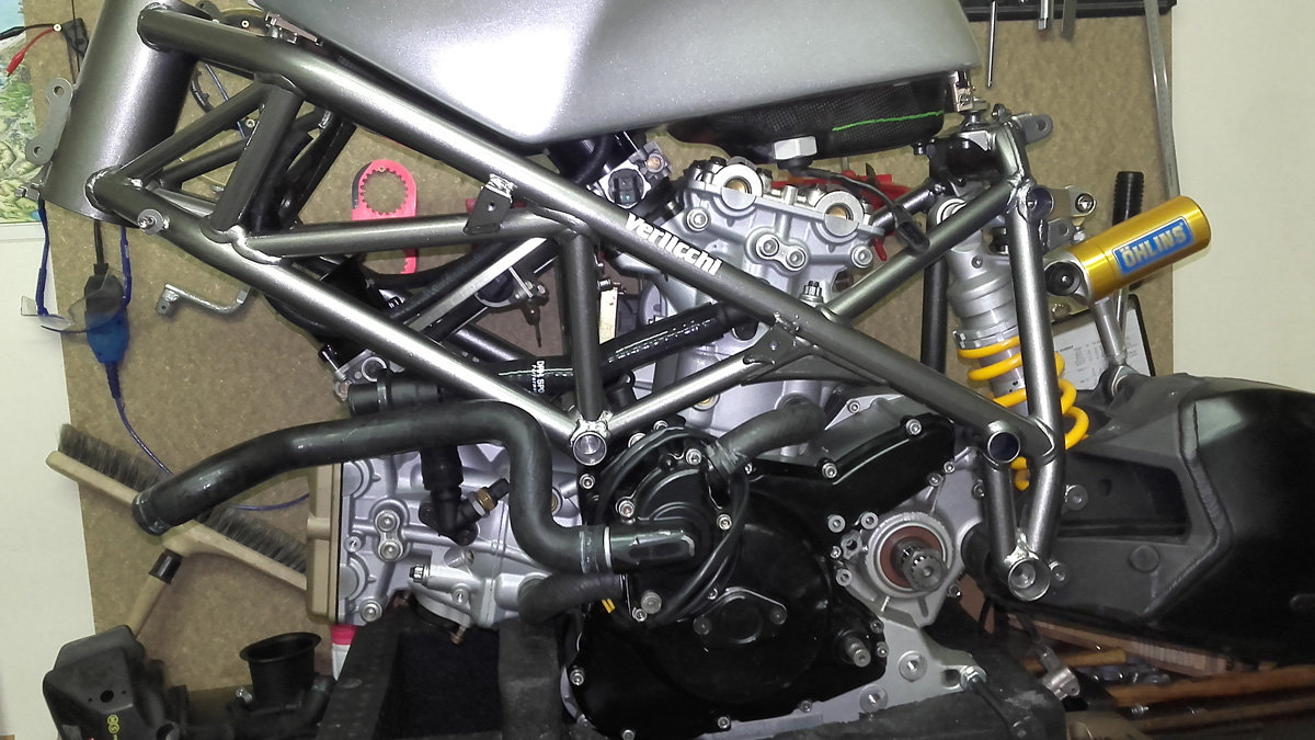

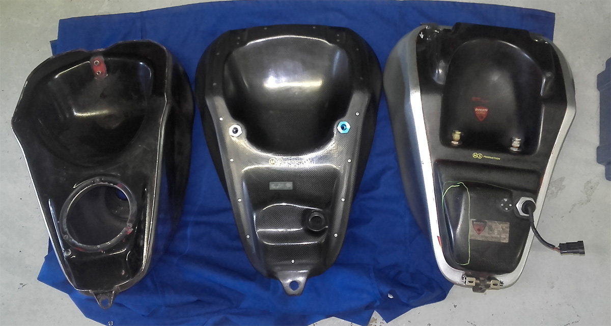

le choix de l'utilisation d'un réservoir de 996RS 2000 a engendré plein de problèmes , je passe sur la galère pour trouver les manches à air qui vont avec la boite , qui va avec le moteur, qui va avec un cadre Kyalami ect....
là le problème est que ce réservoir d'une contenance de 24.5L gagne une grande partie de sa capacité en réduisant sa partie inférieur dispo pour la boite à air.
sur la photo , a gauche un réservoir d'origine , au milieu un 996RS fin 98 et à droite un 996RS 2000 (on voit la différence du volume laissé libre pour la boite à air)

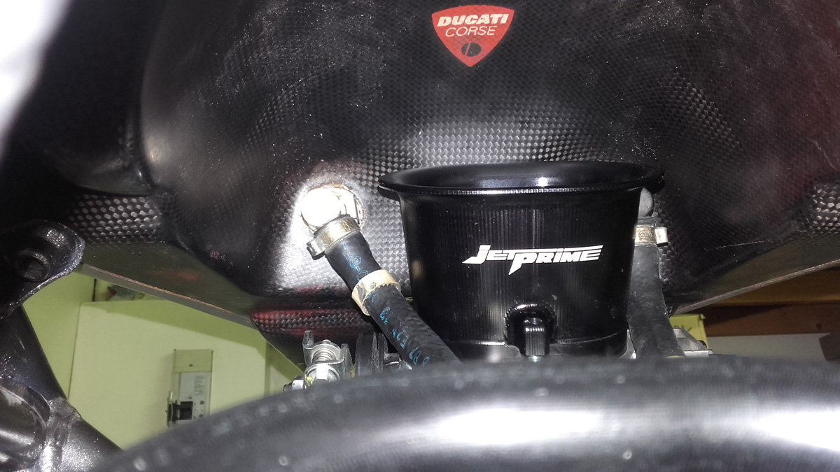

du coup les cornets d'admission d'origine du 1198 (h=90mm ) tapaient dedans et empêchaient de positionner le réservoir.
après moultes mesures je convenaient que des cornets de 1098RS en h=70 devaient passer. j'ai donc passé en commande un jeu de ces cornets chez jet prime (c'est une repro de RS qui présente 2 avantages: le cout et le fait qu'ils sont en 2 parties, je peux ne monter que la partie qui m'intéresse, pas besoin de les découper.
donc bonne nouvelle le problème des cornets est résolu.
reste à positionner les injecteurs au dessus.

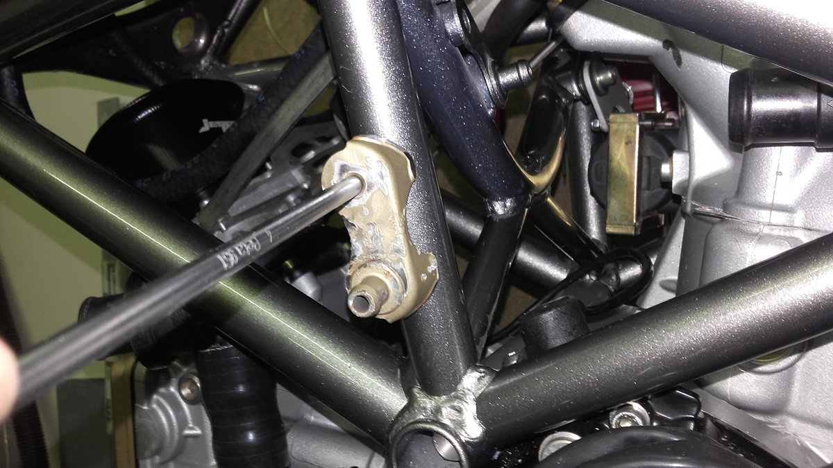

en parallèle , toujours à cause de ce réservoir , il n'y pas pas assez d'espace entre lui et le cache culbu pour mettre les bobines crayons du 1198.... obligé d'utiliser les bobines HT anciennes générations (mais toujours utilisées sur les RS).
coté gauche , avec le cadre de 748R , la bobine se trouve en plein sur le passage de la durite d'eau,
j'ai donc pris la décisions de ressouder les supports de bobines à l'extérieur comme sur les 998 de route ou sur les 1098RS
allé j'y retourne , faut que j'aille dessiner les plaques de support de bobine pour les usiner...

voila un support récupéré un cadre que m'avait filé Phiphi (Merci Phiphi !!)
ça donnera ça:
voici le plan des supports qu'il faut que j'usine. (copie de ceux de 1098RS)
usinage demain dans une plaque de carbone de 3mm d’épaisseur.
et du coup pour la durite j'ai le champs libre...
