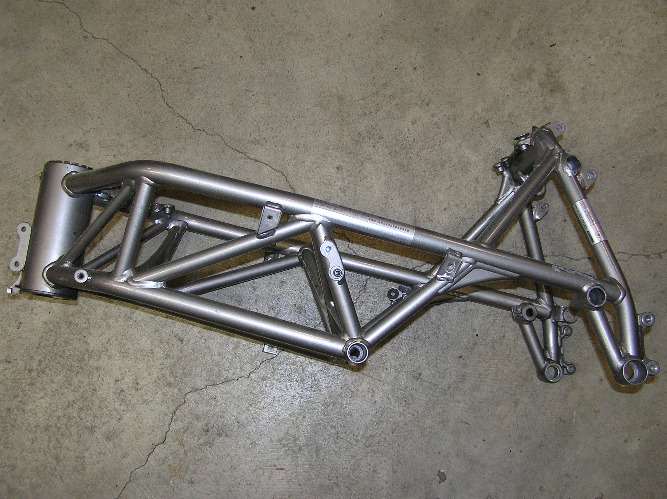

petite question au niveau des support de bobine que phiphi t'avait filé.
Pour les monter sur ton cadre, as tu fait une soudure ou as tu percé le cadre puis taraudait afin que la vis de maintien se fixe en celui-ci ?

« Réponse #188 le: août 10, 2018, 12:29:46 »
ça sera soudé, comme sur un 998
