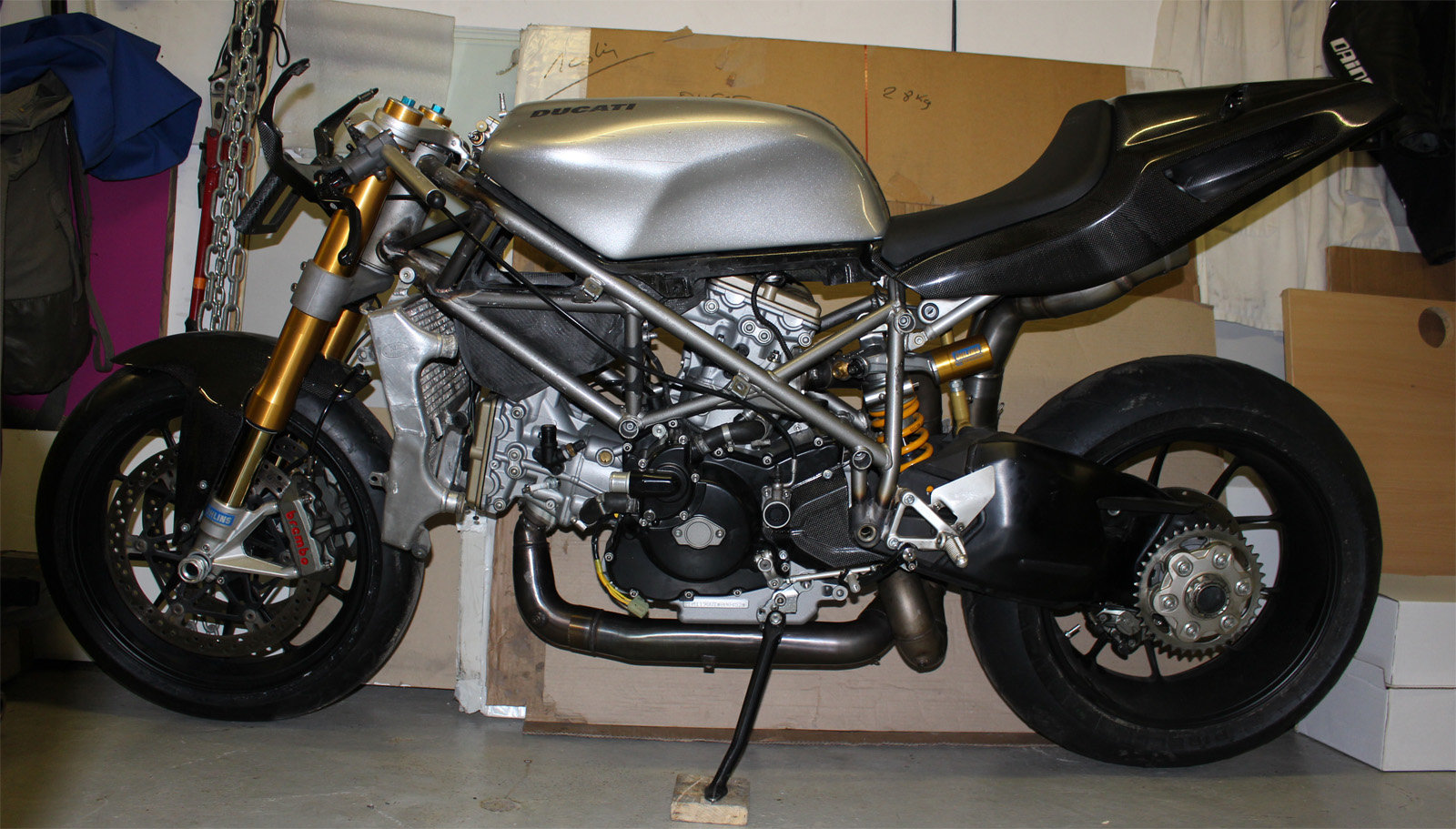

faut dire que je me suis un peu compliqué la vie en choisissant un modèle de boite à air/manches et réservoir qui ne s'adapte pas sur un cadre d'origine....mais tu verras à la fin quelle gueule ça a un réservoir de 996RS dernière génération.
J’espère pouvoir coller la rampe dans la boite à air, ça me ferait chier de devoir la mettre dessous alors que le réservoir m’amène directement les tuyaux au bon endroit.
La ligne ça va être plus coton , pas tant par sa réalisation , juste parcequ'il ne faut pas que je me loupe sur mon choix de départ.... faut que ça passe direct avec le monobras et les carénages, sinon ça va être plus long à adapter.

mars 07, 2018, 19:28:50 »
Bon ça se présente bien....

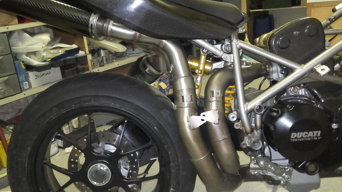

Sinon monté une ligne Termi en 70 de 1098 , modifiée pour passer sur cette bécane, reste encore un peut de travail , refaire le coude qui va au silencieux , celui ci n'est pas très esthétique , modifier les pipe d’échappement qui sont pour les culasse de 1098 , à passer pour 1198? puis je verrai bien des silencieux de 998 Titane dessus
Réponse #161 le:
mai 29, 2018, 00:15:14 »
ça avance....
j'ai mis une ligne Termi 70 de 1098 qu'on ma filé , modifié les pipes d’échappements modifiées à partir de pipes de 1198, j'en ai profité pour décaler un peu la tubulure vers l'intérieur du cadre pour ne pas quelle le touche . j'ai aussi raccourci les tubes des collecteurs pour rapprocher l'ensemble vers l'avant.
reste à approvisionner les silencieux de 998RS et refaire le Y pour que ça monte bien.

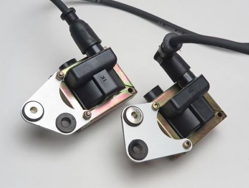

bon faut que je m'usine des supports de bobine genre 748R
et ça en plastique pour valider mon dessin (c'est pour adapter un cornet d'admission de panigale sur une rampe de 1198.
