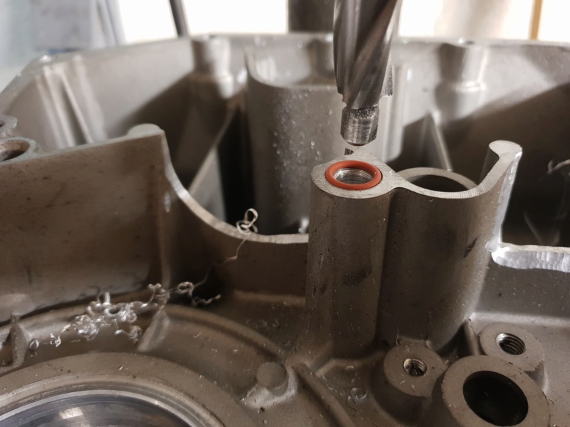

- Carter moteur de 748R modifié avec jet d'huile sous le piston arrière, amélioration de la descente d'huile et ébavurage

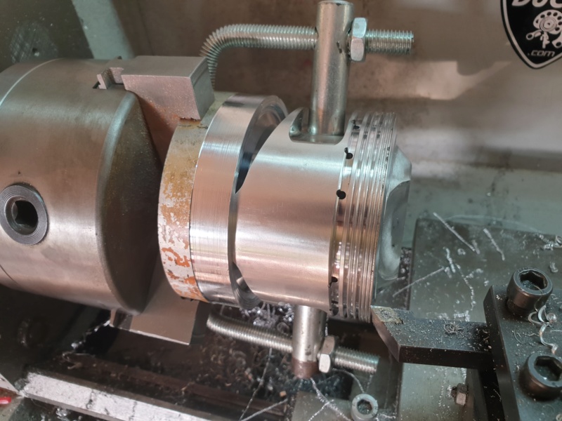

- Piston JE en Ø92 prévu pour un Rapport Volumétrique de 11.5:1 (en fait au montage j'ai mesuré.........13.2:1  :-X) modifié pour descendre le RV à 11.2:1 + squish à 1.1mm, mise au poids à 1/10gr prêt

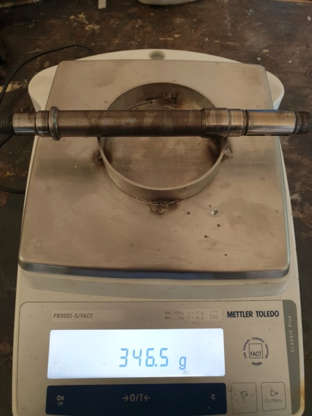

Arbre de distrib d'origine :
Arbre de distrib allégé :

Reprise en usinage des pistons pour diminuer le rapport volumétrique :

Modif pour le gicleur d'huile sous le piston :

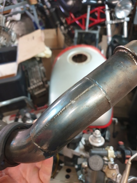

Un des coudes de l'échappement, fabrication amateur en 1/2 coquille, ça a dû être un boulot de fou !

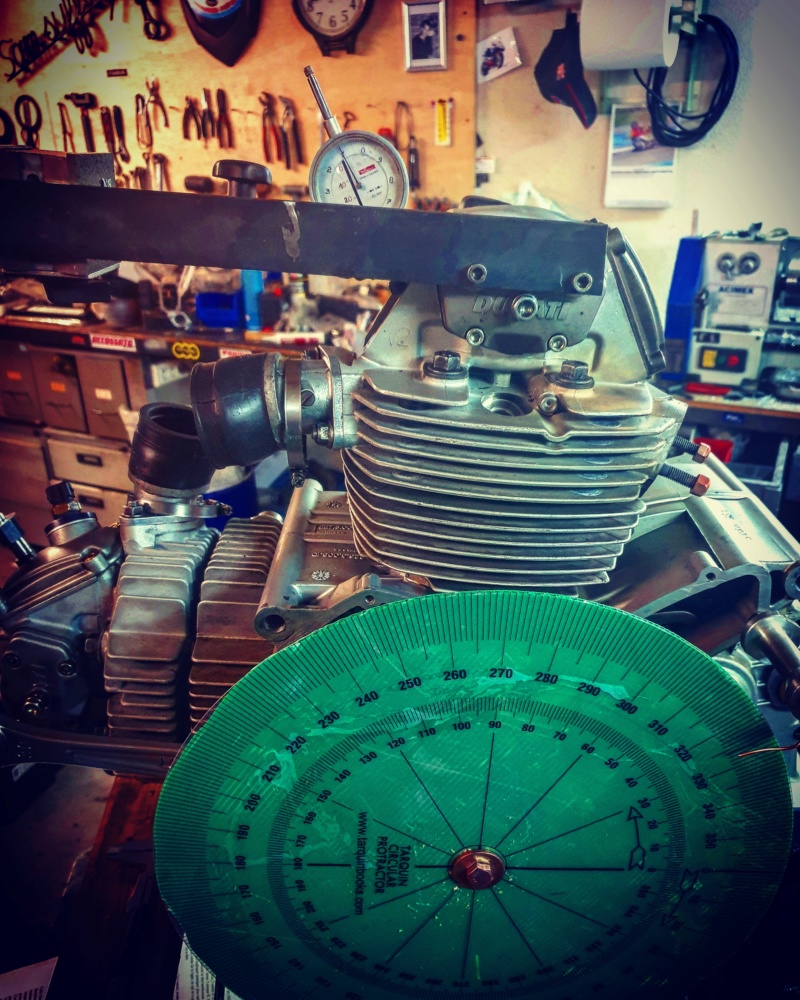

Calage des arbres à cames :

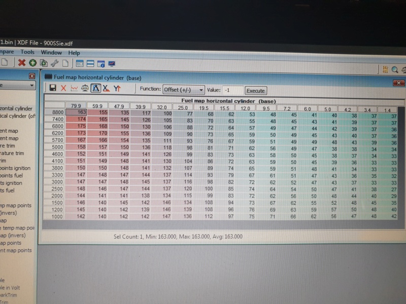

Après quelques tests sur route avec le matériel qui va bien (INNOVATE LM-2 qui utilise une sonde lambda, récupères les infos TPS et régime moteur) j'ai pu faire une cartographie pas trop mal
Résultat le moteur est super plein ! Très coupleux dès les bas régimes il accepte de reprendre efficacement dès 4000 (usage piste, sur route ça doit être très bien même sous 3000), pas de vibration, une bonne allonge (pour un D2, j'ai mis le rupteur à 9500tr/min)

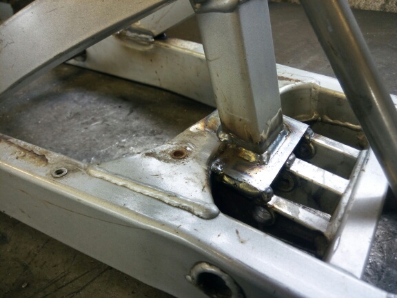

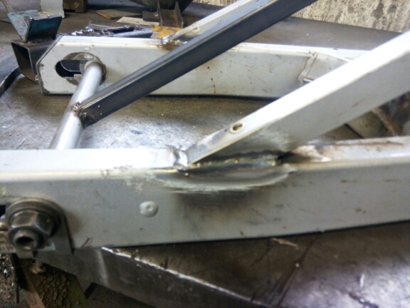

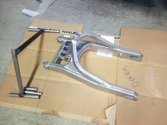

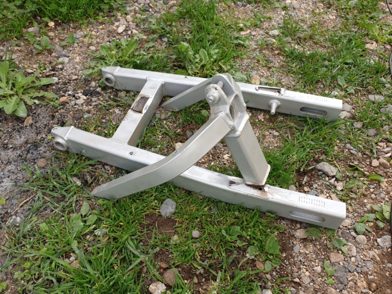

Sinon sur le châssis pas grand chose, un bras oscillant de ST2 modifé avec le support d'amorto de SSie
BO de SSie tout neuf découpé...
Soudure de l'arche sur le BO de ST2 :
