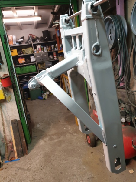

Sinon sur le châssis pas grand chose, un bras oscillant de ST2 modifé avec le support d'amorto de SSie
BO de SSie tout neuf découpé...
Soudure de l'arche sur le BO de ST2 :

et nickel le bras oscillant, quand je vois ça je regrette de ne pas savoir souder.
