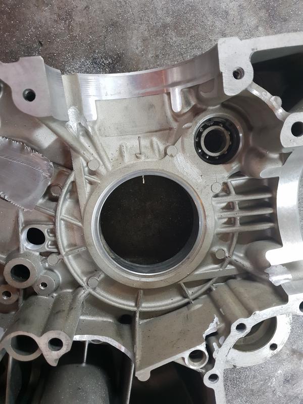

Ensuite démontage des 2 frettes de roulements de vilo.

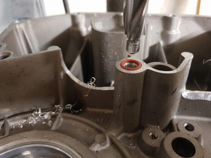

Dans le carter gauche perçage du Jet Cooling pour le piston vertical, usinage pour mettre le joint torique entre les 2 demis carter et perçage/bouchage sur le 1/2 carter droit
(vous inquiétez pas des roulements présent sur les photos, ils seront tous changé lors du remontage moteur)
Pour finir, remontage des frettes dont celle du carter droit usinée à la maison pour faire comme le fait Fred depuis des années :
Roulements de vilo à rouleaux avec réglage du jeu latéral à +0.05 -> +0.10mm.
J'en profite pour "signer" et dater

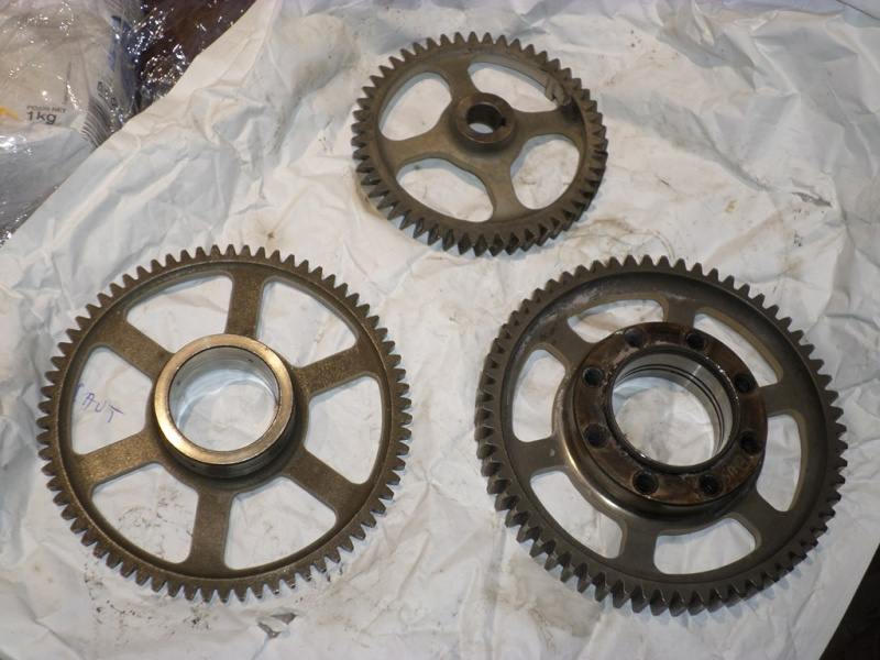

Sinon j'ai aussi quelques pignons allégés:

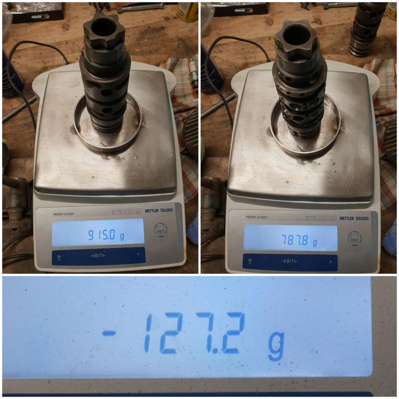

J'ai mis les bielles au même poids (putain 4gr d'écart d'origine dont 3 sur la tête de bielle, dur dur a rattraper), pistons au poids eux aussi (3gr d'écart à l'origine)
Il me reste a faire des chanfreins sur les masses du vilo pour envoyer le tout à l'équilibrage, je ne sais pas chez qui encore)

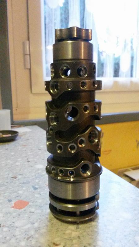

t'aurais du prendre un barillet de 1098
ou un 998RS en lui ajoutant la piste pour le capteur de point mort .....
pour la pignonnerie allégée , t'as fait ça comment ? electro-érosion au fil ou usinage ?
900++SBK : melting pot 848/999/900/1000/748R
« Réponse #68 le: novembre 20, 2018, 17:20:02 »
Ah oui effectivement
Pour les pignons découpe jet d'eau
« Réponse #69 le: novembre 20, 2018, 17:34:58 »
sont chouette tes pignons....
faudrait que je demande à mon tôlier voir si il peut me faire ça avec sa découpe laser....  :)
« Réponse #70 le: novembre 20, 2018, 18:00:38 »
Ça va le faire facile à la découpe laser. Faut juste faire un petit montage pour qu'il puisse prendre une origine
