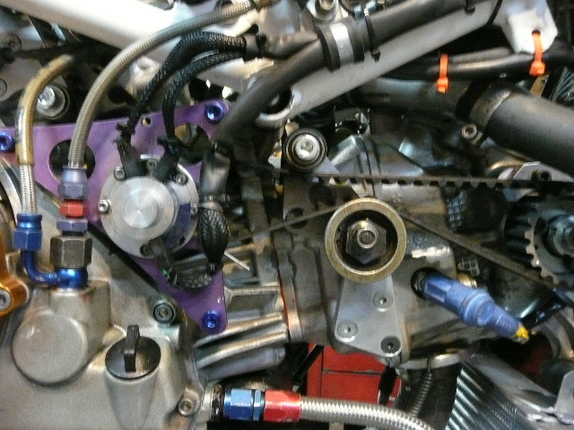

donc photo 1;les tendeurs de courroies de distrib ;l allumage externe et les trois capteurs pour caller en big bang:les culasses st3 sur les cylindres 996

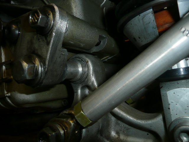

photo 2; l adaptation des biellettes de morini corsaro via des tirants sur unibal pour monter tout le train arr du corsaro

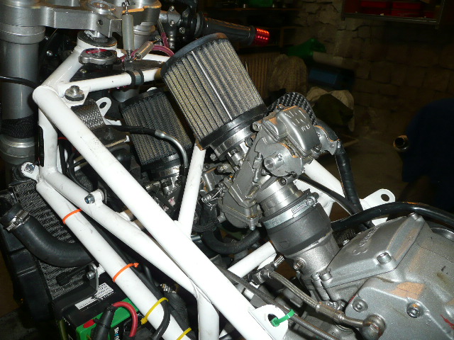

photo 3;la ranpe de fcr longitudinales un cable et des poulies et une biellette comme sur les rampes d injection

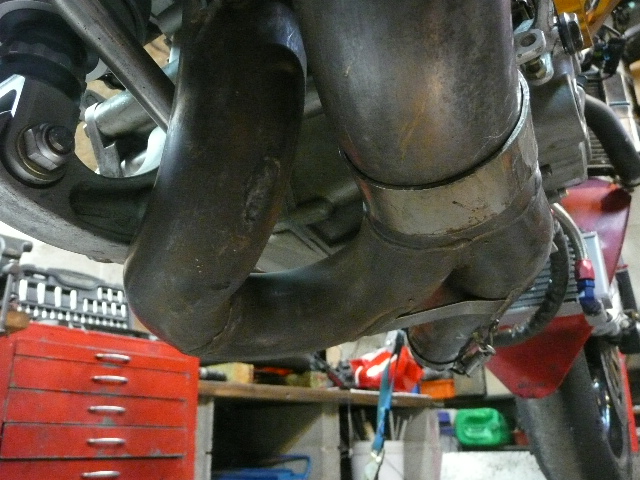

photo 4,le 2 en 1 d 'aprilia rsv 1000 premier modele ;et le reste de la ligne est maison

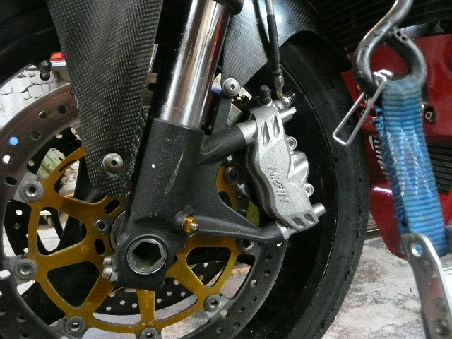

photo 5 ,fourreaux de 999 tubes de honda cbr 1000 r avec les pieds ;etriers 1400 zzr et cartouches hydraulique maison sur base kayaba
bon c est un peu decousu comme montage mais je m en regale

Re : ST3RS
Réponse #34 le:
avril 07, 2015, 22:50:11 »
Beau travail d'assemblage et d'ajustement. un orfèvre.
