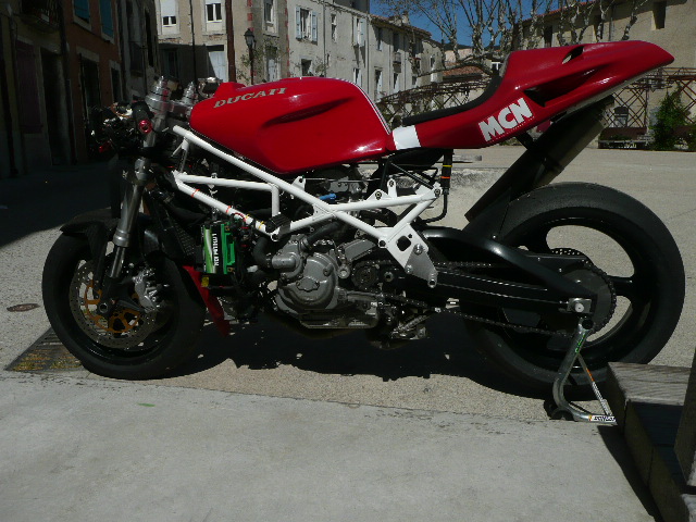

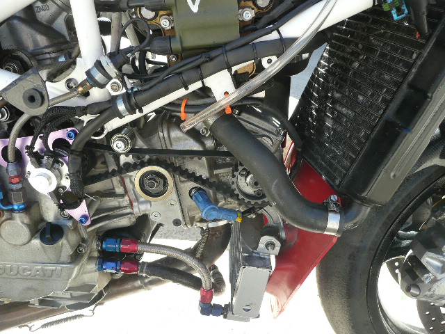

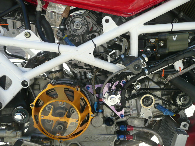

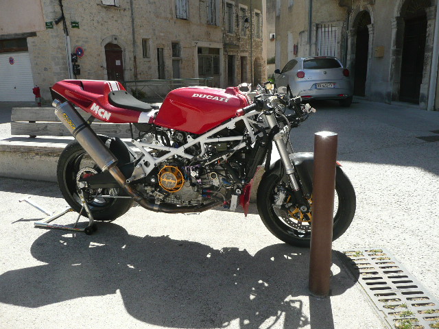

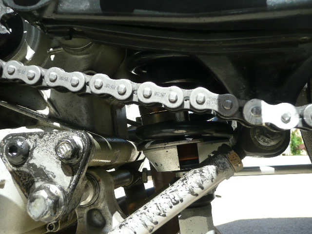

deux nouveaux roulages ;et cette fois ci ;plus concluents ;a l open amdm au luc ;j ai fais trois sceances le chassis est facile assez neutre ,ça deleste pas mal de l avant a l acceleration et moi qui n aime pas ,je crois qu il va falloir me resoudre a mettre un amortisseur de direction ,la carbu n etais pas top avec des aiquilles previes pour ducati ;un trou entre 1/4 et 3/4 d ouverture ,je les ai changees contre une paire qui venaient de fcr achetes a novegro ,montes sur des Vor ,et la le top plein a tous les regimes ,ça tracte de tres bas et sans interuption ,c est bien des cardus le moteur est bien plein pas lineaire pour autant ,il me reste a peaufiner un peu ;selection un peu dure au retrogradage et mc d embrayage qui ne tient pas la pression
bon j ai fais des photos
j essaye d envoyer
fb

fredlabulle
Messages: 145
proto st3 rs
Re : ST3RS
avril 02, 2015, 11:01:43 »
merci farid pour le coup de main
