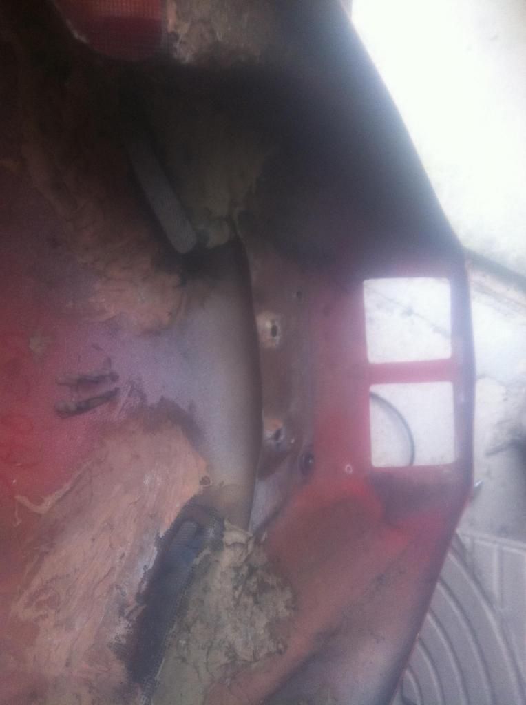

j'ai ça comme coque (elle pas en super état ... ) elle était sur ma 748
du coup si tu peux me faire une photo de la tienne ça serait sympa je serais sur de ce que j'acheterais  ...

voilà msieur
la fixation sous la monoposto
et mon bati alu

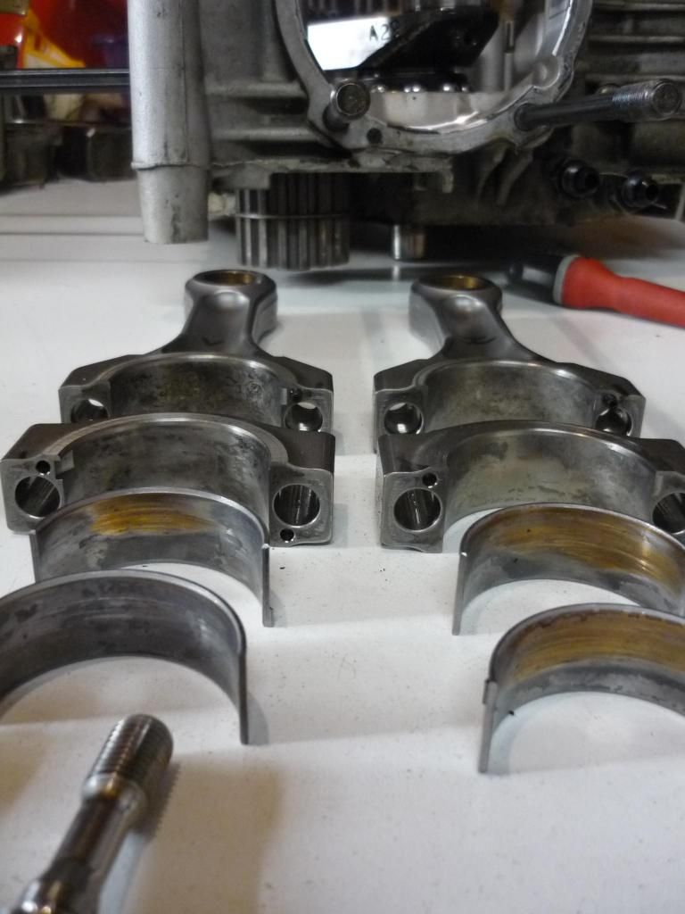

le vilo:
les bielles:
dans une des bielles les coussinets ne tiennent même pas ... vu les éraflures je me demande si des copeaux ne sont pas passé dedans ...
du coup plusieurs solutions:
1-retailler si je trouve un mec bien et trouver les coussinets qui pourraient aller
2-trouver un vilo pour le 996 standard et virer le SPS
3-trouver un vilo de SPS ...  ::) limite impossible et c'est hors de prix ...

Pas cool  :-X
Dois y'avoir moyen de rectifier ce serait dommage de le mettre de coté  :-[
