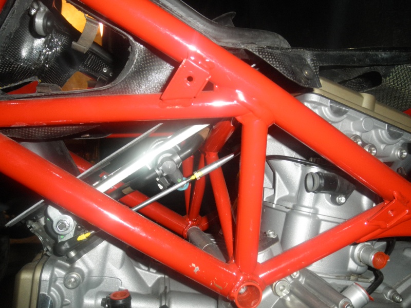

l'injection ne passera pas sur un cadre de 748 standard si je me goure pas (même problème que le moteur de 998 dans un cadre de 748)
il faut couper et bouger un renfort.
ou alors utiliser un cadre de 748R
edit: aux vues des photos le probleme est différent
avec un 998 le renfort entre les deux papillons pose probleme alors qu'avec le 1098 c'est l'injecteur en lui même qui passe pas
+1
exactement, le renfort central ne gène (presque pas):
et il y a une petite astuce pour la biellette de synchro, car si on t la laisse d'origine elle rentre en interférence avec ce renfort, ma solution: la rallonger avec une pièce coudée:

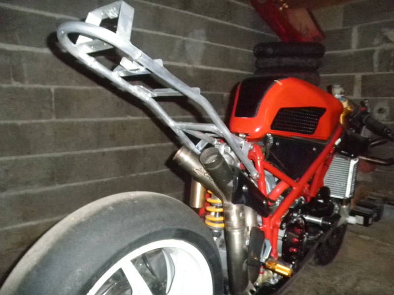

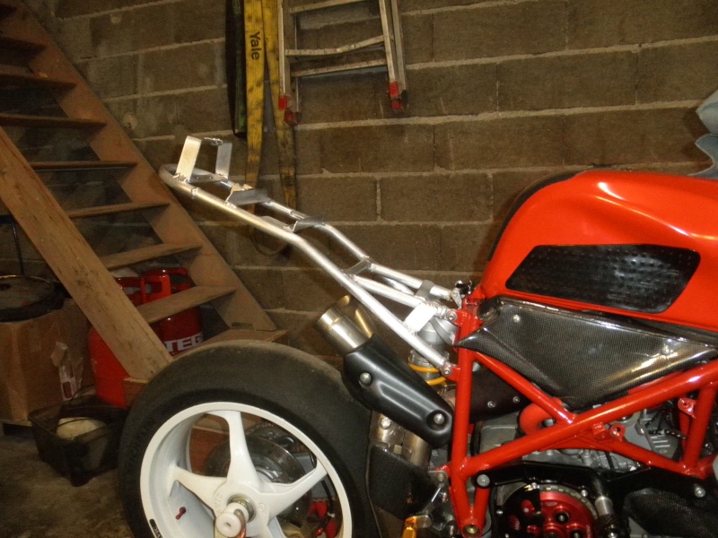

Pour le radiateur, je pensais intégrer un radiateur additionnel, mais je suis toujours à la recherche d'un qui convienne.

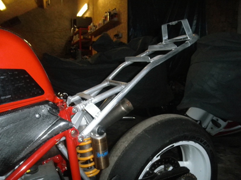

Pour la ligne d'échappement, j'ai simplement modifié la position de la patte de fixation (celle juste au dessus du cale pied droit), j'ai viré la valve, et reboucher les piquage de sonde lambda. sinon c'est du plug-and-play (il y a une interférence avec la boucle arrière d'origine, mais vu que je vais faire une boucle alu sur mesure, dans mon cas ça ne pose pas de problèmes)

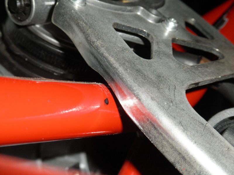

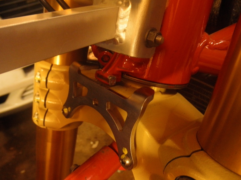

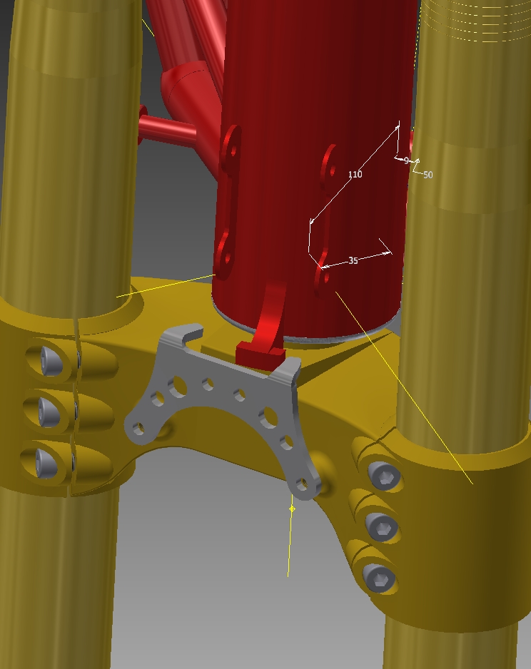

Savez-vous ? en mode piste qu'elle est la valeur d'angle de braquage maxi, car je suis en train de concevoir ma patte de butée de direction et ...  :-[
pour l'instant je suis à un valeur de -15° 0 15°:

« Réponse #22 le: mars 28, 2014, 10:04:20 »
bon bin ça y est c'est fait:

C'est qu'une patte, mais putain qu'elle est belle  :P

c'est pour ce genre de pièces que l'on aime nos ducati ....toujours de belles finition

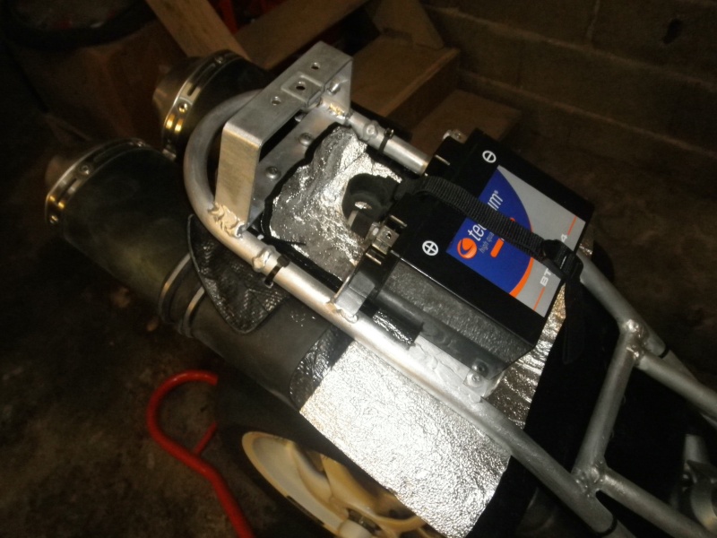

« Réponse #25 le: mai 11, 2015, 16:21:21 »
Quelques petites photo de la boucle arrière terminé:

Re : 748evo+351
« Réponse #26 le: mai 21, 2015, 13:08:52 »
elle à donc craqué:

je trouve que c'est une bonne solution chic et pas chère pour remplacer ma ligne en 45 sur le 998 ! en tout cas super boulot , effectivement la pate de butée déchire ...  :P
