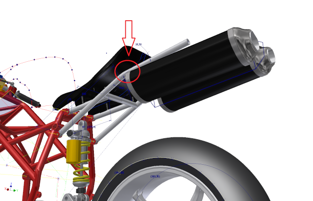

Donc en effet l'interférence ce situe au niveau des silencieux, ils touchent la boucle arrière à leur extrémité (pas la sortie, mais le début du silencieux cf. photo ci-dessous), il manque quelques mm mais c'est de trop pour pourvoir monter en "plug'n'play".
La solution de modifier l'angle au niveau de la valve et pas mauvaise, mais tu va redescendre considérablement la sortie (au moin 5cm plus bas) pour rattraper ces quelques mm au niveau de l'interférence, et ça risque de faire moche.
deux solutions:
- Modifier la boucle arrière d'origine (ou en faire une sur mesure comme moi).
- Ou alors réduire au niveau de la valve (c.àd. descendre l'ensemble de quelque mm) pour supprimer l'interférence tout en gardant l'angle des silencieux afin d'avoir une sortie d'échappement visuellement comme d'origine.
si ça t’intéresse j'ai ce morceau d'échappement:
http://www.leboncoin.fr/equipement_moto/744273082.htm?ca=10_s
Pour ton 998, je pense que tu va être confronté à d'autre problèmes concernant le raccordement aux culasses...

merci de ta réponse
oui les raccord aux culasses ... j'ai lu il y a peut un américain qui lui a conservé les sorties d'origine du 998 en 45 et seulement ensuite a raccordé le collecteur du 1098 ! je pense faire pareil , vu que mes culasses ne sont pas préparée aux niveaux des conduit je pense que ça devrait passé .
merci pour la proposition , mais j’attends déjà un collecteur qui devrait arrivé sous peut ...
pour le montage je veux que visuellement ce soit propre , je vais déjà monté cette partie là justement comme je veux pour qu'elle soit dans la bonne position et ensuite modifier autour .
de cette manière j’espère pouvoir faire un montage qui visuellement ne choque pas trop !
par contre il me manque encore les silencieux , et là j'hésite entre modifier des silencieux type 9xx pour justement garder visuellement la ligne de la machine ou posé directement ceux qui vont avec le collecteur ....

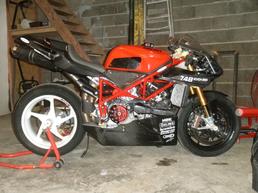

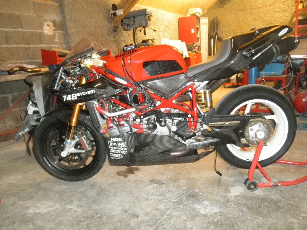

petites photos de la bête finie... en mode réglage:

sacré mélange
ça va tartiner à l'ouverture des gazzz
Re : 748evo+351
Réponse #42 le:
juin 09, 2015, 19:37:18 »
très belle réalisation. beau travail

Réponse #43 le:
juin 09, 2015, 20:51:02 »
sacrée gueule cette machine , beau boulot !

Réponse #44 le:
juin 10, 2015, 08:03:48 »
C'est clair beau travail !
Je me posais une question existentielle, le 748evo+351 ça signifie quoi ?
