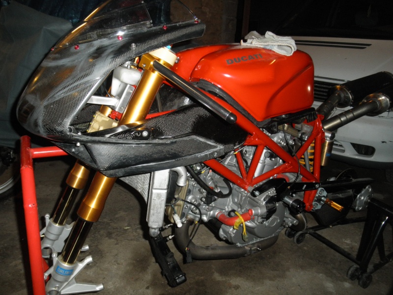

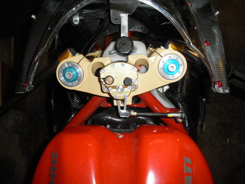

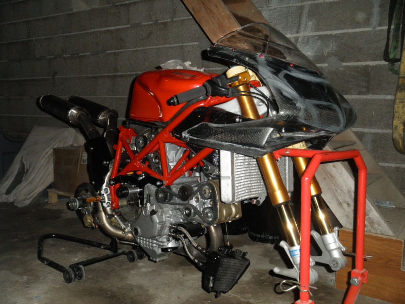

Après deux ans de réflexions et de montage, je suis sur le point de terminer mon proto.
je vous le présente donc:
PARTIE CYCLE:
Cadre: 748S
Boucle arrière: Alu sur mesure
Mono-bras: 748/916/996/998
Fourche: Öhlins StreetFighter1098S (Tés modifiés)
Amortisseur Ar: Öhlins 748/916/996/998
Amortisseur de direction: Öhlins rotatif SD425
MOTORISATION:
Moteur: 1098 (5700km)
BAA: 916 Racing gros volume (modifiée)
Injection: 1098 Standard
Échappement: 1098S (modifiée)
Voici quelques photos:

tu pourrais lister les modifs que tu as fait pour intégrer les moteur de 1098 ?

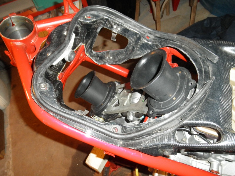

« Réponse #7 le: février 14, 2014, 12:52:24 »
Pour l'installation du moteur dans le cadre, ce sont les même entraxes, il faut simplement repercer les lamages sur le cadre pour les deux tiges supérieures au Ø12 (au lieu de Ø10 d'origine sur le 748).
ensuite le gros du taf, reste au niveau de l'injection, et tout est expliquer ici:
http://sconcept.canalblog.com/archives/2012/10/10/25257555.html

« Réponse #10 le: février 14, 2014, 14:24:31 »
l'injection ne passera pas sur un cadre de 748 standard si je me goure pas (même problème que le moteur de 998 dans un cadre de 748)
il faut couper et bouger un renfort.
ou alors utiliser un cadre de 748R
edit: aux vues des photos le probleme est différent
avec un 998 le renfort entre les deux papillons pose probleme alors qu'avec le 1098 c'est l'injecteur en lui même qui passe pas
