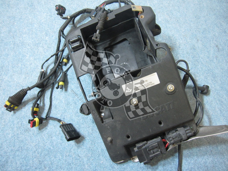

Quelqu'un peut me confirmer l'emplacement de la prise diag ? Est ce que c'est bien la prise fixé à gauche sur le bac à batterie (là où passe le filigrane "
www.forza-moto.com
EDIT : c'est bon trouvé, je suis rentré dans dedans
