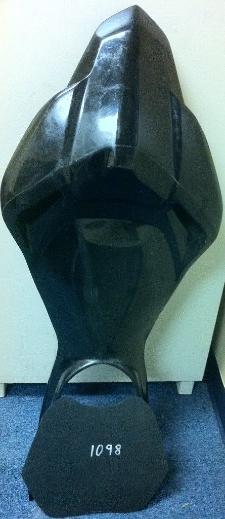

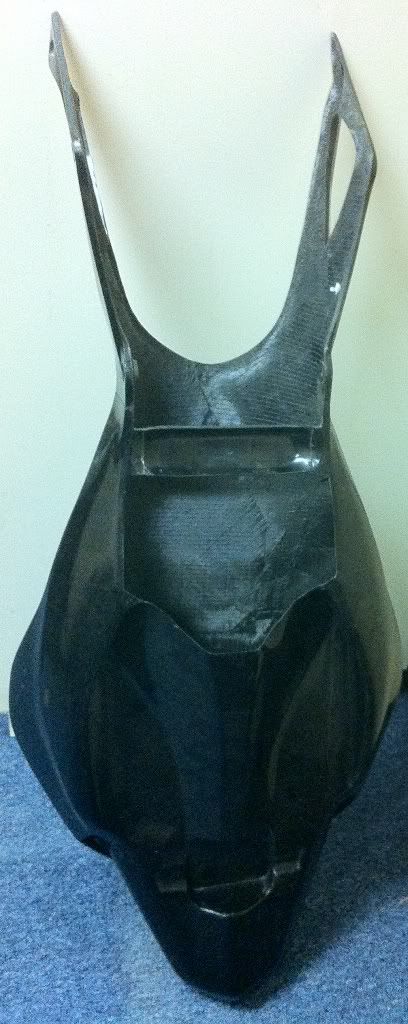

C'est quoi une selle autoporteuse ?
Re : DE_Proto
Réponse #293 le:
juillet 26, 2012, 10:34:26 »
Il n'y a pas de chassis qui soutient la selle comme dans la majorité des cas. Ma selle sera encrée sur le cadre et elle fera office de support.
Je n'aurais vraisemblablement pas de silencieux sous la selle, elle ne devra que supporter mon poid ... conséquent
Les selles autoporteuses sont présentent sur toutes les motoGP par exemple. Elles permettent de gagner du poids tout en gagnant en rigidité et elle permet de gagner un peu de place pour y mettre un morceau de reservoir par exemple.

sinon concernant la selle autoporteuse, je sais que certains fabriquant en ont sorti pour 1098 comme durbahn.
si non y aussi doubledogmoto qui en a sorti..
http://www.doubledogmoto.com/products/products.html
cependant un pote avait une durbahn comparée à un ensemble boucle alu et selle carbone autoclave, il n'y avait pas d différence de poids. c'est aussi pour ça que je n'ai pas investi.
