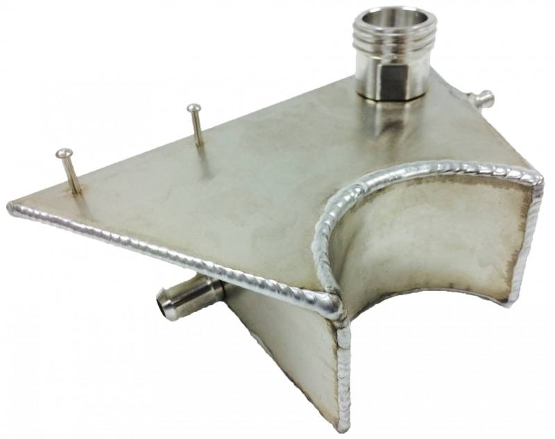

999RS
Petite question, si on remplace le vase d'origine par celui-ci, le capteur de pression va ou ??
Sinon, pour ceux qui cherchent le modele alu, je crois que Motowheels le fabrique encore

le capteur , je sais pas encore . J'ai encore pas fait le montage du vase car taff dans la maison . Je finis le chauffage dans la maison ce mois ci et j'attaquerais les qqs modifs et reparations fibre l'année prochaine .  8)
sympa les photos

Je confirme  que moto wheels le fabrique encore !
