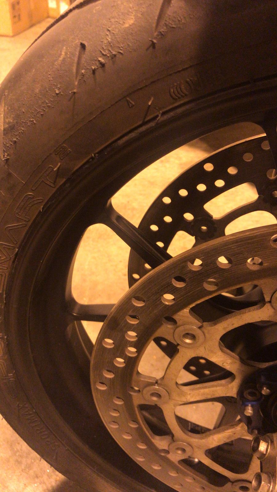

- Achat et mise peinture d'une jante Alu forgée AV:

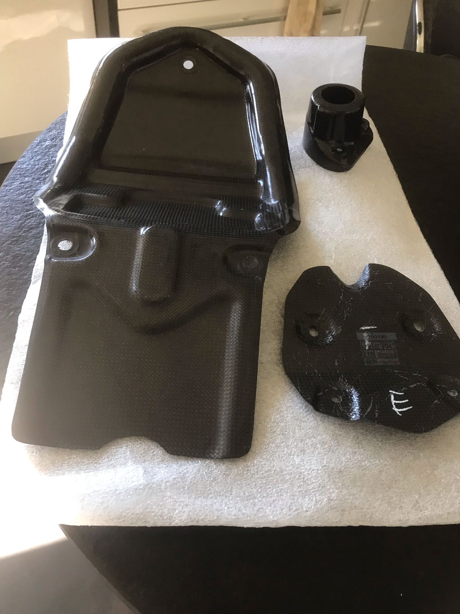

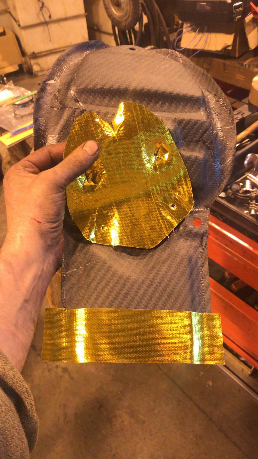

- Pare-chaleurs en carbone recouverts d'un scotch OR pour refléter la chaleur:
