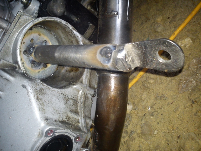

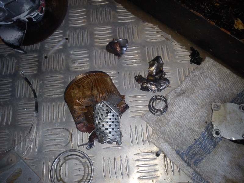

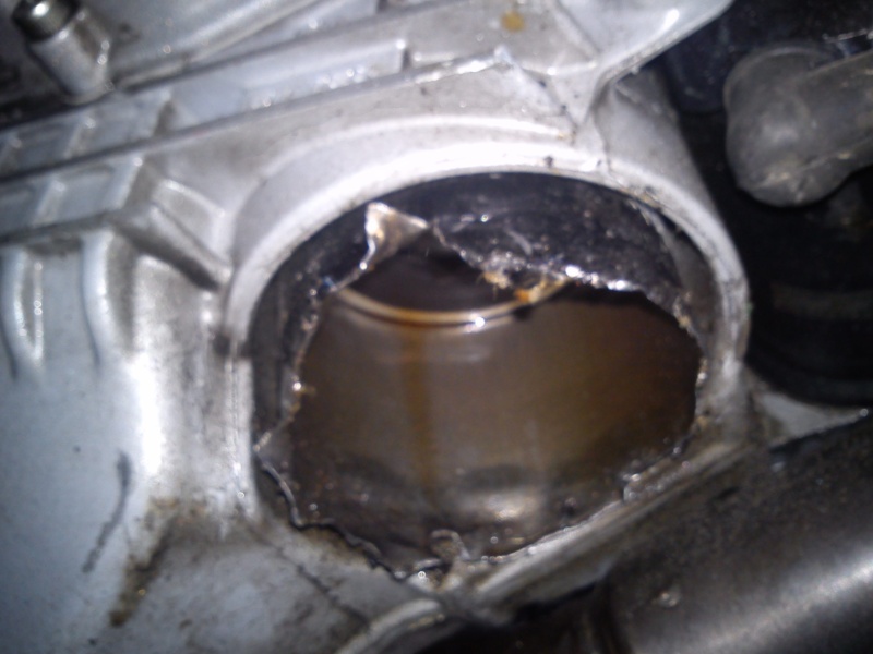

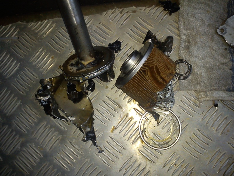

changement du filtre a huile !!!!!
victoire au bout d'une heure !!!!!!
MON FB !!!!!!!!

Ah ouais !!!
Ca sert à rien de serrer comme un boeuf le filtre à huile, d'une il va pas partir et de 2 tu finis par en venir là !

euhhhhhhhhhhhhhhh, j'ai eu la main un peu légère la dernière fois sur le SS, il c'est desserré

moi je le serre seulement a la force du poignet c est largement suffisant
et j ais jamais eu de fuite .parce qu a voir la difficultée pour le démonter. vu les tofs au dessus le gars a du le serrer comme un fous

Je serre a la main et blocage leger a la cle a sangle.

à la main c'est largement suffisant
ou alors faut faire un peut de muscu

Perso je prends du K&N
l'intérret c'est le 6 pans hexgonal au cul, comme ça tu peux le serrer au couple préconisé constructeur, pas de mauvaise surprise

moi je met le KN également, mais serrer à la main quand même
et c'est plus pratique pour le démonter

sinon, un outil pas mal, c'est la cle a ergots qui sert mieux que celle a sangle, mais j'en avait pas de dispo

J'ai changé le miens ce matin, il est venu facilement avec une clé à sangle. Le nouveau je l'ai vissé à la main avec un chiffon, normalement ca ne devrait pas bouger.
