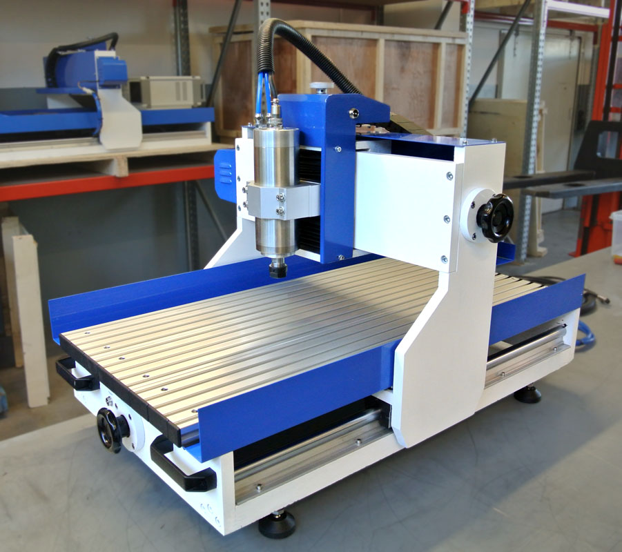

je suis en train de zieuter pour m'achetre ça:
http://www.cnc-shop.ch/cnc6040.htm
faut que j'augmente les recettes (comme l'état) et hop j'investi.

1198RS
« Réponse #430 le: janvier 02, 2014, 11:22:38 »
pour de l'unité tu pense que ça vaux le coup en temps de faire un programme ???
1198RS
« Réponse #431 le: janvier 02, 2014, 11:56:39 »
dans tous les cas faut faire un plan , tu le fais en CAO , 2 ou 3D , on s'en fout
puis ils ont un soft qui tranforme le plan en programme. faut juste paramétrer les profondeur de passe , le rayon de la fraise.....
bref comme je faisai à l'école y a 15 ans
et t'inquete pas , si j'arrive à financer une CNC , elle va tourner !!!!
