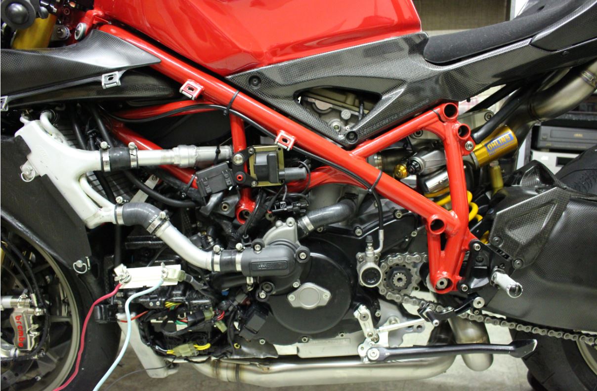

Bon j'ai rezieuté le schema electrique
Les injecteurs partagent leur alimentation en tension positive avec les bobines. Peut etre que mes problemes de bobine  jouait un role au niveau des problemes d'injection d'essence ou inversement...
C'est pas tout mais elle ne veut plus demarrer avec les bobines nology. J'ai donc reverifié tout mon cablage voir si j'avais pas merdé dans des polarités. Et à un moment j'entendais comme le bruit d'etincelle.
Sur la bobine que j'ai collé au cadre, des etincelles se formeent au niveau du depart du cabel nology avec le cadre, un truc de fou.
Autre point que je voulais verifier, est ce que quelqu'un connait la valeur de resistance des bobines crayaons d'origine. je voudrais verifier que c'est bien 3.0 ohms.
Merci à vous

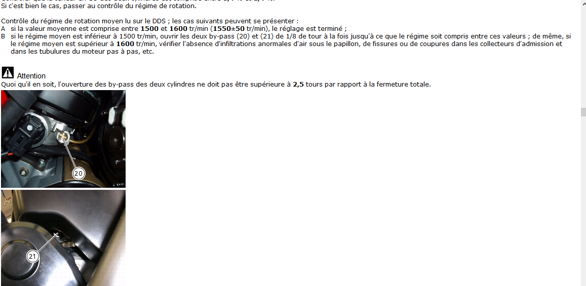

« Réponse #104 le: juin 23, 2020, 10:22:04 »
Bon je me suis fadé la rmt afin pas faire de betise et de gagner du temps quand je m'y attaquerai réellement
Petite question : quand ils disent position fermée ( c'est position visée à fond donc enrichi au maximum). Vu que j'étais deja à donf en enrichissement je vais me positionner directement à la valeur des -2.5 tours par rapport à la position fermée alors.
Pour le reglage CO, il mentionne entre 0.4 et 1.4 % ce qui donne que la valeur AFR doit etre située entre 13.98 et 14.34. ce sont les valeur sissu de la rmt de 1198 mais ils doivent etre surement identique à celle de la 848.
