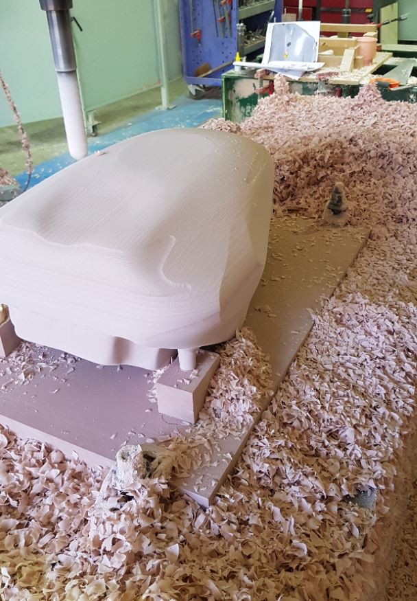

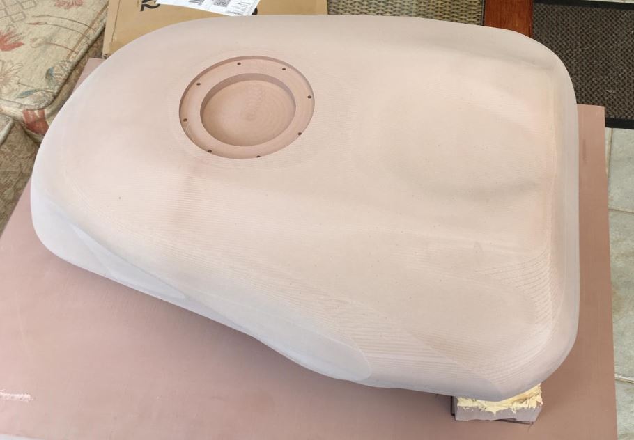

Par curiosité c'est quoi la machine CNC ?
Réponse #232 le:
mai 16, 2019, 18:56:44 »

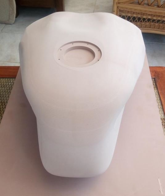

voila usinage terminé (la machine c'est une JOBS JOMACH 32)
va falloir poncer un peu histoire de faire disparaitre les arrêtes, traces d'usinage et d'arrondir un peu les cotés
puis un coup de gel coat pour finaliser.
après y a plus qu'a faire le moule pour tirer un réservoir en carbone.
y a plus qu'a.... mais pas tout de suite.... avant ça je déménage

Superbe Job sans ou avec jeu de mots
J'ai fais la maintenance CN/asservissements pendant pas mal d'années sur ces machines, entre autres Jobs

Réponse #238 le:
juin 16, 2019, 22:30:04 »

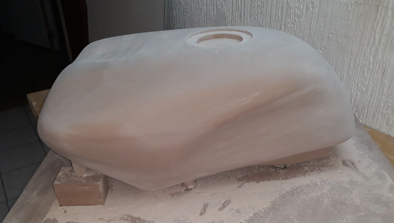

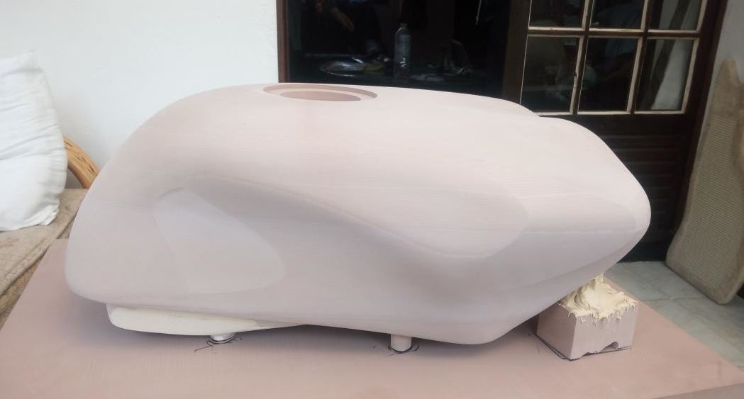

Enfin 1H de libre entre 2 phases du déménagement ... début de ponçage du réservoir
virer toutes les arrêtes vives et modifier un peu les formes qui ne me plaisent pas trop...

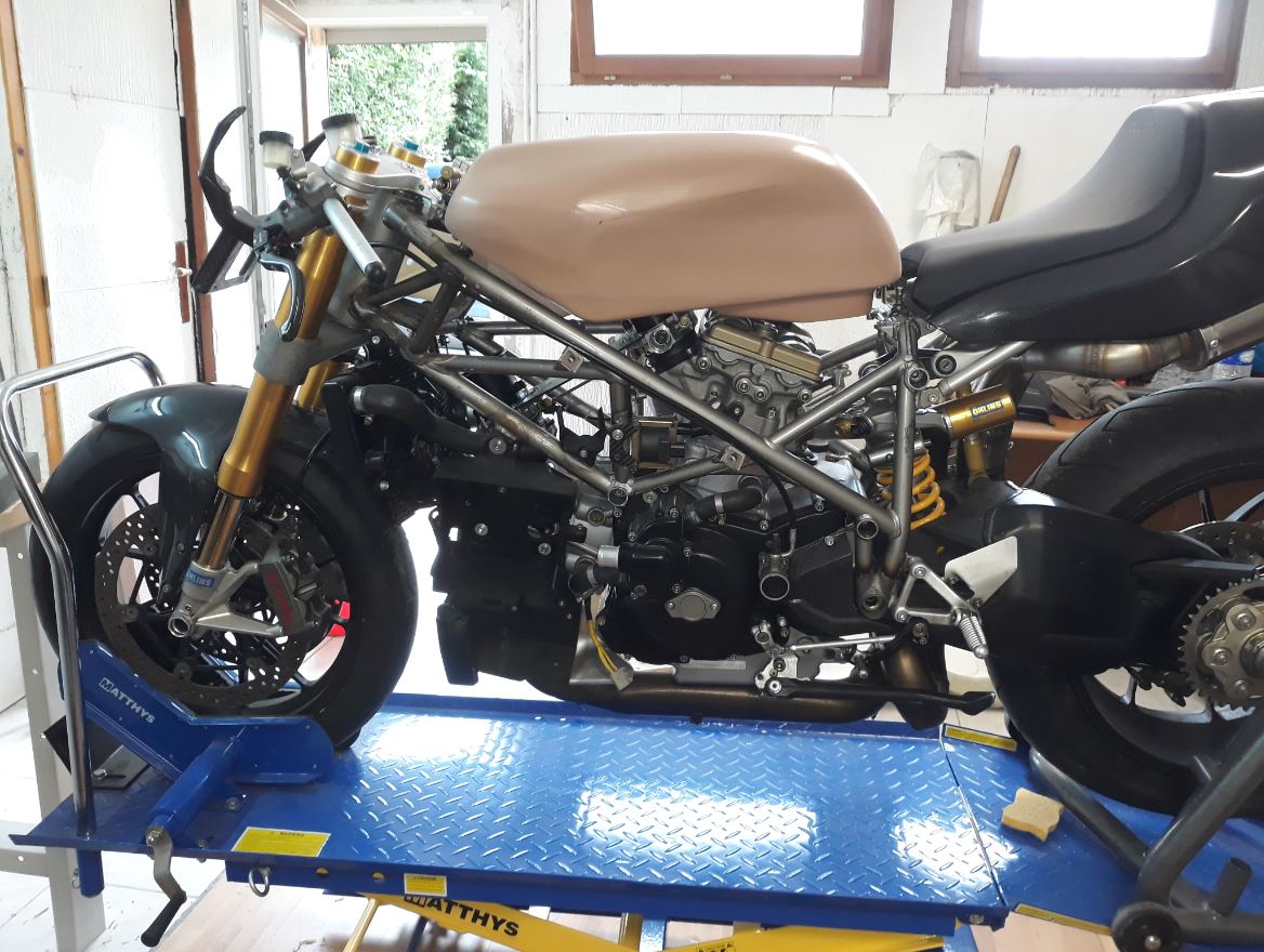

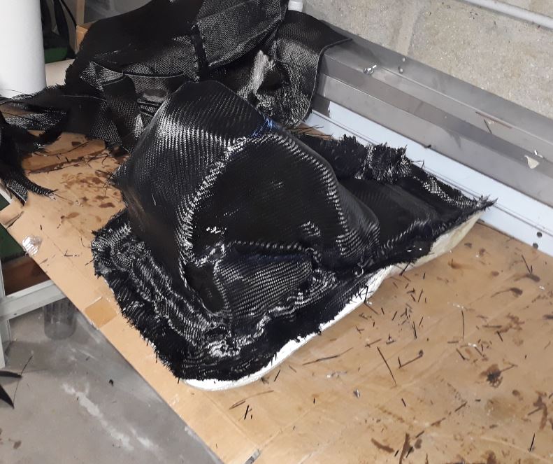

août 03, 2019, 23:56:32 »
suite...
le résé ça avance doucement...
maintenant il ne touche plus le cache culbu, je peux mettre une bobine crayon et il accepte une pompe à essence de 1198
et aujourd'hui j'ai pu enfin m'occuper de faire ma boite à air
résultat demain soir....
